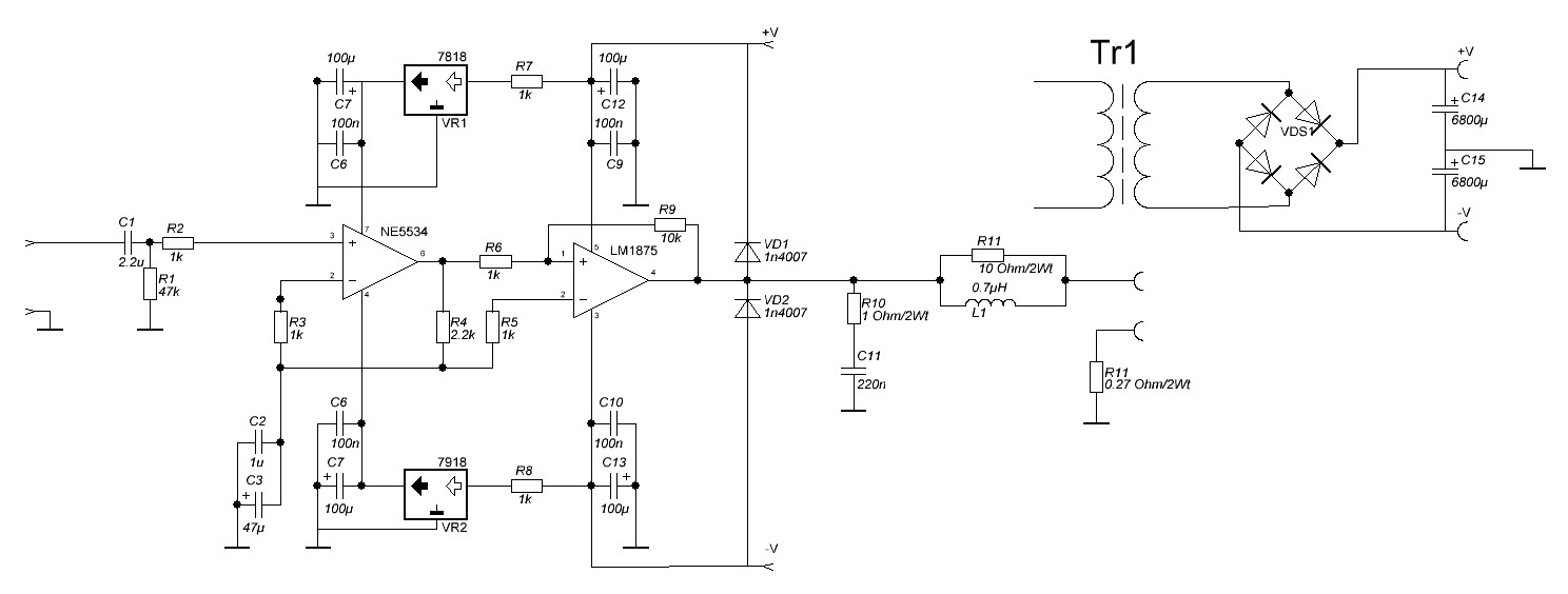

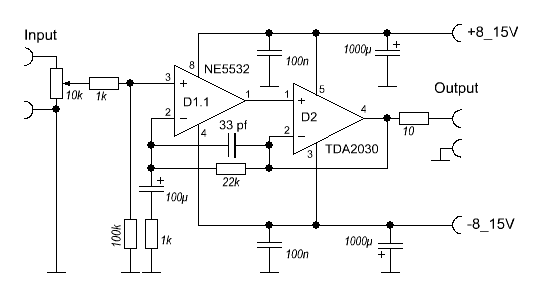

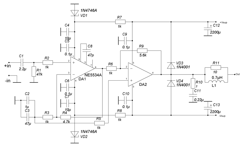

    В наличии пара LM1875 И НЕСКОЛЬКО ОУ NE5532, LT1364, OP275
    Хочется улучшить звук на наушники с компа. Звуковая плата доработанная X-fi Xtreme music, убраны конденсаторы и заменен вых. ОУ.
    На форуме нашел несколько схем. Предпочтение рис. 2
    Надо ли делать еще изменения в схему?
    Защита по выходу на диодах, от них будут искажения в усилителе, для наушников может не ставить?
    Запитать обе микросхемы от стабилизированного источника, усилить стабилизаторы вых. транзистором?
