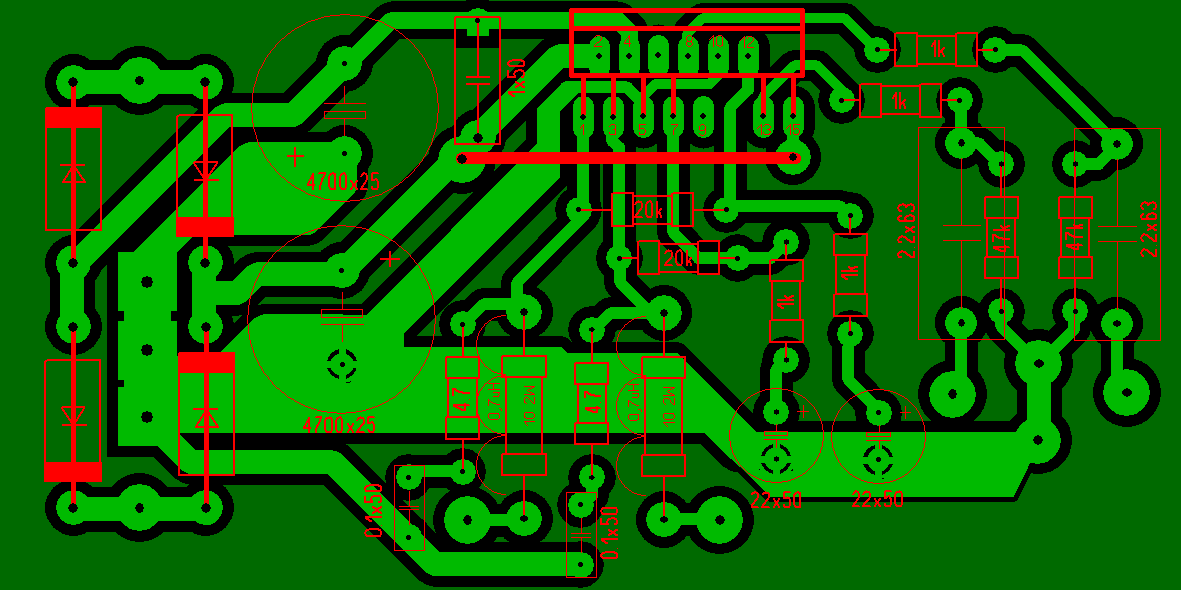

  19. #658
    Частый гость Аватар для jn79
    24.04.2006
    Омская обл.
    209
    По умолчанию Re: Усилитель на LM1876
    Проверяйте
    lm1876.zip
    Последний раз редактировалось jn79; 07.07.2010 в 20:08.
  20. #659
    Старый знакомый Аватар для RAVe
    28.10.2004
    Сочи, Москва
    545
    _jn79, электролиты ближе к микрухе, пленку выкинь, и еще пару электролитов добавь. Ку я бы уменьшил... практика показала что рег громкости постоянно внизу, при съеме сигнала с компа.
    foobar2000, PCM1793, Lm3886 (Mauro), MVV, Lm 1876, Акулиничев с гл. ООС, SE 6Н9C EL34, TA2024
  21. #660
    24.04.2006
    Омская обл.
    209
    Да электролиты и так не далеко от выводов... хотя можно еще очень близко по 470-1000мкф поставить.Зачем пленку убирать ? по ВЧ блокировочные нужны же ( по 0.1 например в плечо поставить)
    Последний раз редактировалось jn79; 01.06.2010 в 19:24.
