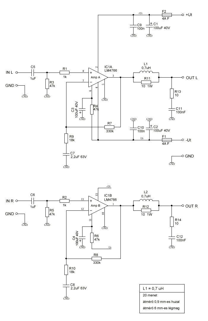

    Это чтобы побольше шума и свиста было?
    схема во вложении 513 пост
    330к/18к ? или вернуть из даташита ?
    Последний раз редактировалось jn79; 16.07.2009 в 16:40.

    схема во вложении

    Сделать все равно придется кое что - кликнуть по картинке для увеличения.
    Специально для Ваших критических замечаний схема -мс только LM1876.

    _jn79, уменьши резисторы ОС раз в 10, тут Алекс прав.
    Он наверное так и подумал что я еще увеличил на порядок то что было
    Мне интересно почему в схеме увеличено на порядок ?
    минусы и плюсы ?

    минус-шумы,плюс-кондёр в ООС меньшей ёмкости...
