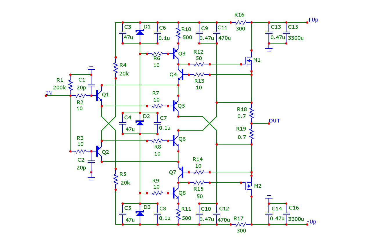

    LES#11 - высоколинейный двутактный повторитель, режим А.
    Мощность - 20 Вт.
    Искажения (в зависимости от частоты и уровня сигнала) - порядка -100 ... -140 дБ.
    Входное сопр. в звуковом диапазоне - более 1 мегаОм.
    Выходное сопр. (при частоте до 1 мГц) - ровно 0.25 Ом.
    Ток покоя - 1.5 А.
    Все биполяры - маломощные высокочастотные. ПТ - типа IRF540 & IRF9540.
    Вариант 2 - для тех, кто не любит активных ИТ . Но и спектр гармоник у него похуже - все-таки вольтобавка - это ПОС.
    Во вложениях приведены все необходимые картинки.

    Последняя версия. (стабилитроны по 12 В).
    Высокое входное сопр. - может работать с УН с выходным сопр. до 20 к.
    Искажения - менее -140 дБ

    С9-С12 должны соединяться с землей, а не с коллекторами соотв. транзисторов.
    Почему??? Это же вольтдобавка, правда не совсем обычная. Вообще-то, все проверенно в железе, ПП для 15 - ваттного варианта скоро выложу.

    Я так понимаю что для работы на 4 Ома нужно ток покоя увеличить?

    Красиво . Я мучаю очень похожее в железе. Но вот без кондёров 30...100 pF между б и к Q4 и Q7 и R13, R14 примерно 100...390 ом свистит как бещеный.

    Четвёртый вечер мучаю макет,навеска,прямо на радиаторе.Повторитель всеяден,пробовал AD843 с Ку 20,SRPP на 6н23, 6с19,грузил на 8ом широкополосник,полочник,Питание+ -22,искажения ниже -120дб,ниже реально замерить нечем.

    VLAD56, а по какой схеме собирал? И как звук? Я периодически мучаю в макете четвертую версию - если что - то лучшее получится, то выложу схему.

    Схема из 43 поста,только ёмкости в питании поболе,по 22 000,(ну люблю я большие конденсаторы),звук очень понравился,сравнивал с Холтоном на равной моще-твой выше на две головы,у ВВ-легко выиграл,ещё три пробовал-твой однозначно лучше.Подключал Сенхи600-ые - разницы с ушником не заметил.
    Питание+_22,параллельно электролитам 1 на 250 вольт Вима.

    Первая рабочая (в смысле в корпус пойдет) версия. Схема по посту #43, с небольшими изменениями номиналов. Фото и файл печати под утюг в п#1 (вместе с блоком питания). Там же архив измерений - меандр (100Гц, 1000Гц, 10кГц, 100кГц и растянутый по горизонтали фронт на 10 кГц), треугольник (100Гц, 1000Гц, 10кГц, 100кГц) и синус ( 200 кГц, 300 кГц, 400 кГц - для оценки скорости нарастания). Синий - сигнал на входе, желтый - на выходе.
    Меандр подавался через ФНЧ с постоянной времени0.4 мкс, треугольник и синус - напрямую.
    Ток покоя - 1.35 А (при включении = 1.4 А, минут через 5 после прогрева = 1.35 А, после чего не меняется). Напр. смещения нуля - 5 мВ, меняется +\- 1мВ. Номинальная мощность при питании +\-18 В = 10 Вт\8 Ом. Скорость нарастания - 15...20 В\мкс. К сожалению, пока не удалось измерить искажения - мой Г3-118 (давно не включал) вдруг на 10 кГц выдал 3 -ю гармонику на уровне -70 дБ, нужно с ним разбираться.

    Скажите, а разве вместо R16\17 не лучше ГТ (должен улучшиться PSRR, а добавить ещё два транзистора это ведь совсем не усложнение)?
    Если подать сигнал, к примеру 10 В ампл., то напряжение после R16\17 , будет превышать напр. питания (как у любой вольтдобавки) А как это сделать с активными ГТ? Конечно, можно постараться , вот только просто двумя транзисторами не обойтись. С другой стороны, оно и не надо - в схеме уже есть ИТ Q3, Q8 (по 35 мА каждый) - они и задают основной ток потребления каскадов на БТ.

    Очень красивоВот где инженерный подход-из кусков известных решений сложить такую мозаику.Не каждый сможет . И два вопроса по Q4 и по Q7.Если их убрать ,намного
    увеличаться скажения? И второй вопрос. А если базы Q4 и Q7 убрать из ОС и сделать каскод со входными.Получиться не повторитель ,но усилитель .Что Вы на это скажете?
