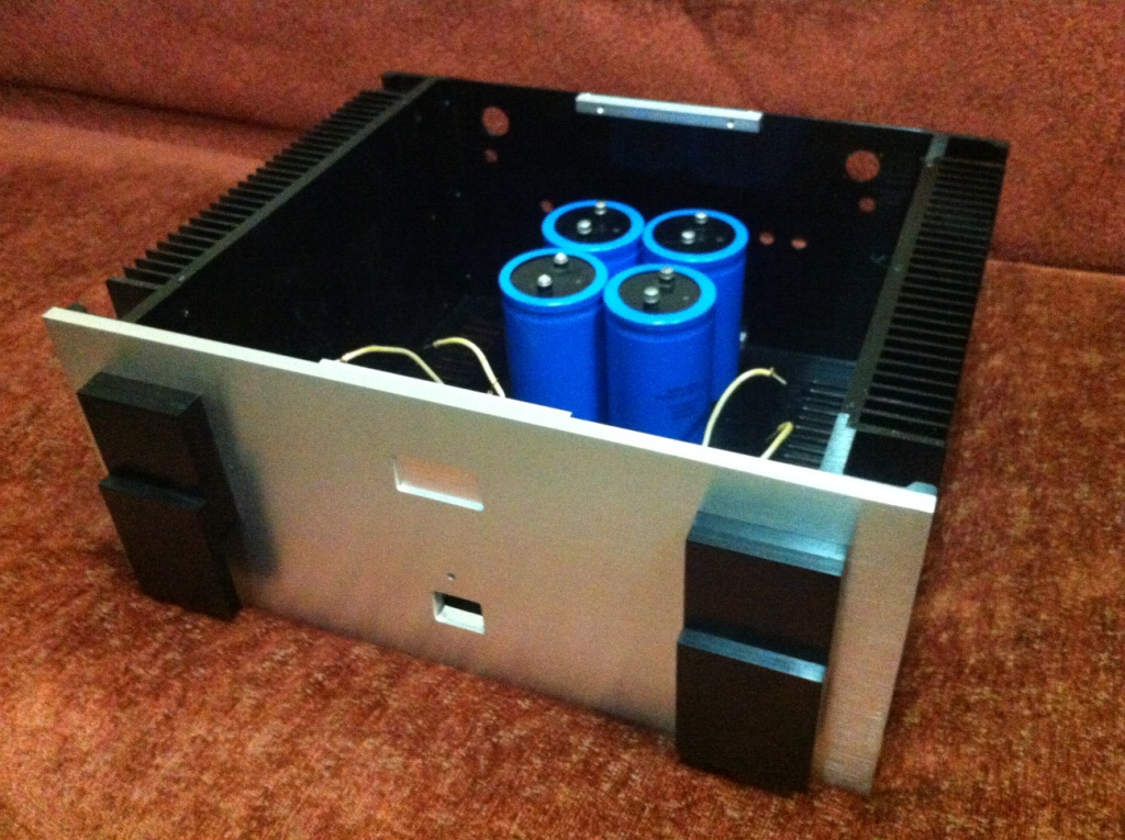

    Ветка немного ожила! На днях получил из Поднебесной такого монстрика Нажмите на изображение для увеличения.
    Пытаюсь решить вопрос с компоновкой и жду недостающие детали. Платы, про кот. я спрашивал приехали, вроде бы ничего. Может кто ROE в ООС ставил, как они? Есть в наличии серии EB 470 мк 40в... Нажмите на изображение для увеличения.

    У меня тоже недавно появился сей аппарат (в макетке правда) - но уже думаю о кошерных деталях...
    .... Кто и где такие покупает?
