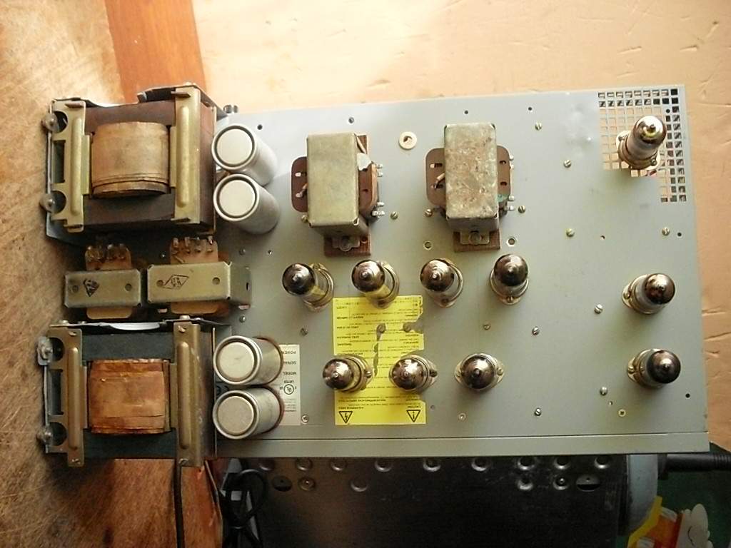

    Semigor,спасибо. Времени нехватает. Схема в другом компе. Уровеень этой схемы "бабушкино радио".Повторять её не стоит но схема рабочая . так как в округе были одни бабрадио в то время результатом был доволен.По поваду JLH я уже писал. Собрать лучше SE на 300В по затратам тоже самое.Пустая трата времени у JLH нет баланса в звуке ,нет динамики в сравнениис 300В.Искалп высказывание А,Петрова по поводу JLH , если нтересно поищите.JLH сливает по всем параметрам 300В а Гибридный усилитель - проект Zarathustra и подавно.JLH- пустотрат времени и средств.Я могу собрать JLH за вечер но помню все воськанья с этой схемой и помню его звук.Зачем собирать худшее если есть лучшее.

    Ну если про лучшее, то зачем 300В. Федген, прослушайте 2А3, ГМ-70, ГУ-48, но поверьте, даже такие схемы, собранные за один вечер могут играть очень плохо. Особенно ГУ-48.

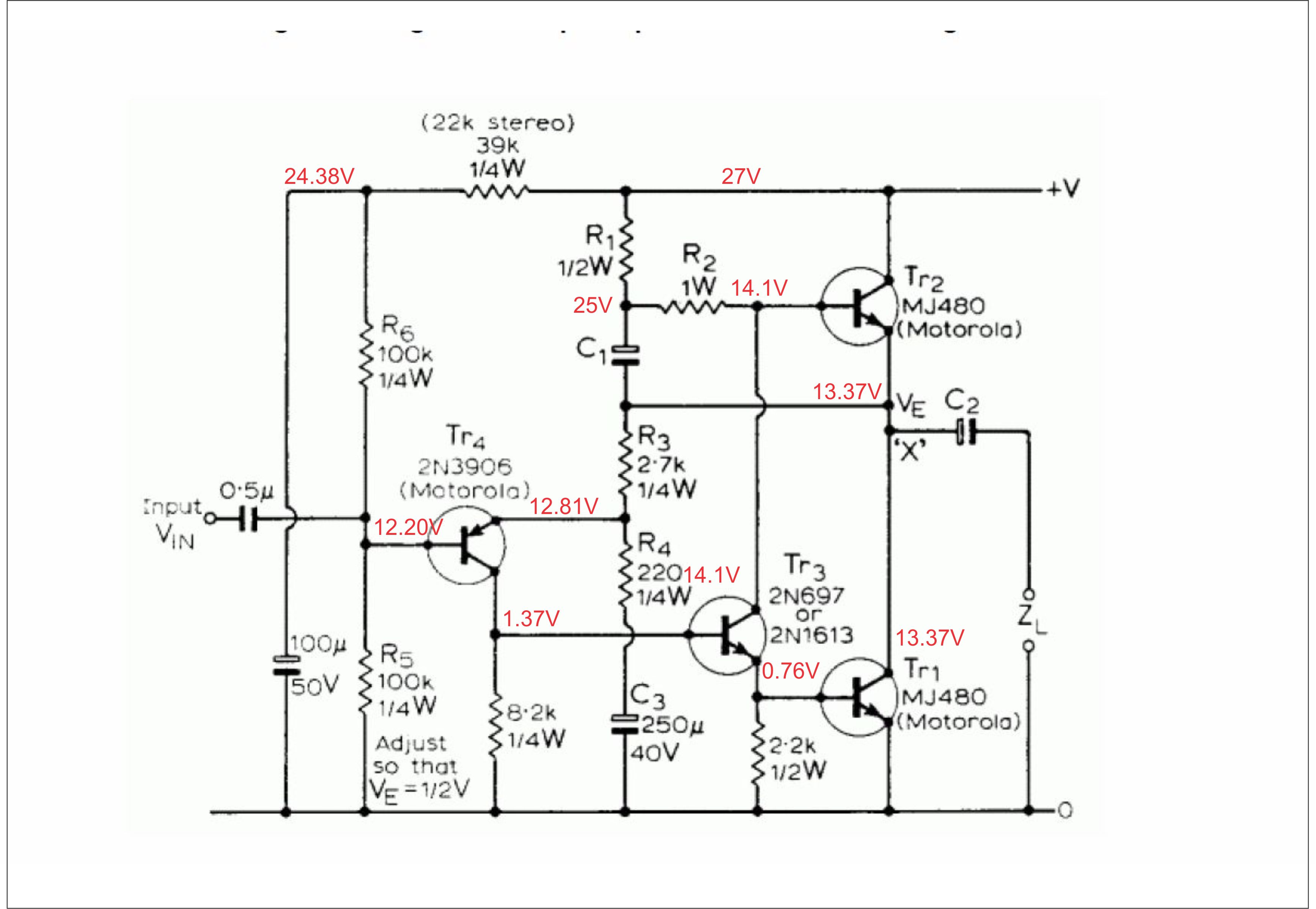

    Здравствуйте. Думаю собирать схему 69г. Не могу определиться с выбором деталей. Планирую всё покупать.
    Т4- 2SA970BL. Т3-BD137. Т1 и Т2-2SC5200 или MJL21194.
    MJL21194 подороже выходят. А лучше ли будут?
    А с конденсаторами вопрос. С1, С2, С3. Не определюсь с номиналом ёмкости. И какую фирму Нажмите на изображение для увеличения.
    И в блоке питании до стабилизатора и после. Как бы ещё бы не сильно дорого и качественно.
