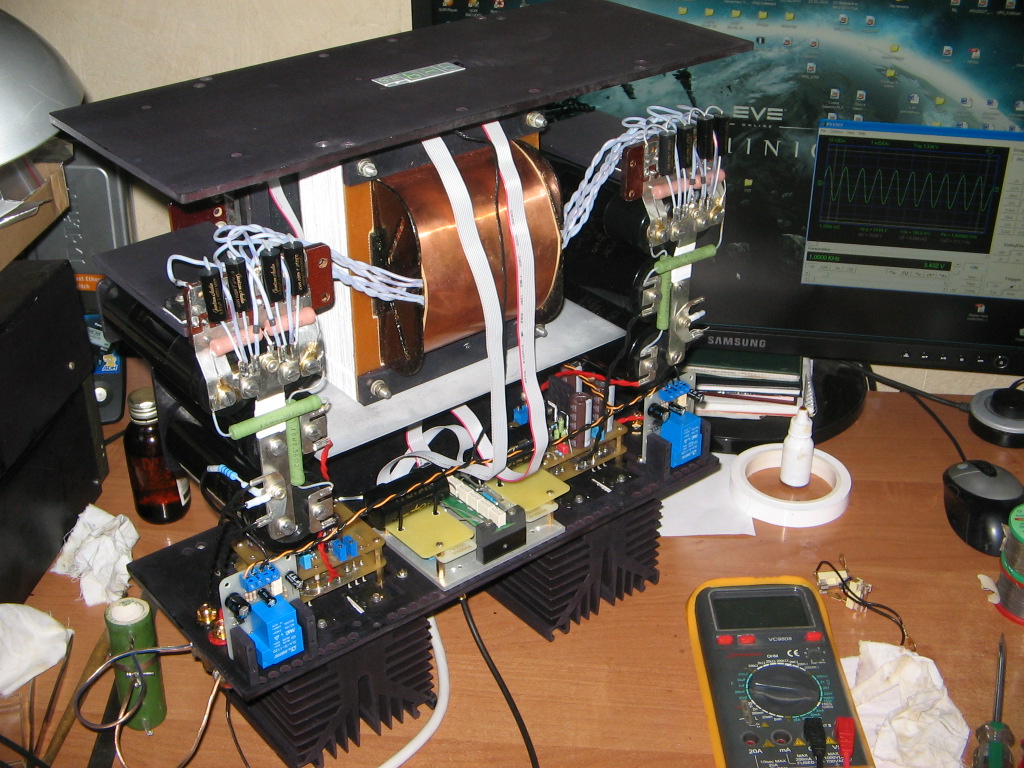

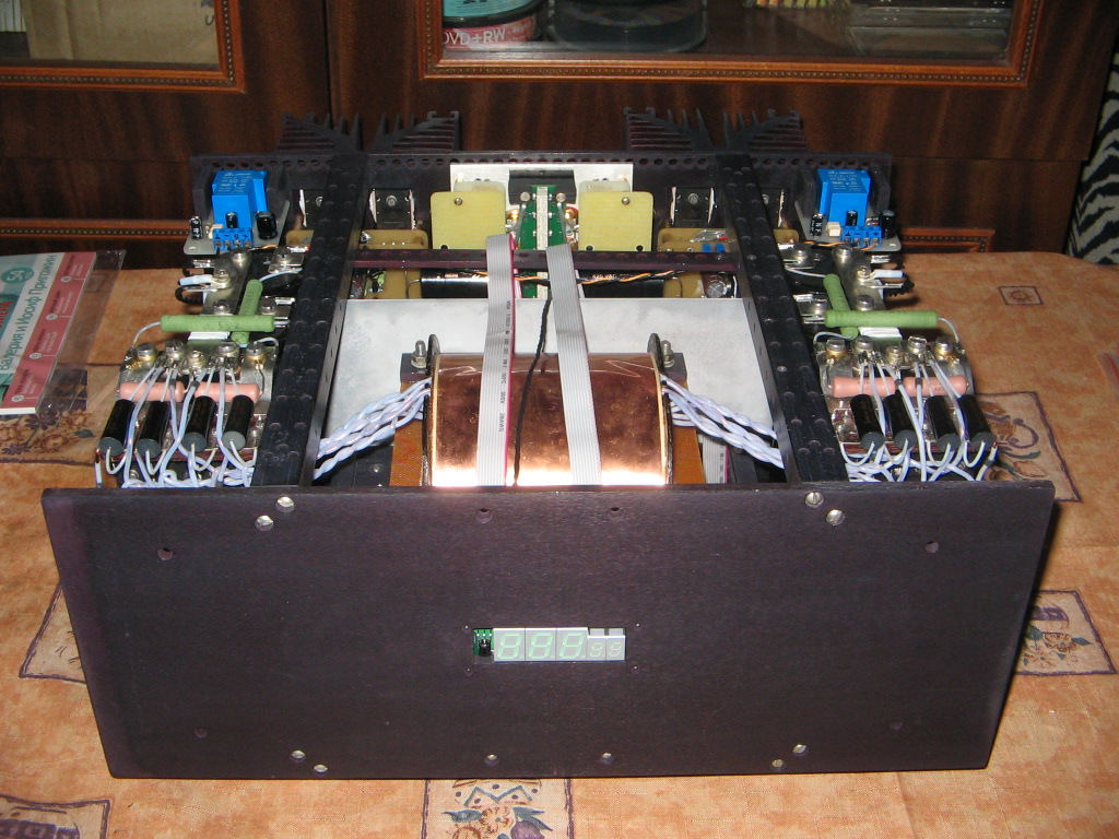

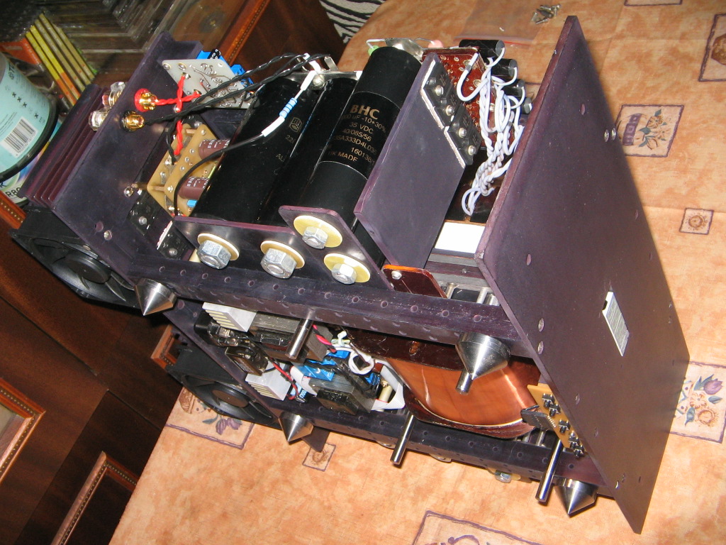

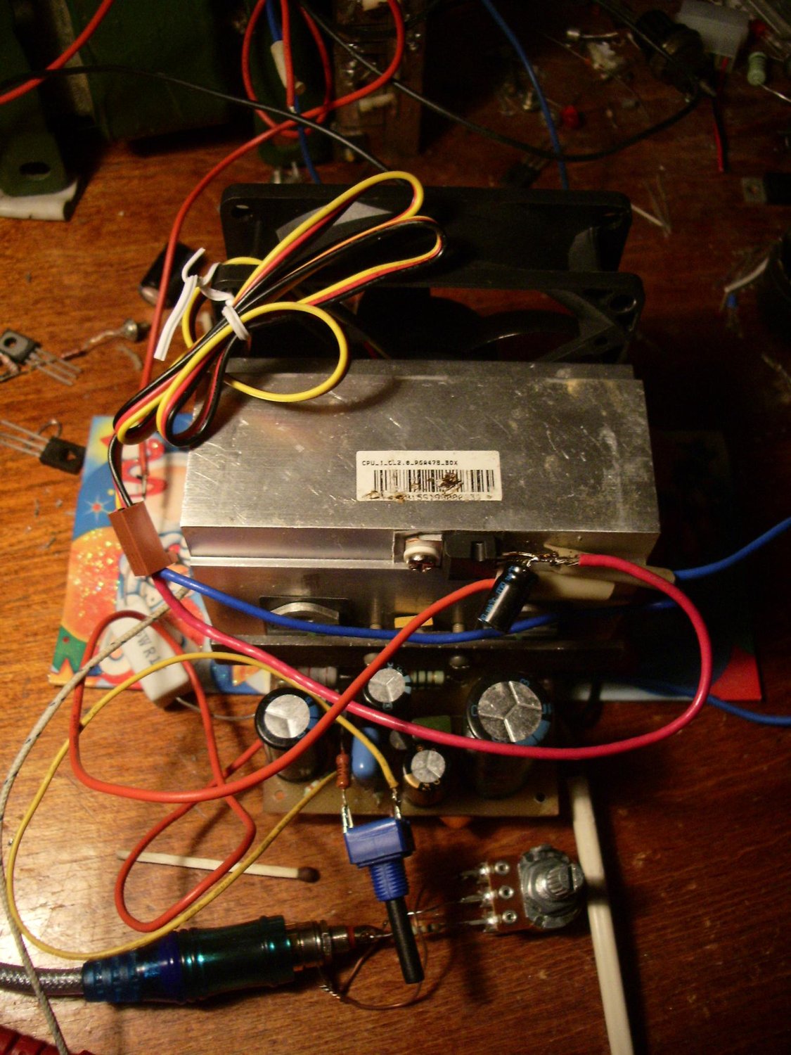

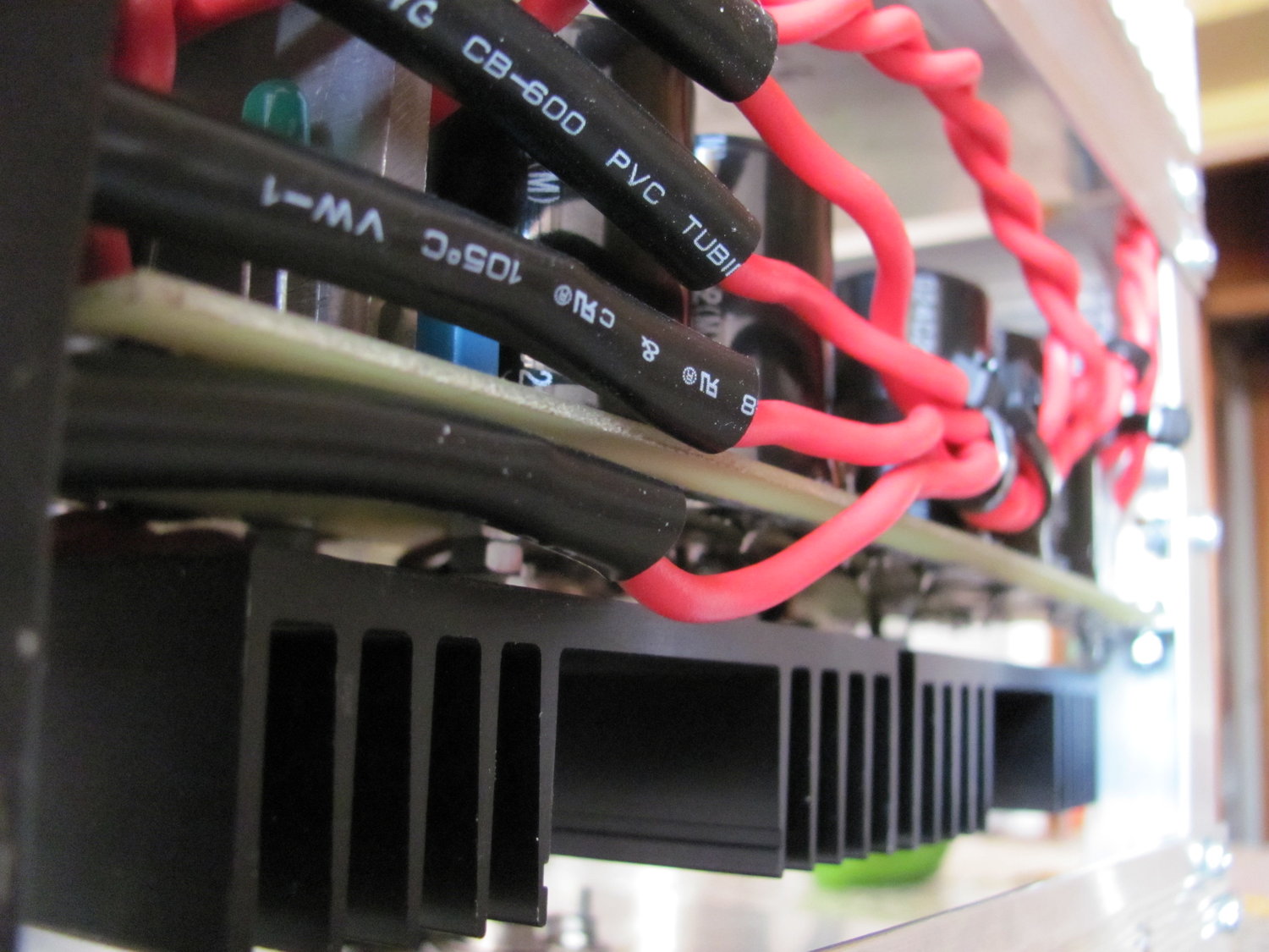

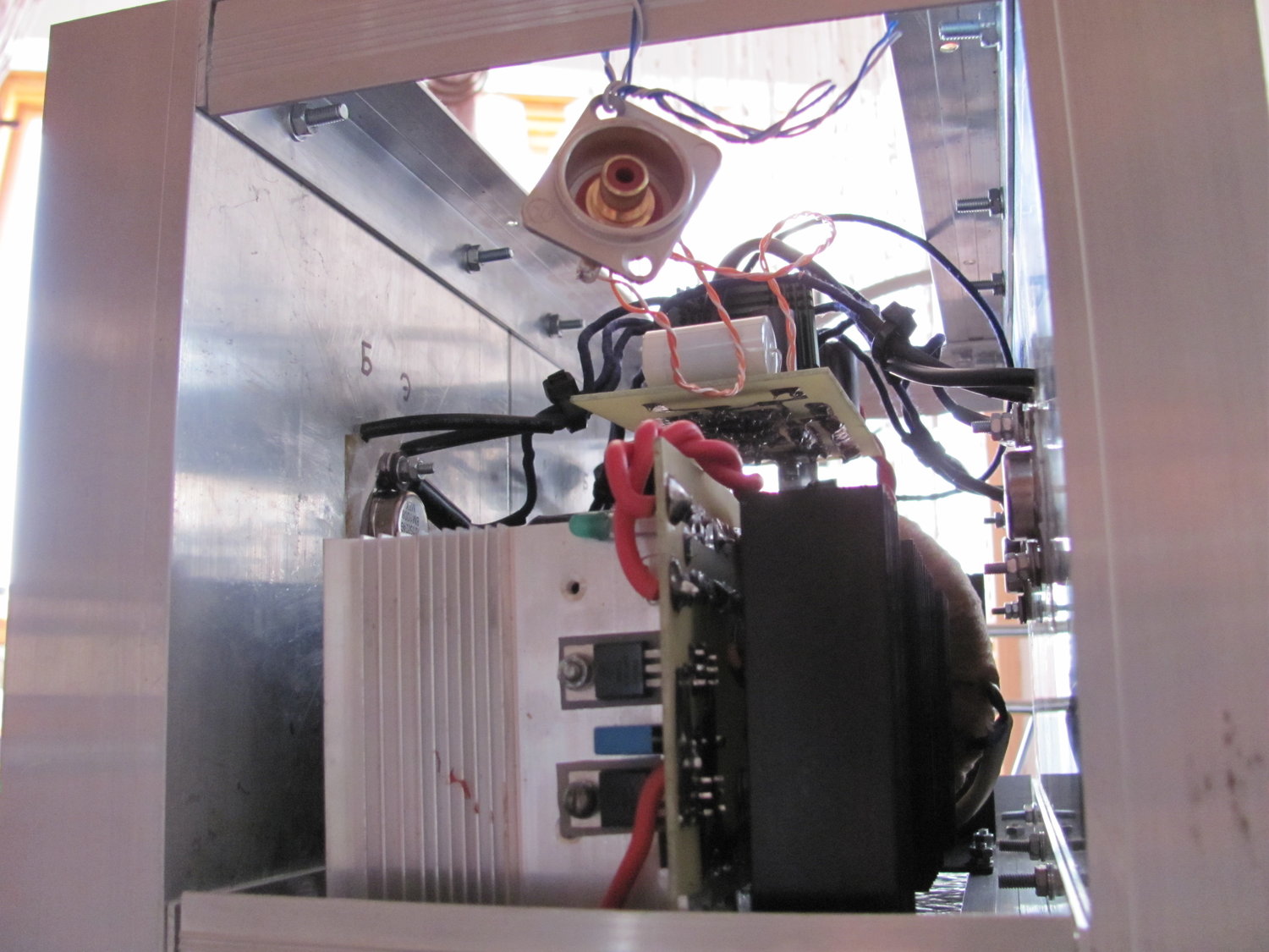

    В выходные закончил сборку усилителя из первого поста. Осталось одеть в кожух и поставить переднюю панель.
    В основе усилителя стоит регулятор громкости Никитина с ДУ, разработанным antecom.
    Питание УМ без стабилизатора, трансформатор Ш 40x50 имеет восемь вторичек по ~19,5V намотанным в четыре секции по два провода диаметром 1,25мм.
    Выпрямитель двухполупериодный на диодах шотки 30CPQ150, далее CRC фильтор 33000u, 0,56 om, 22000u. На усилитель приходит +20V-20V, при токе покоя ВК 1,5А, переменка составляет 15mv.
    Выходные транзисторы MJL21194, печатка своя состоит из двух плат соединённые контактами от разъёмов.

    Солидно.....! Дмитрий С, поделитесь своими впечатлениями: о настройке и звуке. Я в этом году тоже сделал JLH-69 для пробы, но как ни странно, играет более, чем достойно при воспроизведении инструменталки.
  7. #526
    Новичок Аватар для Дмитрий С
    04.01.2009
    99
    Да получилось солидно более 20кг, половина веса приходится на трансформатор.
    По звуку, низа стало больше, середина и верха всё стало более детальнее, обьём тоже увеличелся. Думаю со временем станет ещё лучше, и всё зависит от применяемых деталей.
    Настройка простая, переменные резисторы перед установки в плату, выстовить в середину номинала. Включал питание по канально через предохранители 3А, выставлял ноль на выходе VR1, и ток покоя ВК VR2, после прогрева повторить настройку.
    JLH-69 тоже на пробу собрал года четыре назад, так и проработал с мелками переделками, основным УМ до сехпор.

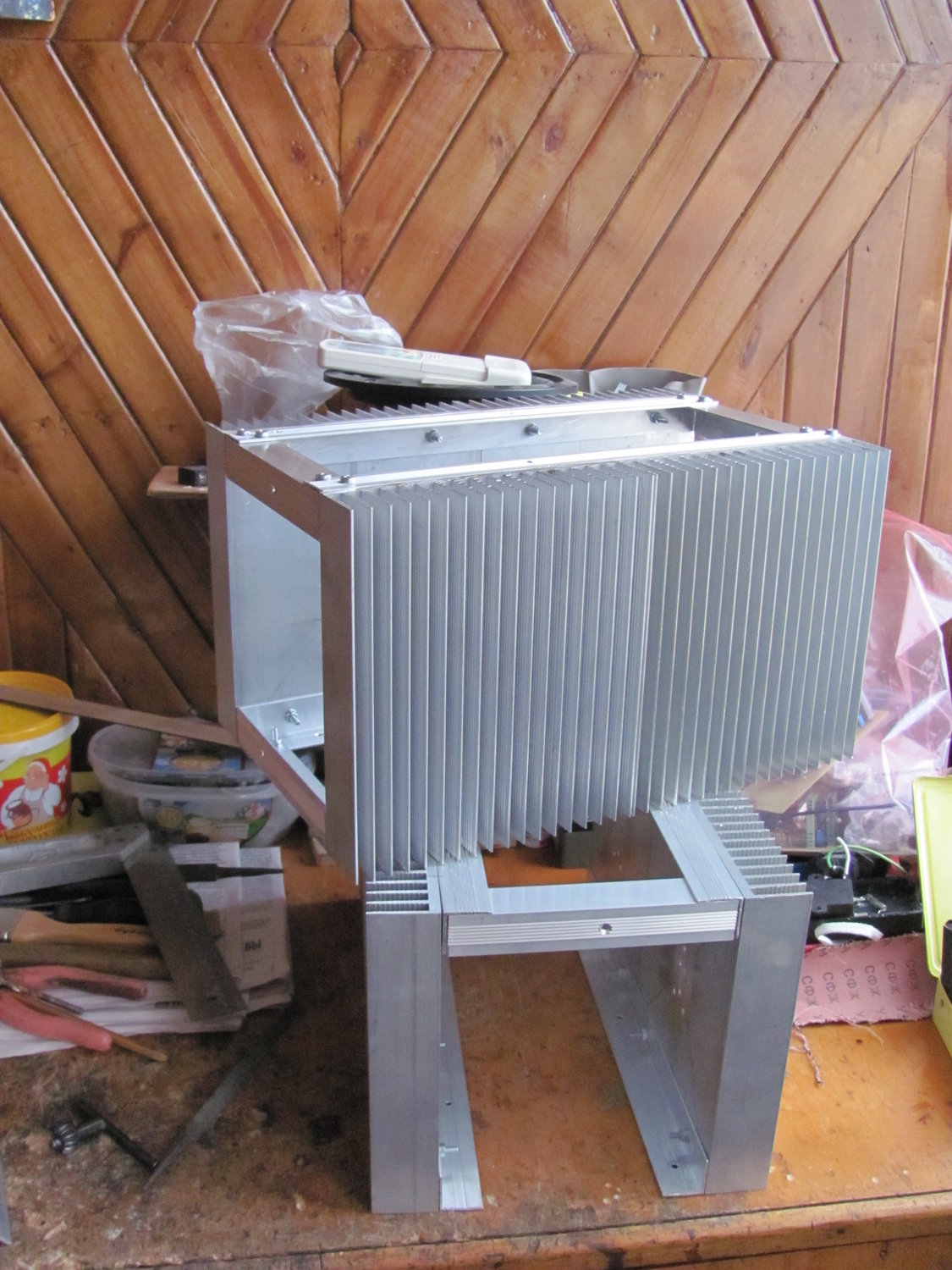

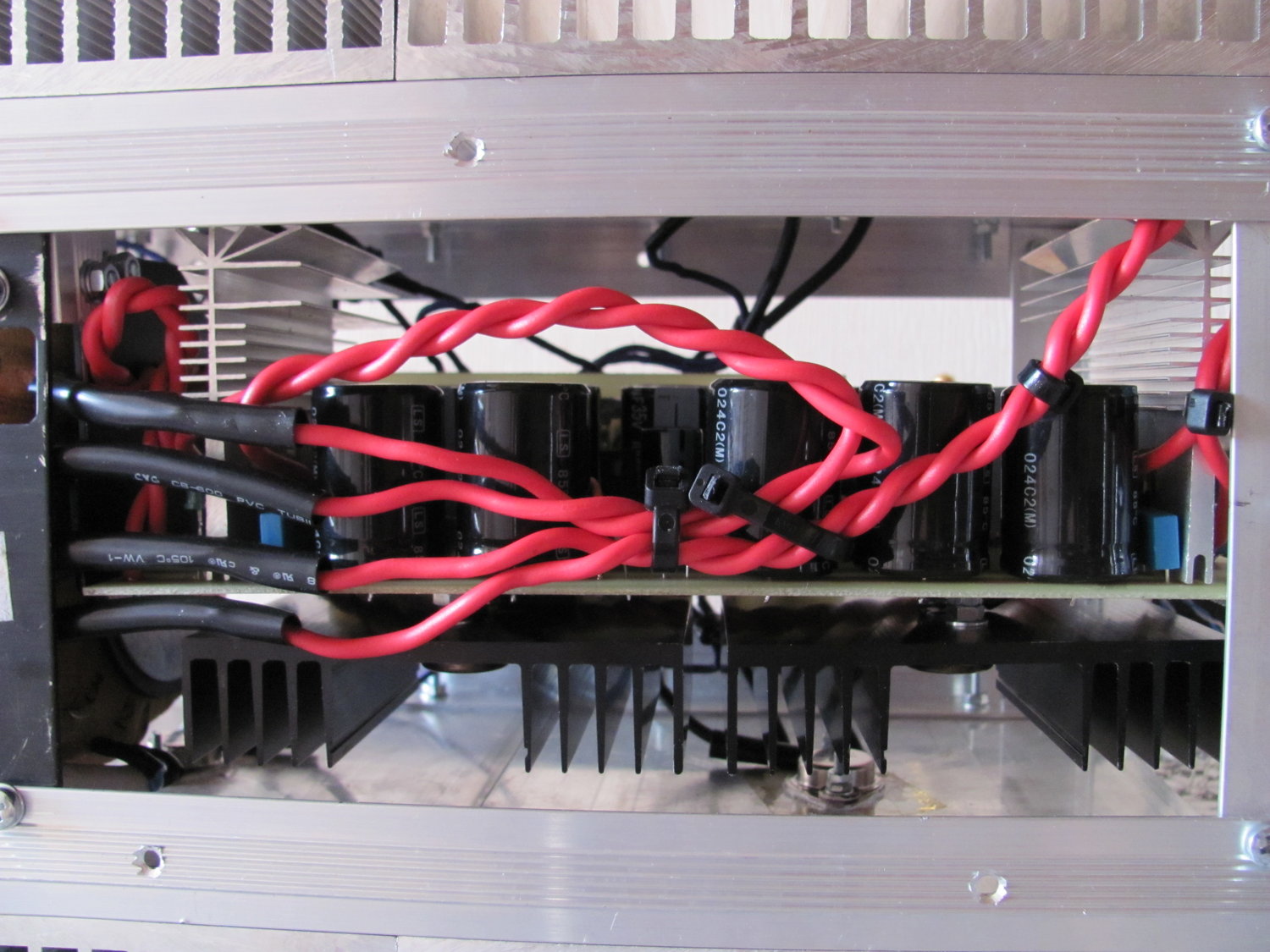

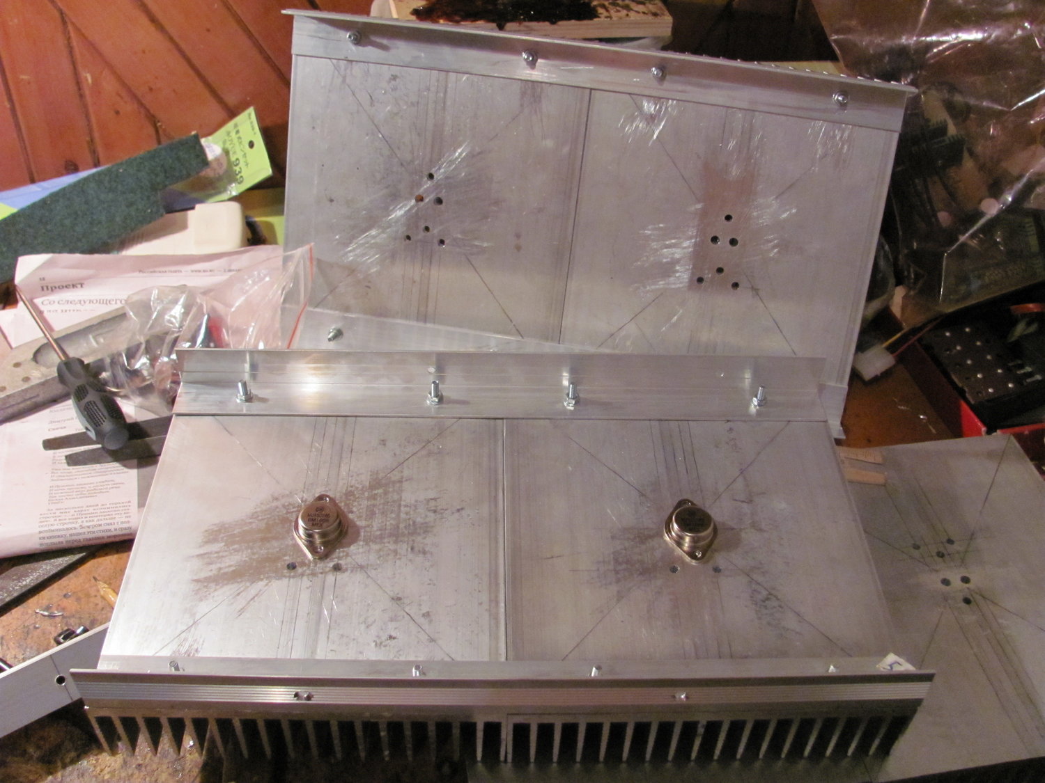

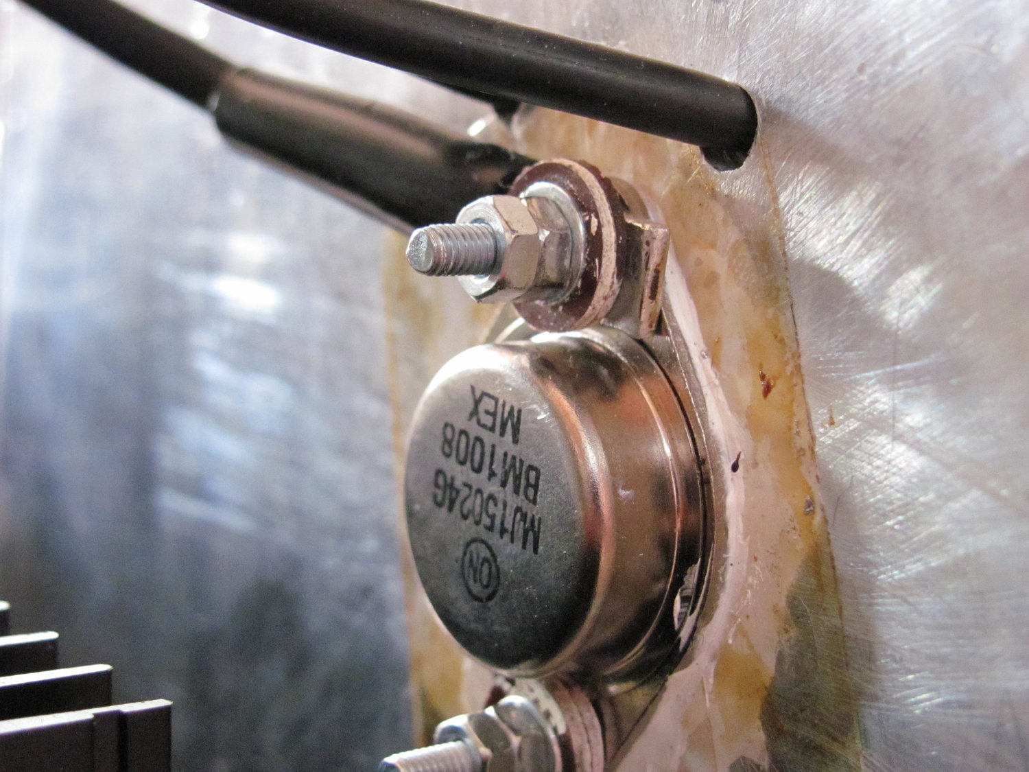

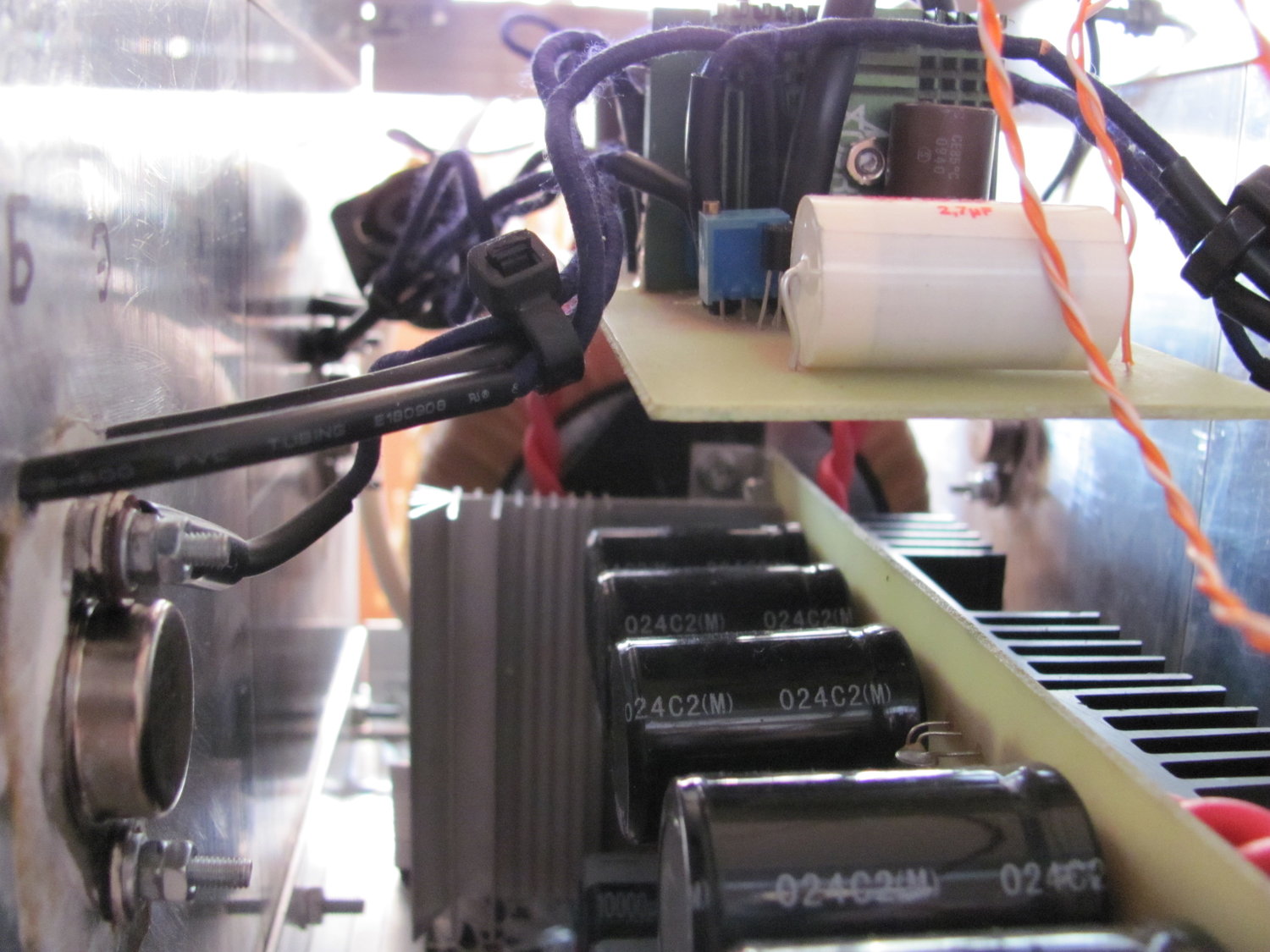

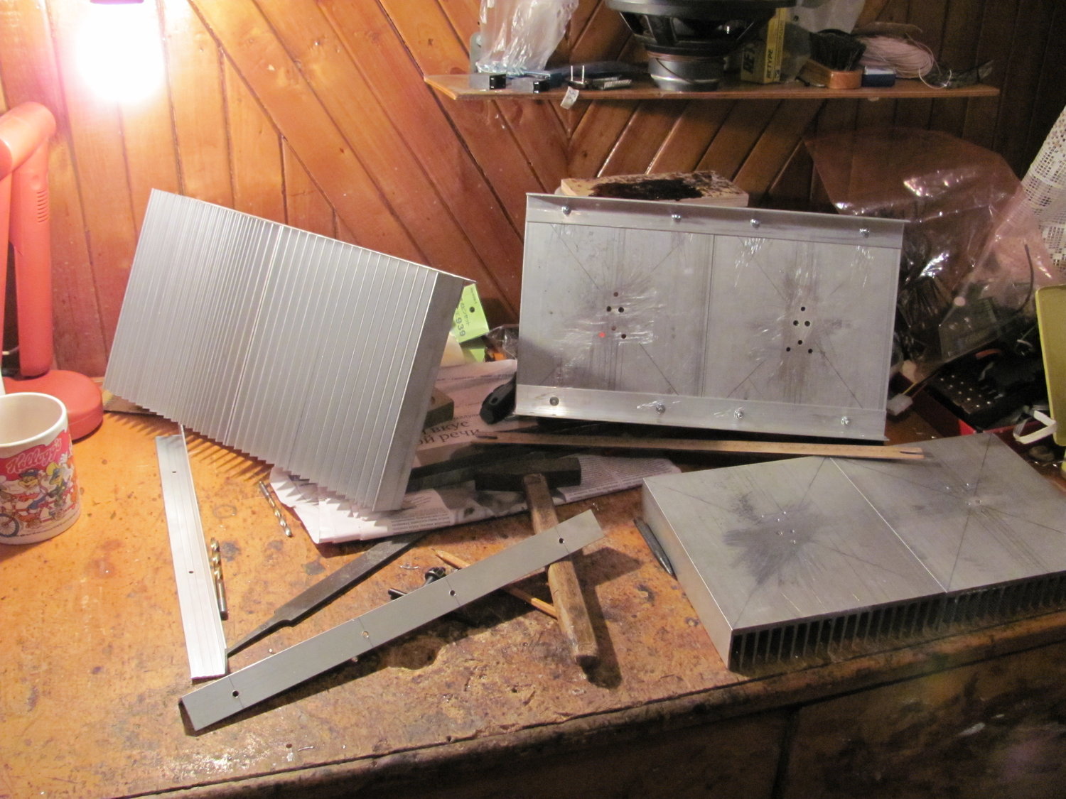

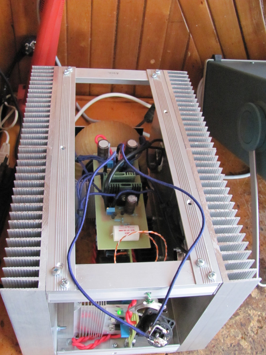

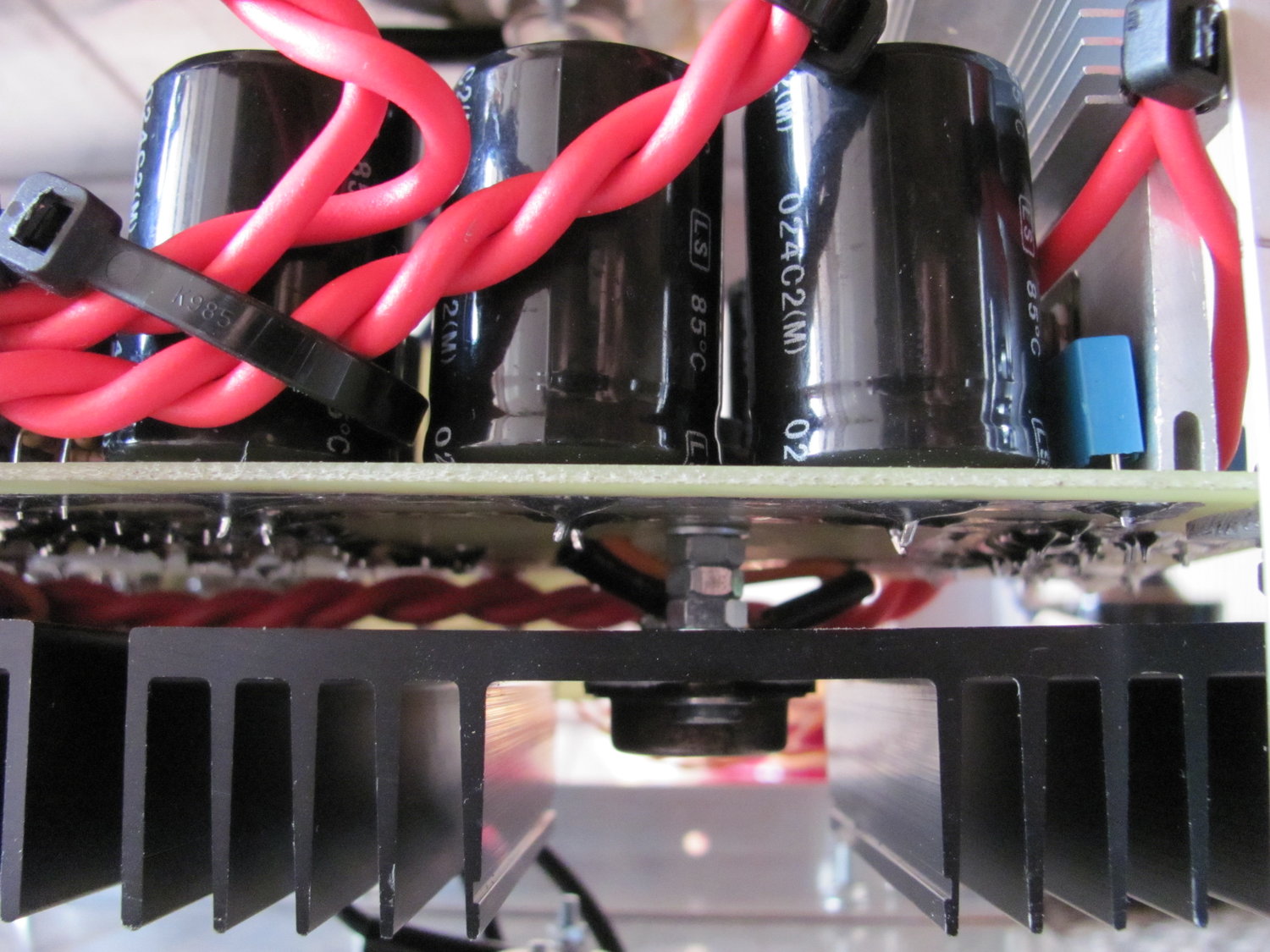

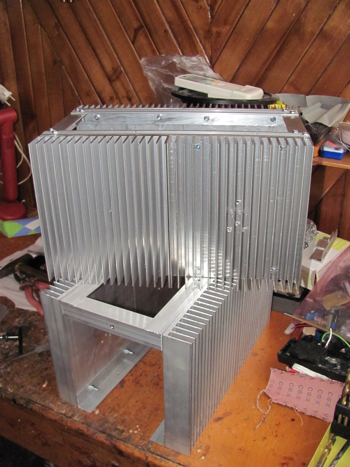

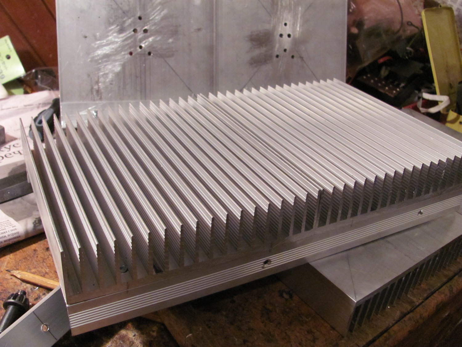

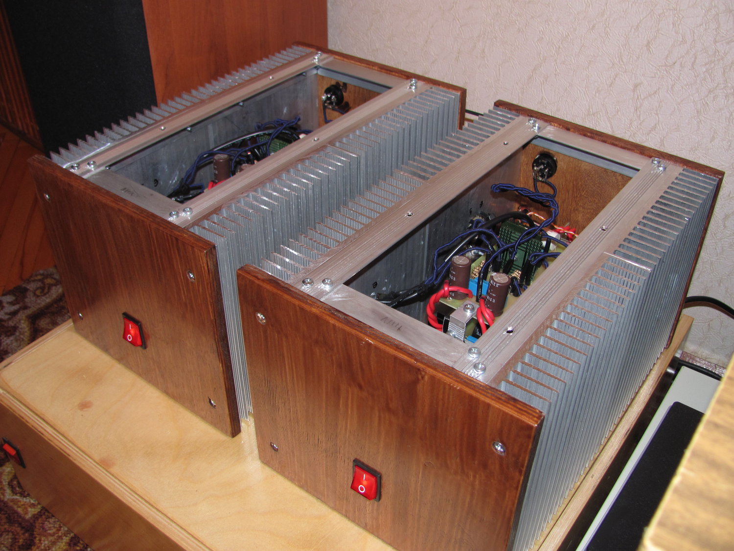

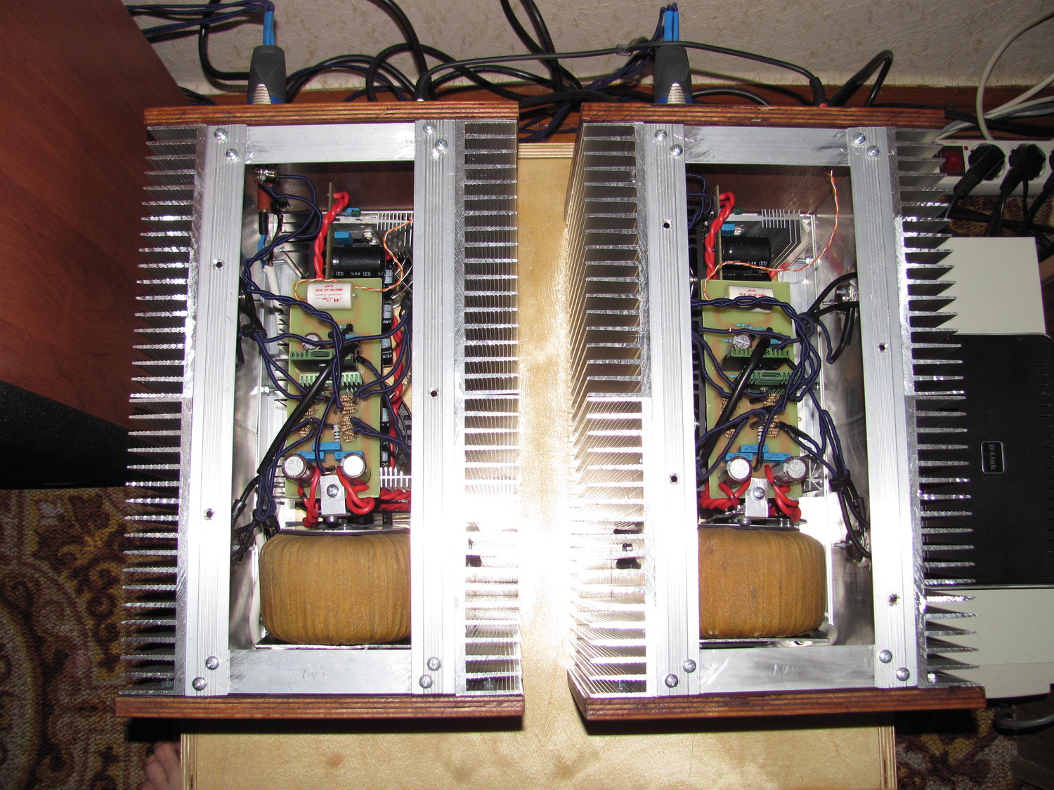

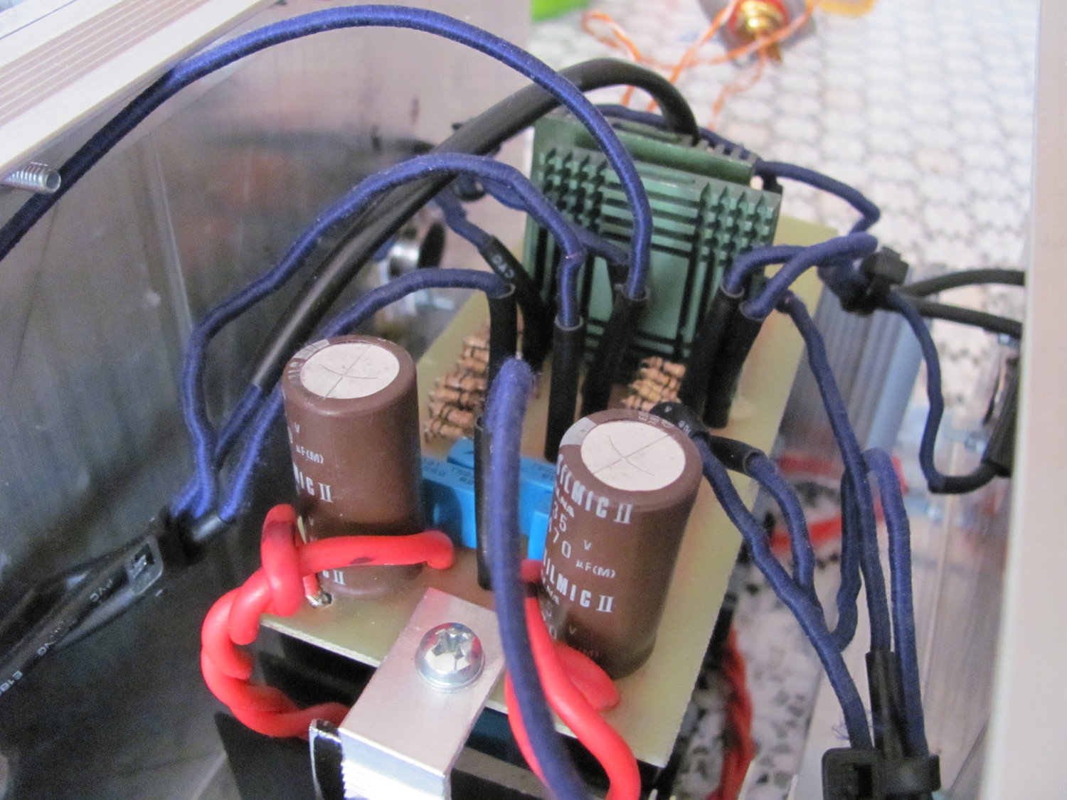

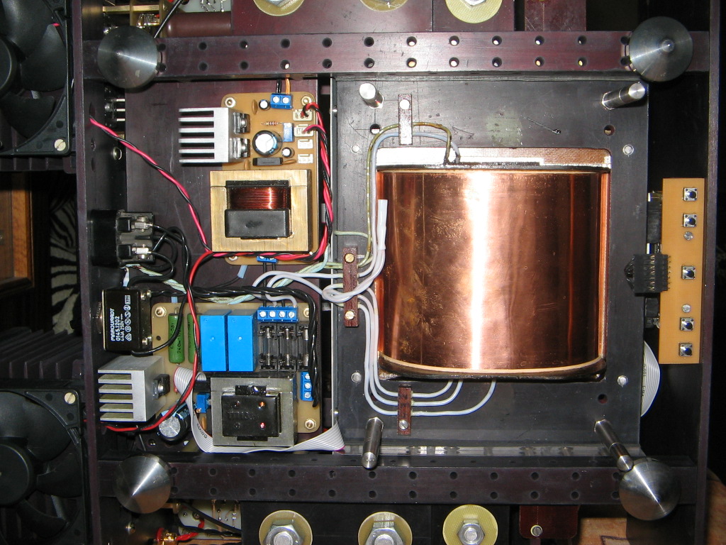

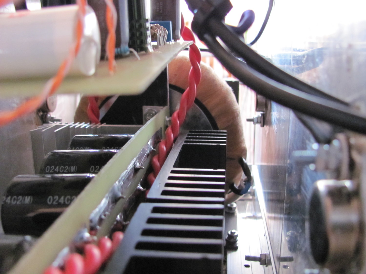

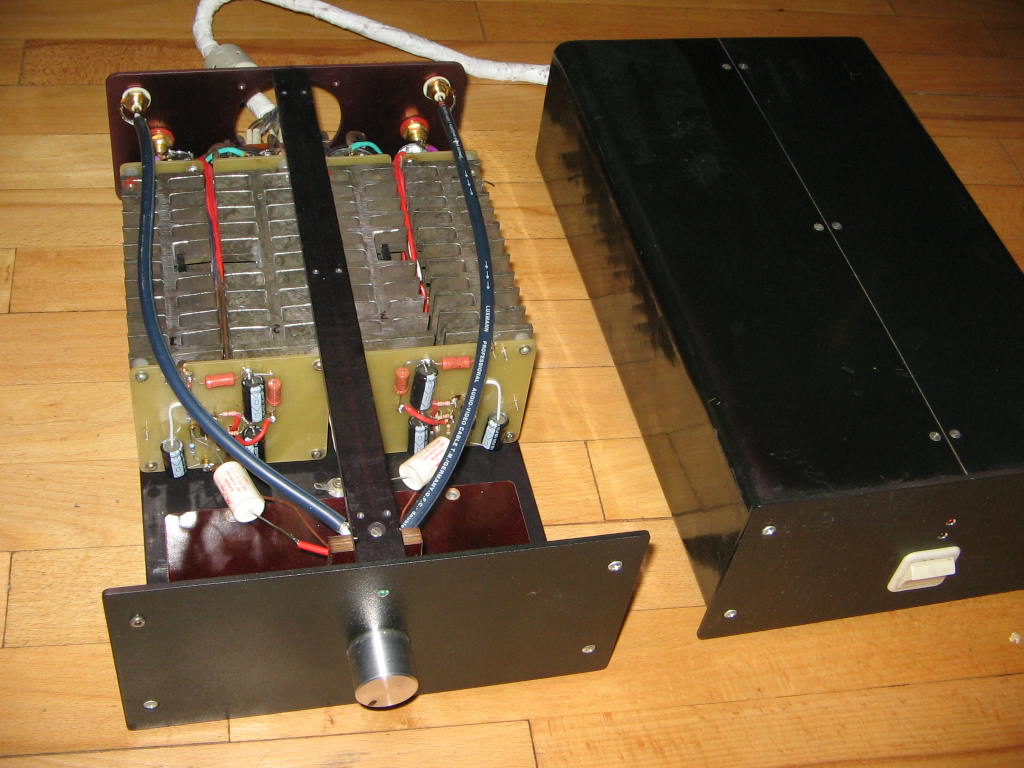

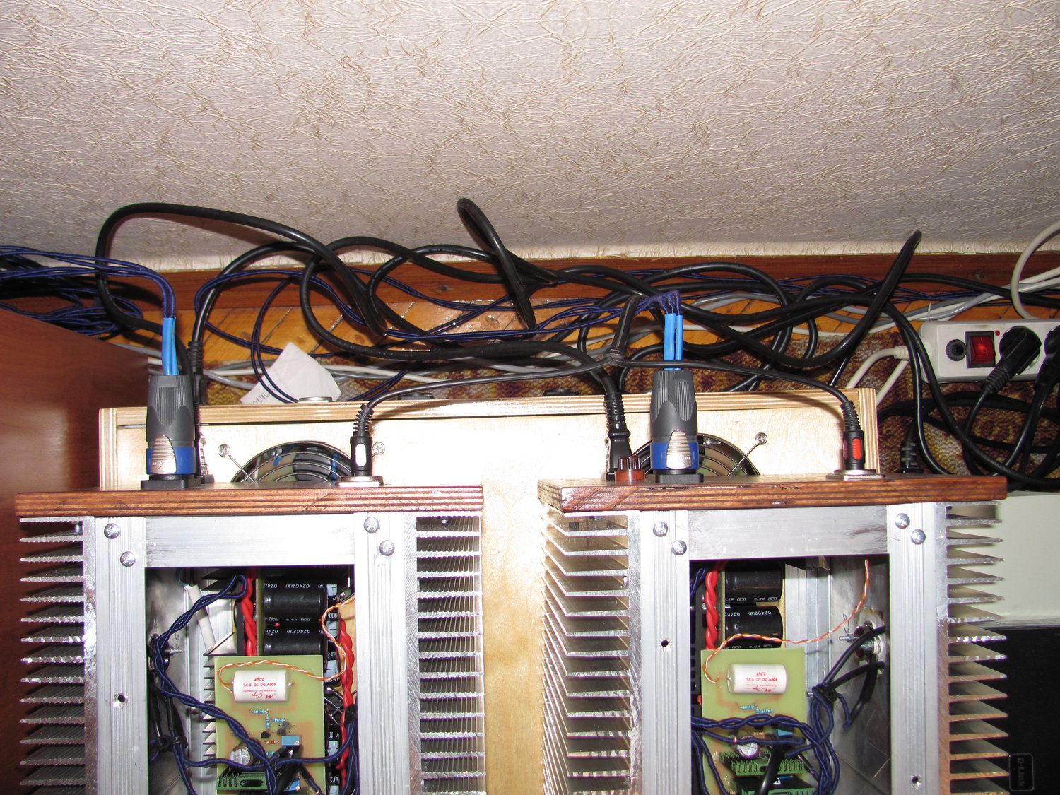

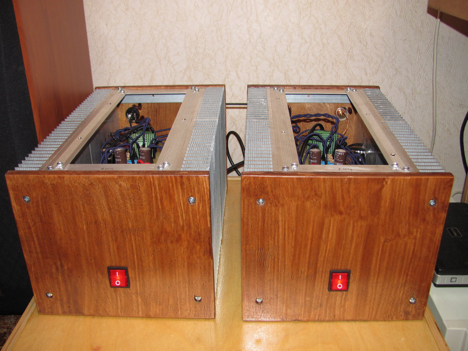

    Ну вот значит решил тут перед новым годом развлечься и что нибудь собрать
    Давненько хотел попробовать что нибудь в классе А ну и выбор пал на схему Худа.
    Предварительно по конструктиву. Два моноблока,радиаторы изначально собирался использовать Р-600, но удачно наткнулся на Лигру, заказан был у них профиль АВ0093, 8 шт по 200мм. В остальном каркас из алюминиевых уголков, купленных на местном рынке. Транформаторы от Василия (Карта).
    По блоку питания: диоды шотки MBR20100, транзисторы в фильтре выпрямителя 2n3055, конденсаторы самые обычные джамикон 30000мкф до и 20000 мкф после фильтр. транзистора на каждое плечо питания УМ.
    Выходные транзисторы УМ MJ15024. Ток покоя выставлен 2.5А. Нагрев при этом вполне умеренный. Ради интереса задирал и до 4А, на слух изменений не заметил, а вот разогрев ну очень сильный)) Особенно радиаторов на которых выпрямительные диоды размещены, поэтому экстремальные испытания пришлось свернуть Хорошие пляски выдались чтобы закрепить транзисторы на радиаторах. Хотел было заказать фрезерование радиаторов под транзисторы, да потом передумал, не хотелось портить внешний вид. Длина проводов от выходников до платы УМ (решил тут попробовать литц) 20 см.
    Звучание очень понравилось, за потраченные на него средства (около 16000руб на оба моноблока) жаба не душит . Очень понравилась детальность на высоких и серединка, бас показался суховатым. Слушалось на имеющейся акустике JBL E-60. Прикрепил фото конструкции и осциллограммы (плохо не было нормального источника меандра, ради прикола попробовал взять от компа, видно что из этого вышло ) Нагрузкой послужил резистор ПЭВ-7 на 4,7ом. Так ну кажись ничего не забыл Ах да, потребление от сети одного моноблока 140вт

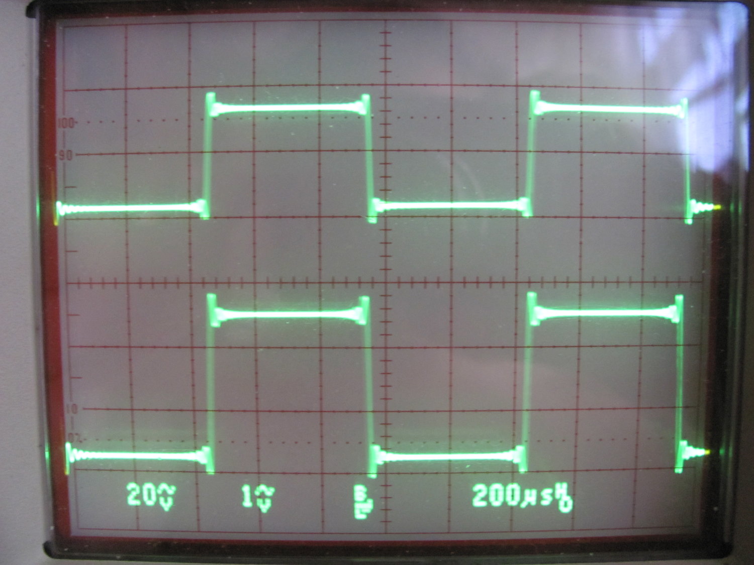

  13. #532
    Частый гость Аватар для ZVUKOVIK
    09.01.2005
    Сочи
    247

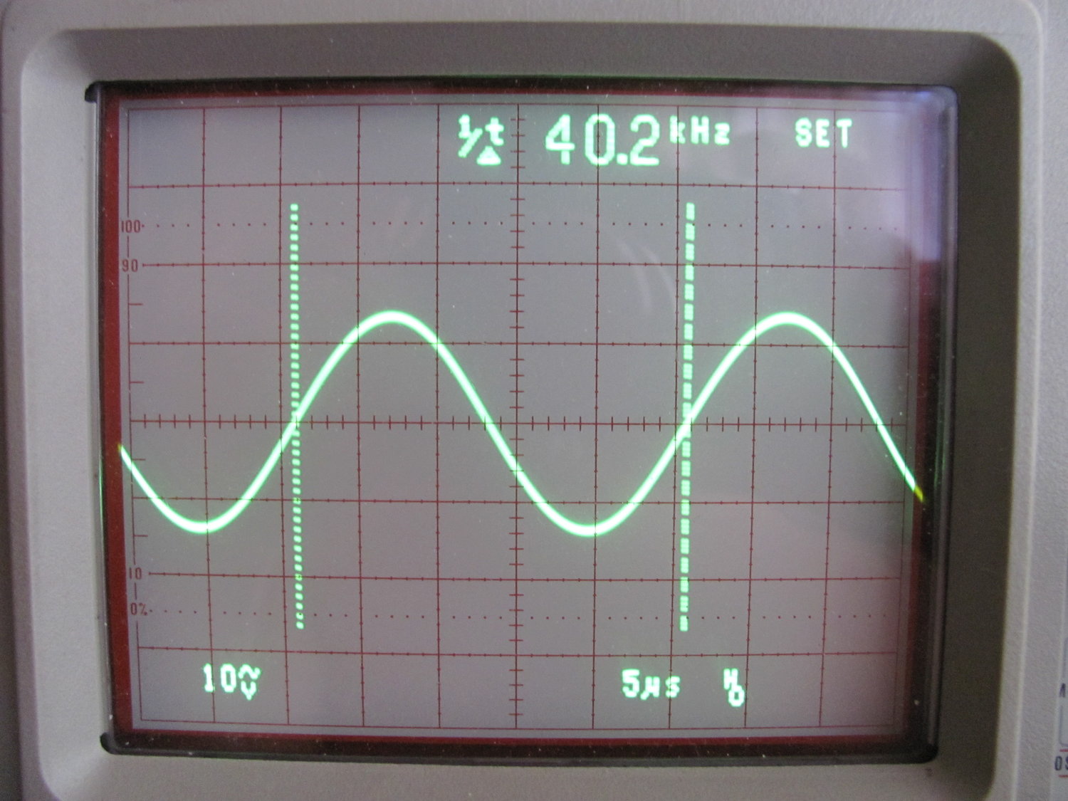

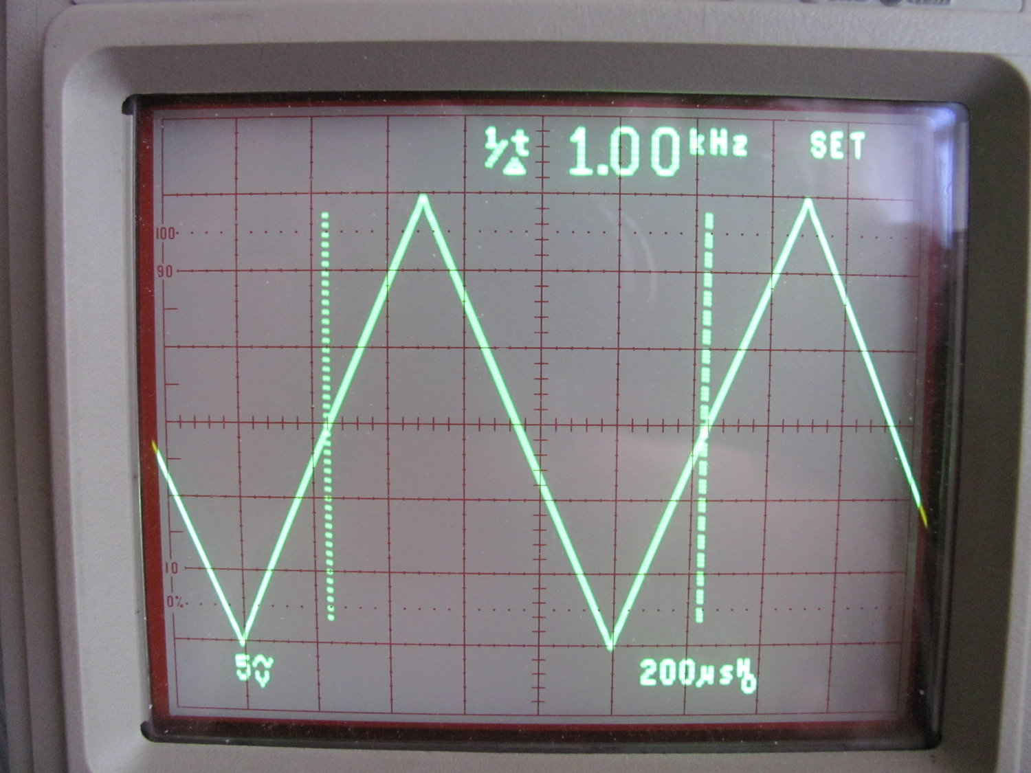

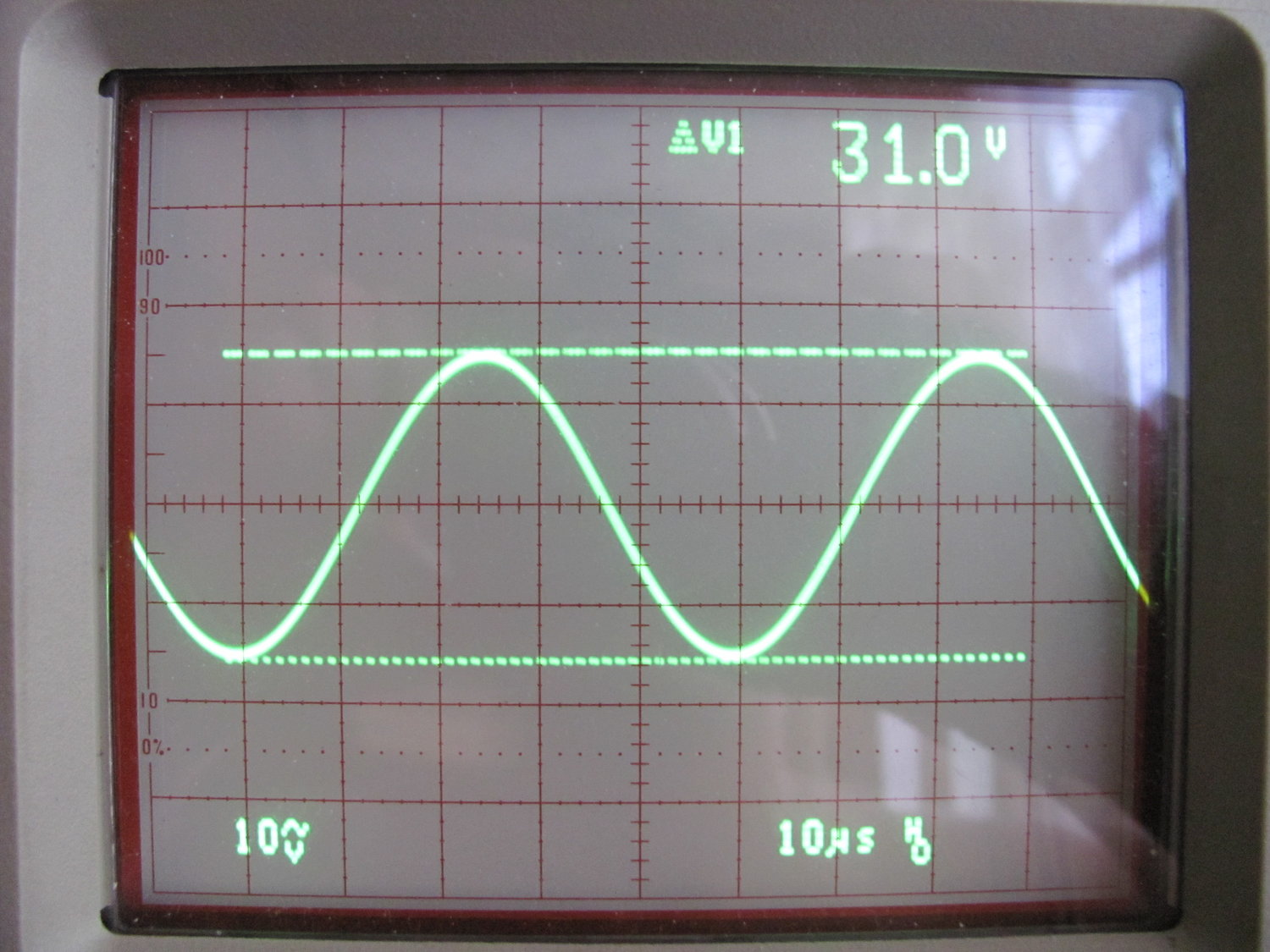

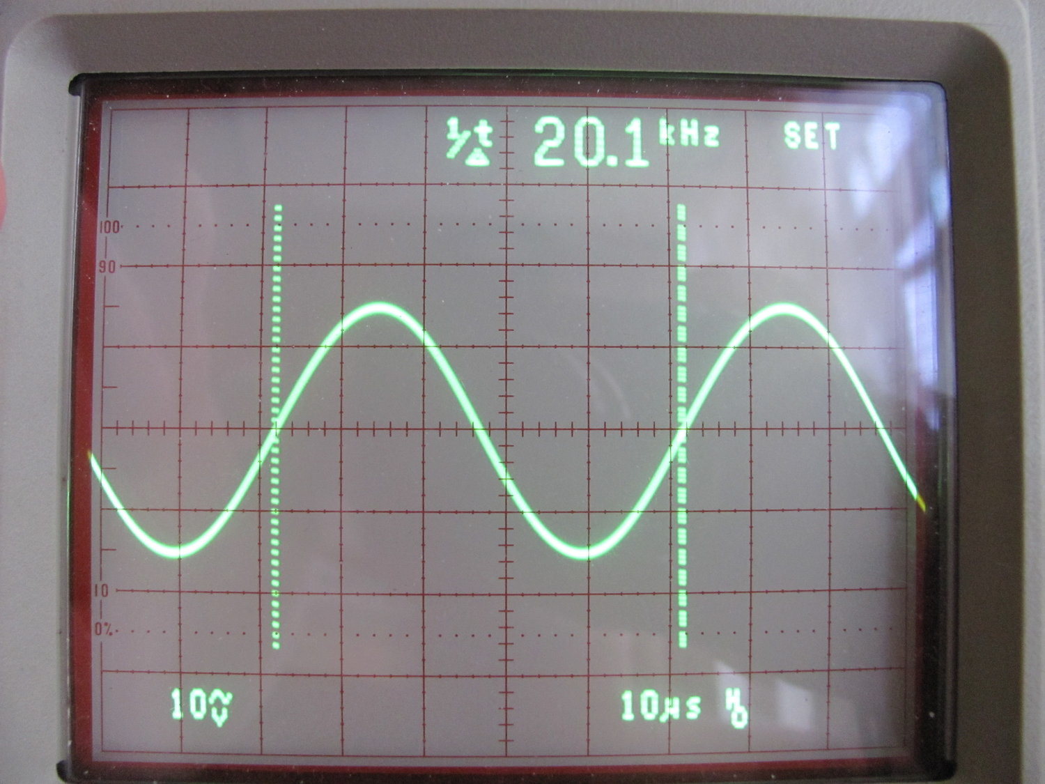

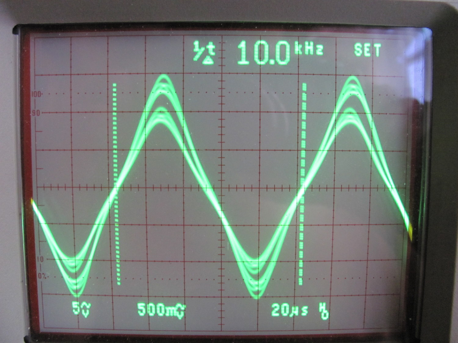

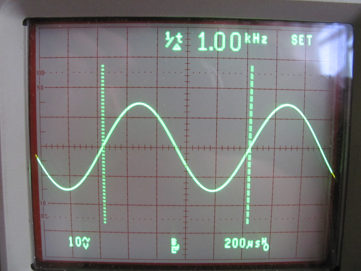

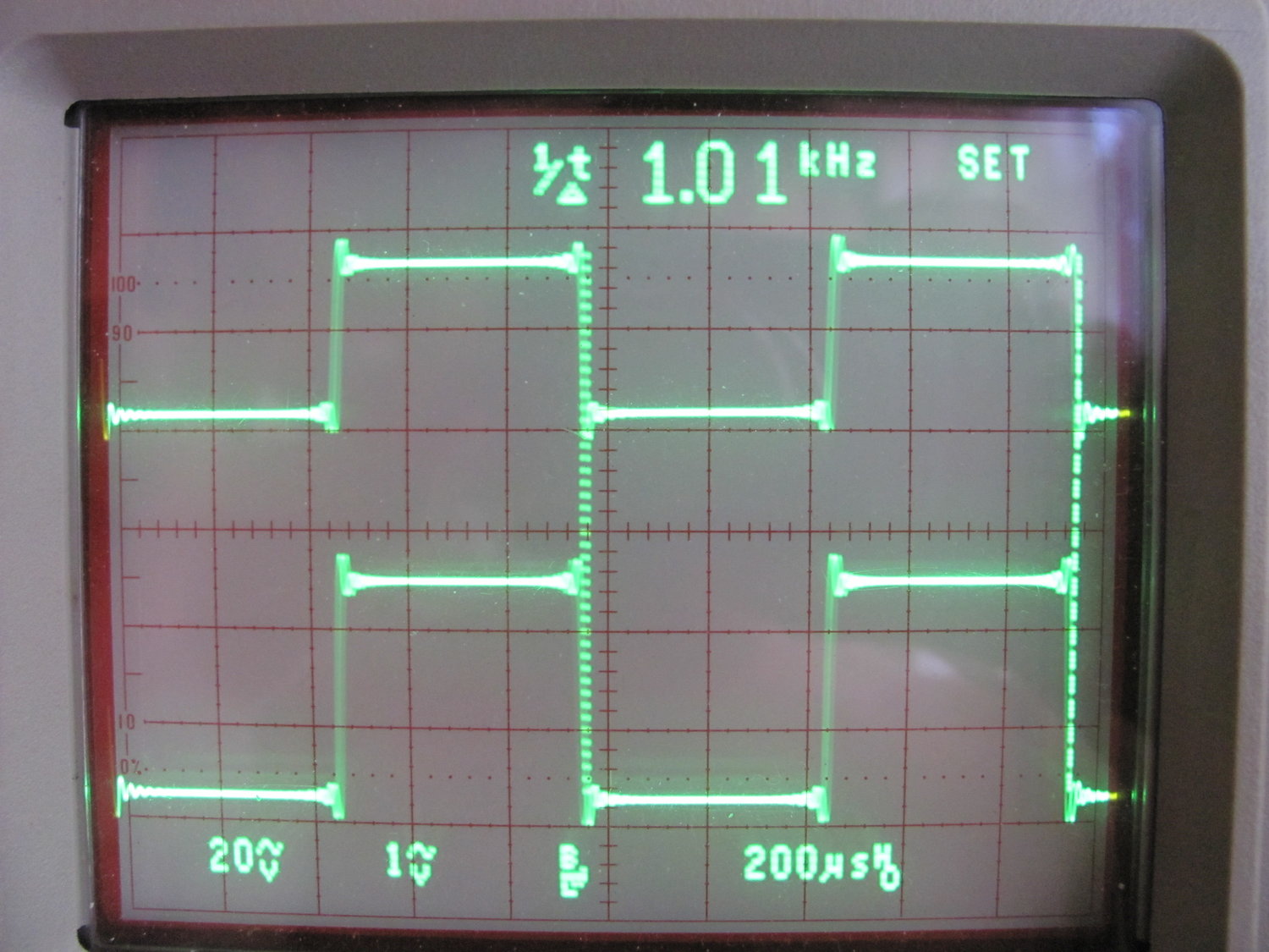

    Осциллограммы, сигналы взяты с компа

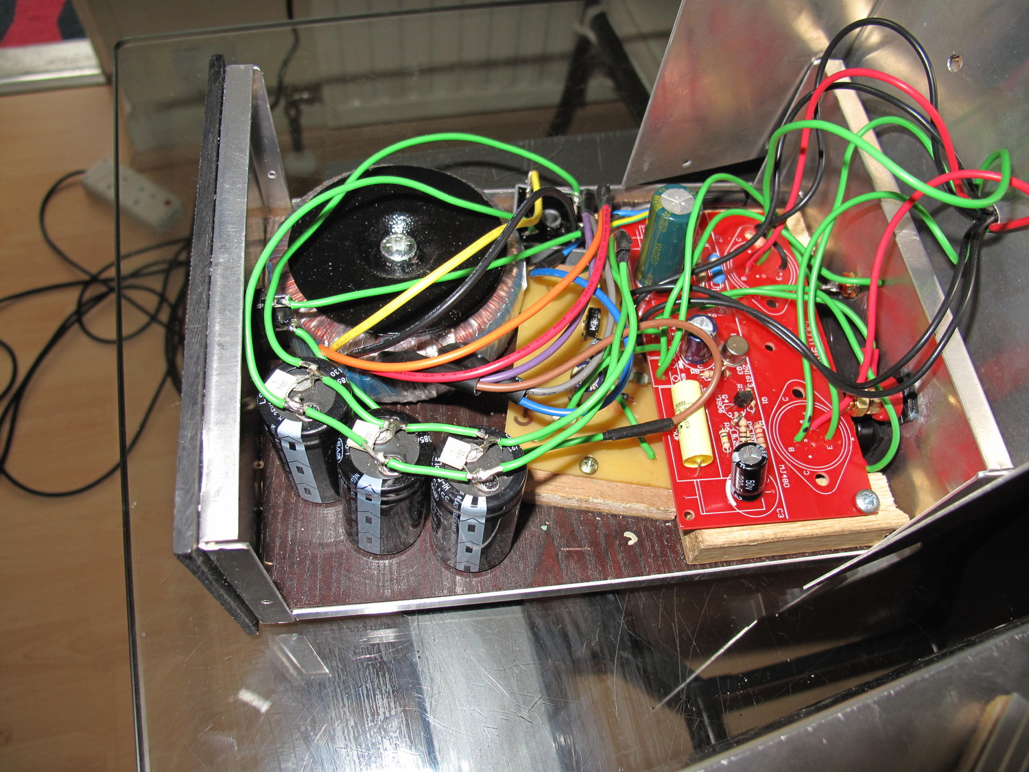

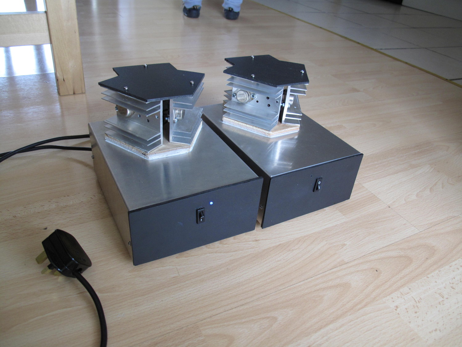

    Esli nuzen A class to vibor nevelikij: JLH, Hiraga i Zen
    JLH ja sobral oba JLH 1969 kak monobloki, pervij variant na foto, i i 20wattnij.
    Pechatku zakazal na e-bay (http://cgi.ebay.co.uk/Pure-Class-SEP...#ht_3431wt_901), na foto vidna plata esli komu zahochetsja povtorit. Mne ze bilo len vitravlivat samomu. Vihodnie MJ481 dlja monoblokov, zvuk otlichnij, gorazdo luchshe Gainclona na LM3875.
    Podrobnee na moem web sajte:
    http://www.diabloid.pwp.blueyonder.co.uk/JLH1966.html
