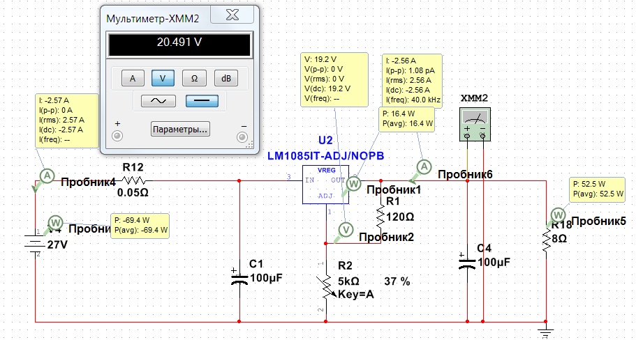

    Здравствуйте, 150стр почти прочитал (последние 50 пролистал) в поисках допила схемы в первом посте (2х полярное питание), так и не нашёл... ))) Может кто в курсе, где 2003(5) обсуждают?
    По теме, БП на лт1084, ничик мюз 1000мкФ на пп (до лт к50-18 22000мкФ)Нажмите на изображение для увеличения.
    шунт после шоттки, реле в КЗ после 3 секунд (от софт старт)

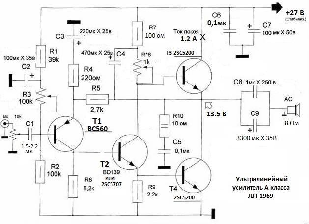

    Всем привет. Всю жизнь пользуюсь усилителями класса Д. Решил попробовать собрать класс А и пал выбор на Худа 69. Нашел схемку с транзисторами что есть в магазине не подалеку "Чип". Хочу использовать с двумя ИБП 24в 4а. Вот только нет одного транзистора в магазине, BC560CTA. Чем можно его заменить, каким транзистором? я на супер качество не надеюсь) если менять его на другой то вся схема поплывет? если поплывет то на какие менять остальные транзисторы? Колонки 4Ом, По табличке заменю R7 на 47Ом, С9 на 4700мкФ Нажмите на изображение для увеличения.
    BC558C - то же самое что BC560C только рабочее напряжение до 30В.
    Благодарю, от души)

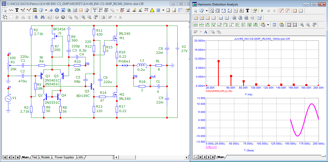

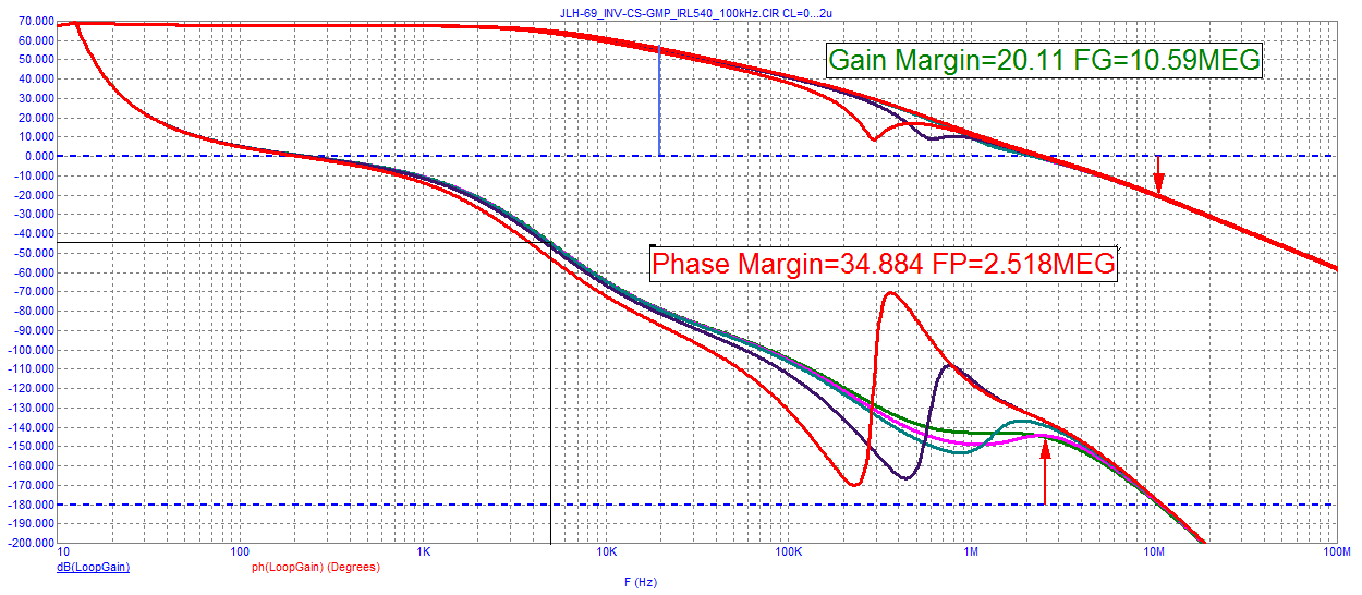

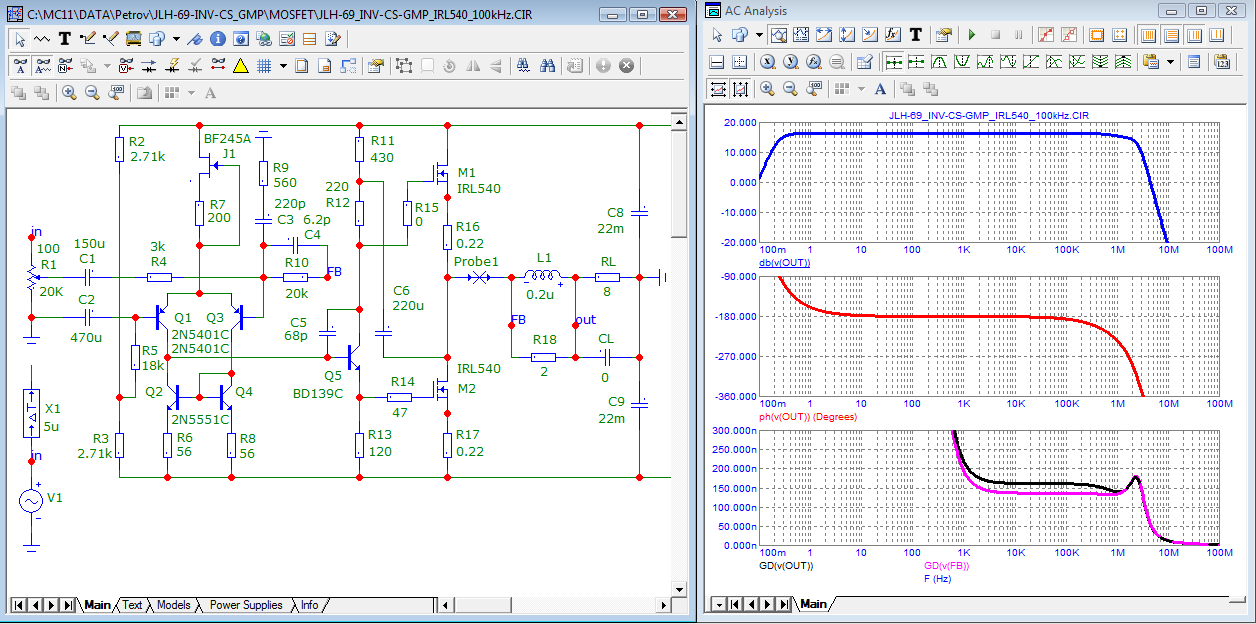

    Цитата Сообщение от Семенович Игорь Посмотреть сообщение
    А IRL540 встанут в схему?
    Я имею ввиду огромную входную емкость IRL540. Изменения в схеме потребуются?
  14. #4513
    17.05.2014
    г. Могилев
    1,976
    можно и под IRL540 подкорректировать, но при токе покоя 500 мА полоса полной мощности снижается в 10 раз по сравнению с IRF530.
    Вот лишь пару тестов
    искажения на частоте 10 кГц показаны на нагрузке 4 (красная), 8 и 16 Ом (синяя)
    В усилителе играет не «железо» (куча радиодеталей соединенных между собой), а свойства заложенные схемой. Точно также как и из одних и тех же кирпичей можно построить и уродливый амбар и дворец сверкающий своей красотой
    с уважением, Александр Петров

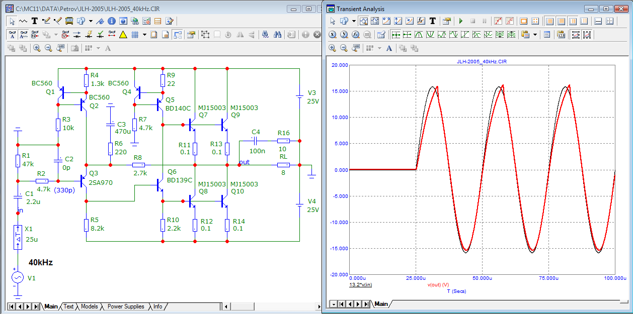

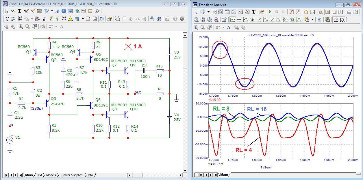

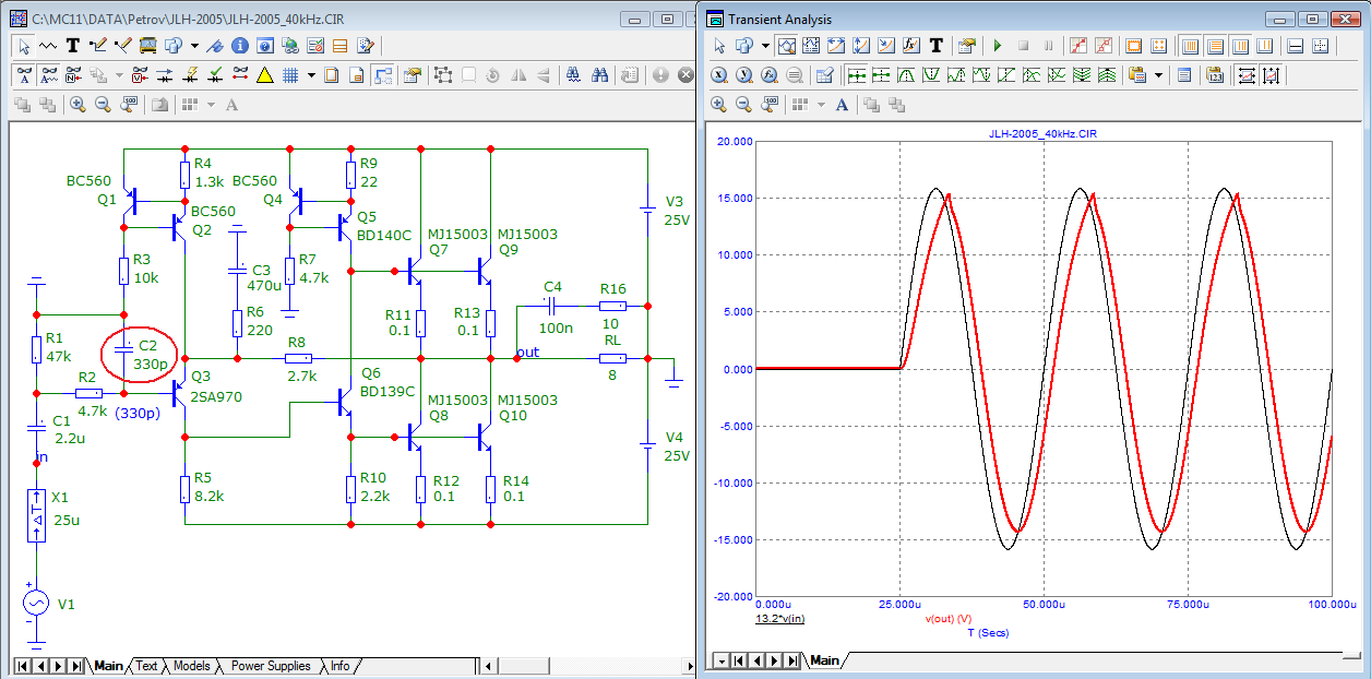

    Цитата Сообщение от FaTTy Посмотреть сообщение
    Кто собирал эту схему? Какой из кучи вариантов предпочесть?
    эту точно не стоит делать, печка по 100 Ватт на канал в режиме покоя...
    скорость нарастания никакая, уже на частоте 40 кГц на положительной полуволне явно выраженные TIM-искажения. И это при запасе по питанию 10 В!
  16. #4515
    31.05.2020
    3,490
    R2\C2?
  17. #4516
    17.05.2014
    г. Могилев
    1,976
    R2\C2?
    С2 не спасает положение

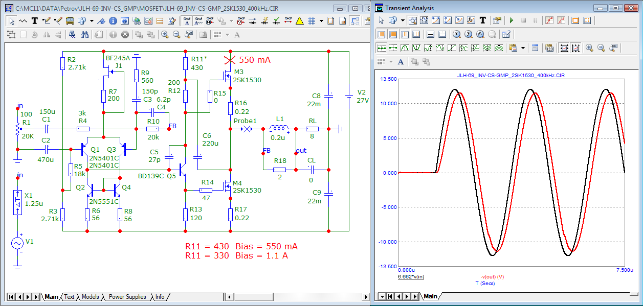

    лучше использовать 2SK1529, 2Sk1530

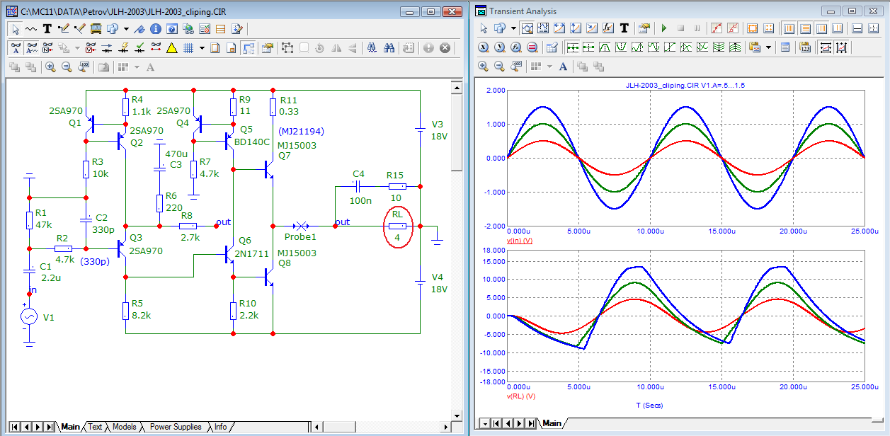

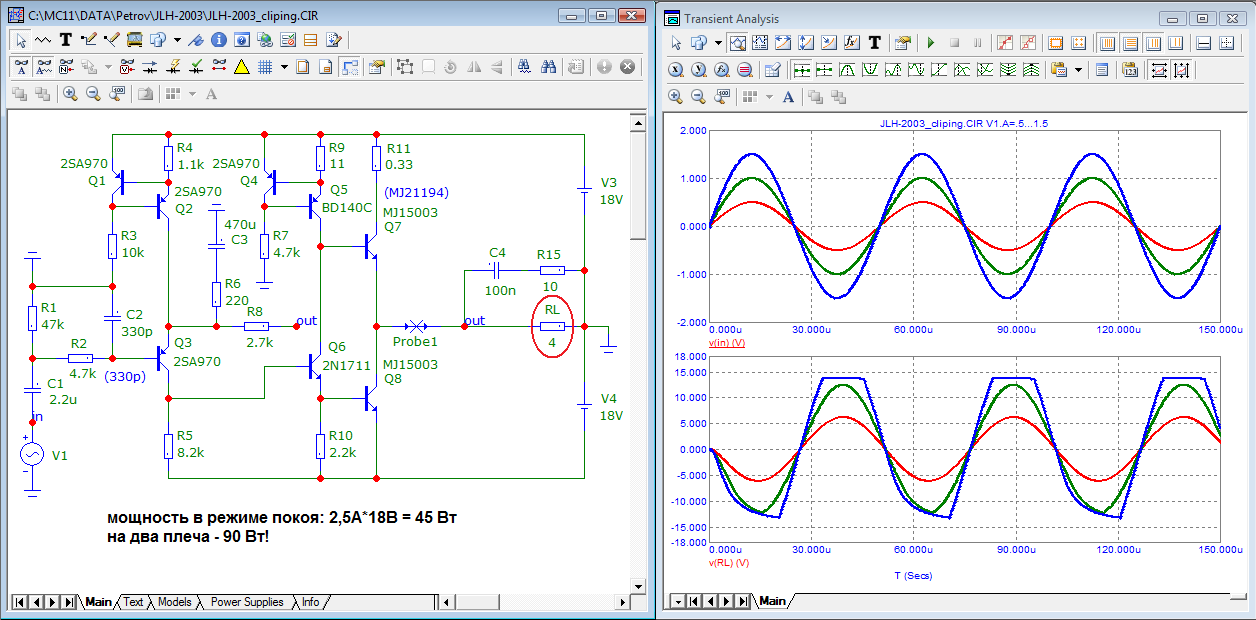

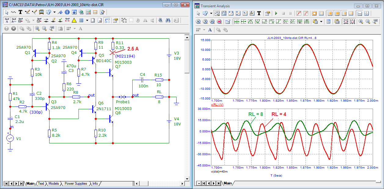

  20. #4519
    17.05.2014
    г. Могилев
    1,976
    Цитата Сообщение от not-audiofile-yet Посмотреть сообщение
    Здравствуйте!
    Подскажите, пожалуйста, какие есть варианты доработки JLH2003? В интернете встречается мнение, что басы этой схемы не достаточно упругие и что это единственный недостаток этой схемы. Как можно исправить басы в схеме JLH2003? Для этого нужно будет переделывать схему усиления или достаточно будет добавить темброблок?
    Какие вообще еще есть схемы А класса с упругими басами (прослушиваться на нем будет в основном рок и электронная музыка, где это необходимо) и сопоставимые по уровню звучания с JLH2003, и которые так же можно относительно легко собрать самому комплектующими из интернета?
    Захотелось попробовать самому собрать усилитель по схеме А класса в корпусе от Radiotehnika у101 (или просто в корпусе с Aliexpress). Как Вы думаете хватит ли радиатора радиотехники у101 для класса А?
    Какой темброблок, предусилитель и фонокорректор лучше всего подойдет к схеме А класса ?
    Теплоотводы усилителя класса АВ не подойдут для усилителя класса А

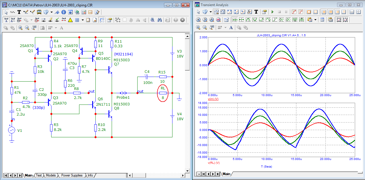

    JLH-2003 это тот же JLH-2005 только с одинарными выходными транзисторами
    вот некоторые тесты JLH-2003 с током покоя 2,5 А
    никакой темброблок не увеличит нагрузочную способность для качественной работы на НЧ
