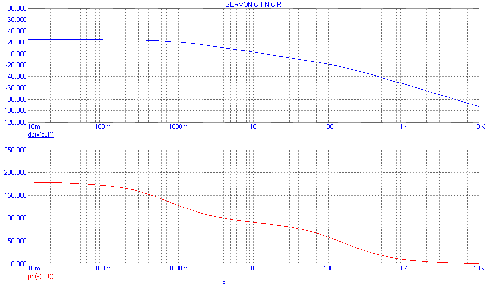

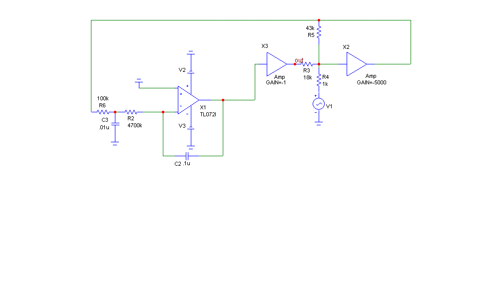

    Ещё интересно посмотреть АЧХ и ФЧХ на выходе инвертора после интегратора и подумать что он подмешивает на вход усилителя .На частоте 1кгц получается -50дб .Не так уж и мало....

    Ещё интересно посмотреть АЧХ и ФЧХ на выходе инвертора после интегратора и подумать что он подмешивает на вход усилителя .На частоте 1кгц получается -50дб почти с нулевой фазой.Не так уж и мало....
    Это само собой разумеется . Поэтому не всё равно, какой именно ОУ ставить... .

    Может ещё имеет смысл делать ФНЧ второго порядка с 12дб на декаду?
    Октаву
    Я пробовал (как я упомянул раньше) , и в некоторых случаях это может быть лучше, но в целом мне первый порядок в этой схеме больше нравится.
    Алексей
    А может быть просто конденсатор последовательно земляным резистором ОООС .

    Я пробовал делать второго порядка, кстати, поэтому я против дополнительно конденсатора на выходе интегратора, как у Линкса например. Получается, что на определенной частоте диффузор "качается" с НЧ колебаниями - ведь сдвиг фазы 180 градусов!

    По моему опыту, чтобы уменьшить влияние сервосистемы на звук, надо выбирать частоту среза как можно ниже. При использовании современных ОУ с входными токами меньше пА, можно применять даже гигаоммные резисторы.
    И, конечно, только первый порядок. При этом совсем не лишним будут ФНЧ на входе и выходе интегратора с частотой среза несколько килогерц (то есть там, где коэффициент передачи интегратора уже меньше 1).
    Еще полезно перевести ОУ в класс А (резистор на минус питания).
