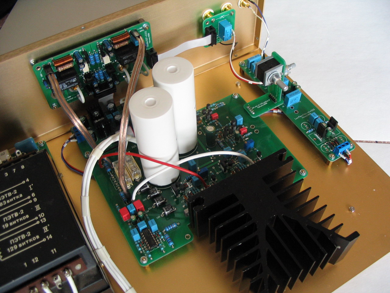

    Наконец-то запустил долгострой, пока очень доволен
    Где-то в августе начал собирать платы:
    https://forum.vegalab.ru/showpost.ph...postcount=1178
    Упаковал в корпус только сейчас, вот что получилось:

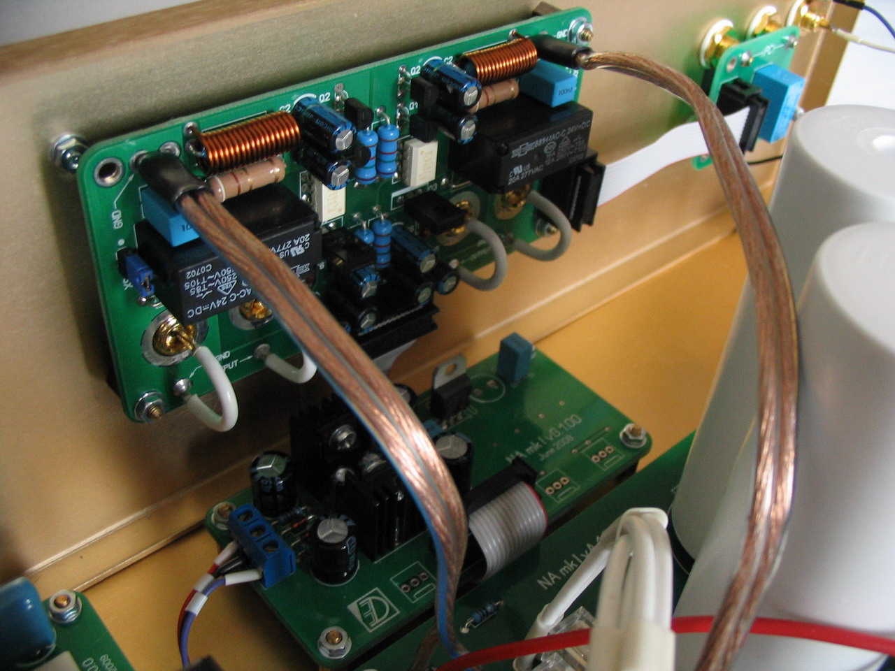

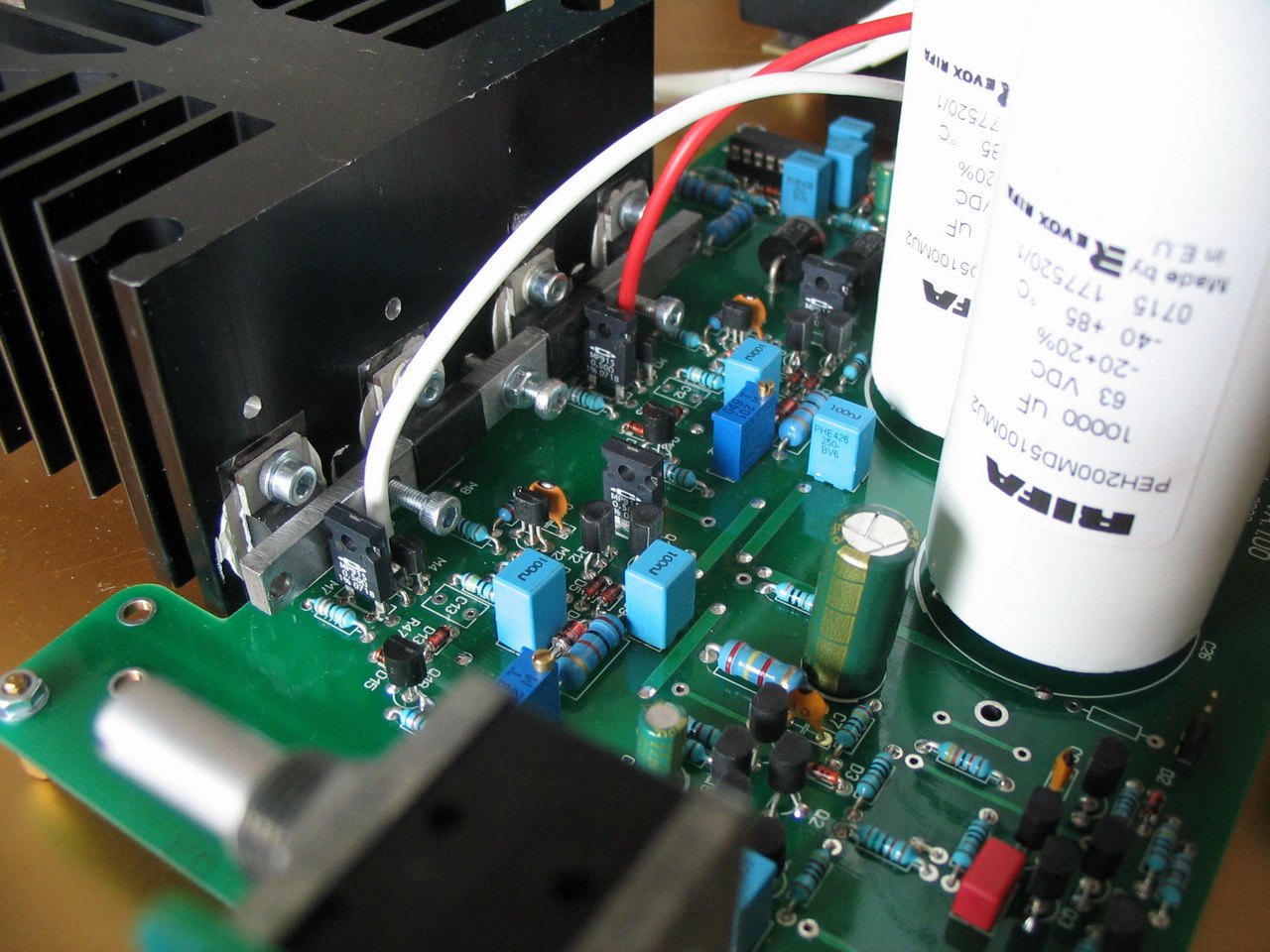

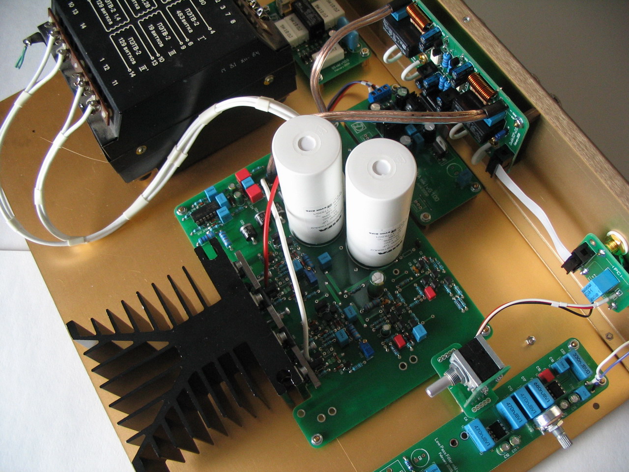

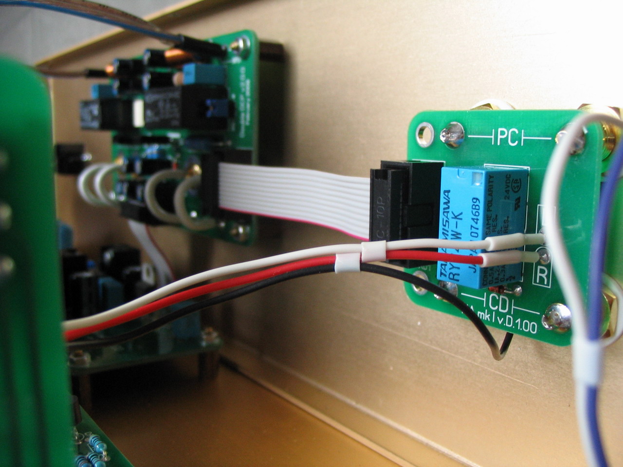

    По большому счету осталось только вывести ручку громкости на переднюю панель, тумблер селектора и выключатель питания.
    P.S. Больше всего возьни было с радиатором, без станка такой сверлить оказалось достаточно трудоемко (особенно под нарезание резьбы). Радует, что все практически сразу запустилось - был только небольшой косяк в платах защиты, на один канал не подавалось питание, т.к. я забыл протащить на плате дорожку.
    P.P.S. Выходной каскад - улучшенный
    Последний раз редактировалось ~D`Evil~; 25.04.2009 в 11:26.

    По умолчанию Re: Усилитель на N-канальных полевиках
    Впечатляет!!!
    С вашего позволения, несколько вопросов...
    Питание УН сдвоенное...(+35V,-15V)?
    (сильно слышно?)
    Конденсатор ВК +-35V - 100n...? (вместо 220n)
    Резистор 1k/2W? (вместо 10k/2W) в формирователе выходного источника тока+УН?
    (ошибка?)
    А что за плата LPF с потенциометром и двумя ОУ(или РГ? )?
    Дони, не лезь в дебри...(с)

    13,152
    Меня больше трансформатор интересует...
    Где брал, что за крышечка на нём?
  9. #1248
    Частый гость Аватар для AZot1
    13.12.2005
    Новосиб\Masan\Калуга\Москва\Зеленоград
    71
    283
    Транс, по моему, из Брига(Корвета).
    Неплохой, но иногда попадаются "гудливые".
    А "крышечка" на нём-эл.магнитный экран.
    Мне кажется это подстройка сервы
    Alickkk, если честно, совсем не понял ваших вопросов Это, видимо, субботний вечер так влияет на меня
    Питание УН сдвоенное...(+35V,-15V)? Offсильно слышно?)
    О чем тут речь? Питание единое, +/-36В после выпрямителя.
    Это по питанию который? Че было/влезло, то и поставлено. Там, что 100n, что 200n, что 10n, разницы по большому счету никакой.
    Резистор 1k/2W? (вместо 10k/2W) в формирователе выходного источника тока+УН?Offошибка?)
    Резисторы там все по одному ватту...
    А где тут 10к: https://forum.vegalab.ru/attachment....2&d=1131975957 ? Я че-то в упор не вижу... у меня схема в микрокапе нарисована под эту печатку, со всеми элементами, завтра поищу её.
    UPD: Нашел. Один ватт на 10кОм, все как надо стоит (коричневый-черный-оранжевый). На нем падает около 300мВт (56В), так что одноваттного достаточно.
    Это ФНЧ для саба.
    Такие живут в Бригах

    IMHO, MP915 надо поставить на маленький радиатор, т.к. это всё-таки плёночник, хотя и мощный.
    Последний раз редактировалось EDDiE; 26.04.2009 в 10:25.
    Места нет, так то поставил бы конечно (я когда для класса А с ТОС чертил плату, то сразу предусмотрел уставновку на маленький радиатор). Тут, впрочем, можно и без: номинал всего 0,1Ома, а ток больше 4А этому усилителю не грозит Да и вообще, функция резистора фактически сводится к датчику тока, вроде бы Алексей писал, что его можно потом и отпаять после настройки, установив в качестве замены толстую перемычку.
