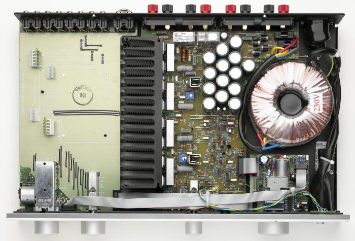

    Частый гость Аватар для Melhior
    02.02.2006
    WWW
    226
    По умолчанию Re: Усилитель на N-канальных полевиках
    Цитата Сообщение от Alex Nikitin
    Ненамного, там ставили 5 или 6 (для SE) 2200х50В в плечо. На 4330 мы ставили по три 3300х35В в плечо
    Похоже после Вашего ухода, понапихали, в целях экономии - целых 14+2 !!
    Best regards!

    Аватар для Alex Nikitin
    03.01.2005
    London UK
    4,388
    Это ещё до моего ухода - это моя работа - 5350SE . Ошибся маленько - по 7 в плечо.
    Алексей
