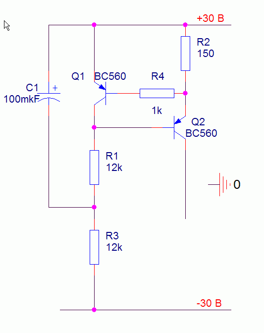

    Вопрос к Алексею по схемотехнике, точнее - по поводу источников тока. Я встречал варианты источников тока на двух транзисторах со следующими изменениями:
    1. резистор подключен не на землю, а на противоположный полюс питания.
    2. в базу транзистора включен резистор 1кОм.
    3. резистор разделён на два и подключен фильтрующий конденсатор.
    Хотелось бы узнать мнение по целесообразности таких изменений.

    По умолчанию Re: Усилитель на N-канальных полевиках
    anatol0, схемотехнической разницы с тем, что в оригинальной схеме Никитина почти нет, только замена "стабилитрон+малый конденсатор" на большой электролит. Поскольку даже большой электролит на постоянном токе не может ничего, то оригинальная схема лучше.
    Сергей
    Как можно увидеть из схемы, первый источник тока (Q4, Q5) питается стабилизированным напряжением, так что резистор должен быть на земле, второй источник (Q6, Q7) как раз и запитан от плюса питания. Резистор в базу нужен, как мне кажется, только с точки зрения безопасности, чтобы ограничить сквозной ток в случае неисправности Q1 на Вашей схеме. Так что я не вижу особых причин что-то изменять в этом плане .
    Алексей

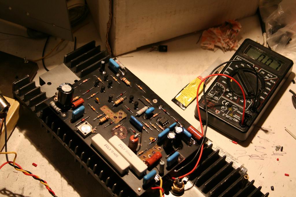

    Алексей, и все, кто собирал усилитель, есть проблема.
    В прошлый раз собрал ланный усилитель по оригинальной схеме и получил рабочий усилитель, но с постоянкой на выходе , не помню точно около 60 мВ, заменил TL072 На AD 712. Получил постоянку 0,1В. Начал снимать показания с микрухи, коротнул щупом питание на вход операционника и спалил концы HUF, дальше разбираться не стал, просто весь усь выбростл в мусорку.
    И вот, развел другую плату, купил новые детали и собрал новый усь по оригинальной схеме. Что удивительно, та же батва! Усь работает, но на выходе 80мВ. Опер TL072. мне уже смешно становится Помоги, кто может!
    Напряжения на ногах микрухи такие:
    1 - минус 0,55В
    2 - не смог замерить, лампы вспыхивают
    3 - Масса
    4 - минус 15В
    5 - масса
    6 - 0,00В
    7 - не смог замерить
    8 - +15
    Питание опера - стабилитроны + резистор и в паралель 200 мкФ+0,1 пленки
    Ток покоя 70 мА
    Заранее благодарю, Сергей
