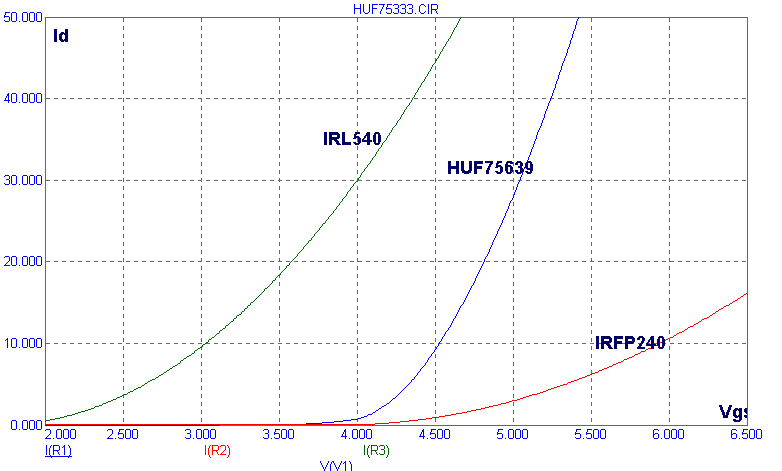

    По поводу замены. HUF ,особенно для регионов России, доступны в "ПЛАТАНЕ" и то 75333 (64А,55в) не совсем то.
    Вот картинка входных характеристик 75639 и IRFP240 (посылаю в первый раз и не уверен в правильности отображения).
    Уровень открывания еще пол беды , а вот крутизна у IRF ниже в 3-4 раза при токе 2А.
    Ток выходных транзисторов на схеме задаёт ИТ и резисторы 430 Ом , но резистор верхнего плеча еще и ОС каскада.Для IRF , видимо , его надо уменьшать в 3-4 раза, как и нижнего. Как следствие ток ИТ увеличится с 20 ма до 80ма. Все как писал Автор.
    Ищем HUFы.
    P.S. а вот IRL540 весьма близок.
    Картинка получилась!

    По умолчанию Re: Усилитель на N-канальных полевиках
    Уровень открывания даже более важен, поскольку при том же токе источника, сопротивления ЗИ надо увеличивать в два раза, по сути в два раза замедляя каскад. При тех же резисторах надо в два раза увеличить ток, и тогда уже нельзя ставить ZVP3310 и ВС640 при питании больше +/- 25В - они перегреются. Придётся ставить IRF9610 (9510) и BD140 (или эквивалент) . Крутизна же повлияет на уровень искажений и максимальный ток в нагрузке.
    В оригинале ток примерно 8 мА. Падение напряжения на резисторах ЗИ (430 Ом) примерно 1,7 В в рабочем режиме.
    Строго говоря, в этой схеме при использовании IRF9610 на теплоотводе в источнике и в разделителе фаз, ничто не мешает увеличить ток источника до 100 мА и более, а это позволит достаточно эффективно управлять весьма крупными полевиками и получить до 200-400 Вт на выходе, при соответствующих изменениях в УН . Я делал прототип на 140 Вт на канал с BUK437 на выходе ещё в 1993, а сейчас есть значительно более интересные транзисторы. Но это всё, как я написал выше, потребует значительного изменения схемы. С другой стороны, если нужен только низкочастотный усилитель, скажем для сабвуфера, то можно при правильной коррекции сделать очень мощный усилитель при маленьком токе источника и простой схеме УН, поскольку большой ток требуется только на высоких частотах - для достаточно быстрой перезарядки ёмкостей полевиков.
    Алексей
    Я Вам больше доверяю , чем моделям транзисторов.Судя по моделям у 75639 и 240 одинаковое напряжение открывания, оно то и ввело в заблуждение. Сорри. Надо брать в руки паяльник.
    У 75639 и 240 действительно близкое напряжение открывания, но в моей схеме указаны HUF76639, а не 75639 .
    Алексей
    Усидчивый Аватар для AS79
    21.07.2004
    Ярославль
    73
    1,105
    А ведь действительно , а я уже веру потерял и в свои знания и радиотехнику вообще. Во вляпался.
