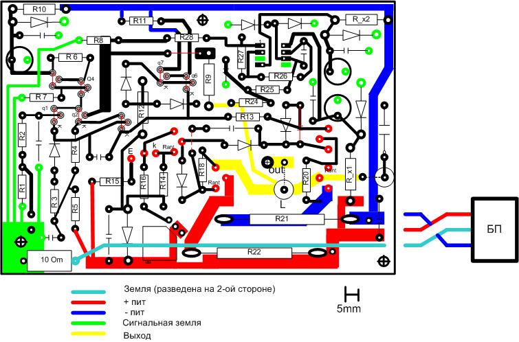

    Алексей, к сожалению выложить результаты измерений не могу
    Когда мерил, коротнул и из выхлопа пошёл вонючий едкий дым. Отпаял HUF-пробиты, дальше выбросил весь этот хлам (обе платки-конец и предвар) в мусорное ведро, дабы не забивать себе голову Пока был в командировке закончил на скорую руку новую платку. Прошу подсказать мне , как правильно забрать сигнал R9+R8, R28 и R24. Так, как в этом варианте нормально?
    Плата будет смонтирована на радиаторе в вертикальном положении входом вниз, как есть на рисунке, второй канал в зеркале на другом радиаторе, так, что между ними будет "мекка" зели, прямо у входного разъёма. Антизвонные R вне платы, прямо не затворах.

    На первый взгляд вроде ОК. Удачи!
    Алексей
