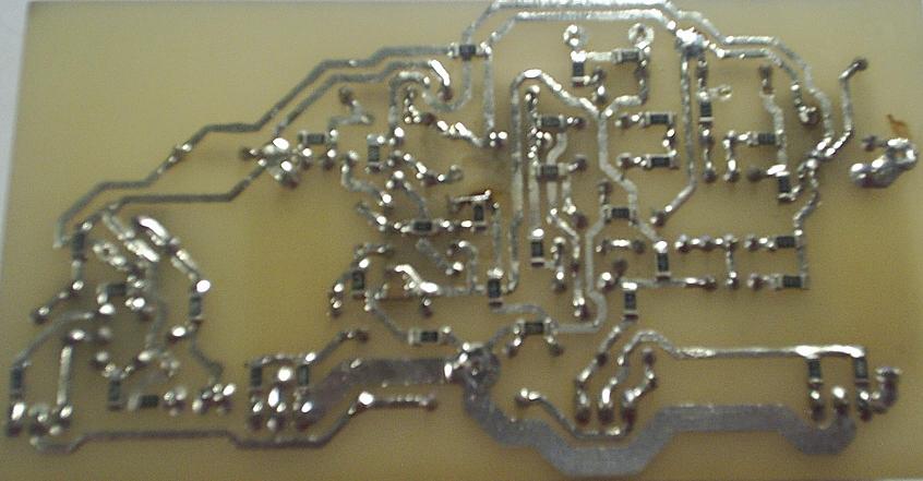

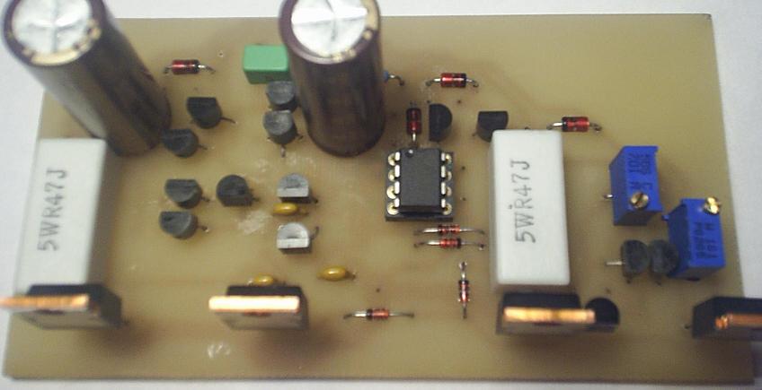

    Спаял один канал без кондеров 0.1мкф. Проверил по схеме, вроде бы все нормально. Подстроечники нечем было крутить, стояли на середине. Ставил операционники OP275 и TL082, на выходе 12-17в постоянки. Выход грееться не весь. Из динамика фон 50гц. Прикрепляю схему, печать по которой делал и фото.
    Архив с платой на 28 странице.

    Charlez, земли (точки in_gnd и gnd) обязательно надо соединить. хотя бы перемычкой на плате.
    Нет ли замыканий между резисторами и пересекающими их дорожками?
    Диоды/стабилитроны вроде правильно.
    Проверь напряжения на них, на диодах должно быть по 0,7в, на стабилитронах по 12в.
    Зелёный конденсатор у входа - точно 130 pF? Не nF? (хотя постоянка не из-за этого )

    Рядом с ОУ интегратора пустые отверстия. Ну хоть какой - нибудь плёночный конденсатор поставить туда надо.
    Динамик - через конденсатор присоединяешь? 12 вольт постоянки - динамик сгореть может.
    Питание на плату подавать через балластные резисторы.
  12. #511

    yan, Землю соединю. На замыкания проверю, но когда впаивал смд, после каждого проверял на замыкания.
    Проверю диоды и стабилитроны.
    Зеленый кондер 150пкф, 130 нету, есть 100пкф, могу его поставить.
    Посталю пленку рядом с оу.

    Нашел ошибку. R21 коротил + дорожку Перепаял его, включаю, и... звук есть! Немного грееться правые выходники. Переменники еще не настраивал. Постоянка на выходе 11мв. Но есть фон вч... Думал, что пленочника ниодного нету, припаял все, фон остался, и после того как пленку ставил, на выходе появилось 0.7в, фон остался. Ставил цепочку цобеля на выход, тоже самое. Опер пока поставил OP275, TL082 не изменил ситуацию. Можеть конечно я там напортичил чего...фиг знает, у нас почти 3 часа ночи
    Завтра очищу плату от конифоли заного, прозвоню дорожки, мало ли чего...
    Пока один вопрос: как побороть фон, и из-за чего он?
    Так, вставил TL082, постоянка стала 11мв, ладно, но фон остался...
    Искажений нету.
    И не грееться ничего.

    Итак, ток покоя выставил на R35 в районе 30мв, на R34 получилось 15мв. На втором резюке выставил 1.2в. Постоянка на выходе стала 13мв. Нормально?
