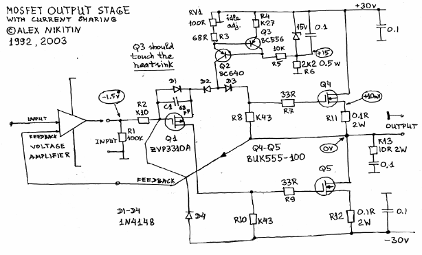

    Схема усилителя здесь:
    http://www.ant-audio.co.uk/circuits/MOSFET1.gif
    Извините за не очень изящный рисунок от руки, но это всё, что я мог сделать в спешке. Потом как-нибудь сделаю в редакторе - или если у кого есть время, то помогите и перерисуйте. Надеюсь, что тем не менее всё понятно и читаемо.
    Это переработанный вариант на основе схемы разработанного мной и уже давно снятого с производства усилителя Creek 4330 (выпуска примерно 1997 года) . Почти в точности такая схема у усилителя, который я и сейчас использую дома.
    Как видите, схема довольно простая с небольшим количеством деталей.
    Выходная мощность при питании +/- 35 Вольт примерно 40 Вт на 8 Омах, 65-70 Вт на 4 Ом.
    Не показаны на схеме цепи питания, в том числе питания ОУ ( +/-15В) . Основной блок питания может быть от +/-25 до +/-35 Вольт с ёмкостью сглаживающих конденсаторов от 6800 до 10000 мкФ на два канала, защищённый плавкими предохранителями на 3-4 А ("медленными", с буквой Т) на ВХОДЕ выпрямительного моста, то есть последовательно с каждой половиной вторичной обмотки трансформатора. Выходные транзисторы помещены на теплоотвод с тепловым сопротивлением не больше 1-1,5 градусов на Ватт, закреплены прижимом сверху алюминиевым блоком 10х10х45мм, изоляция ОБЯЗАТЕЛЬНО слюдяная с теплопроводящей смазкой с обеих сторон. Q9 должен иметь хороший тепловой контакт (со смазкой) с теплоотводом выходных транзисторов и лучше всего прямо между ними. Величина R15 определяет крутизну температурной компенсации и может быть слегка изменена для другого типа выходных транзисторов. Теплоотвод желательно заземлить.
    В целом рекомендую на выход поставить ещё последовательно цепь из резистора 3Вт 1 Ом параллельно с намотанными на него 10 витками эмалированного провода диаметром 1 мм. Это в целом обеспечит хорошую стабильность на реактивной нагрузке даже при не слишком удачной разводке.
    Вот пока и всё.

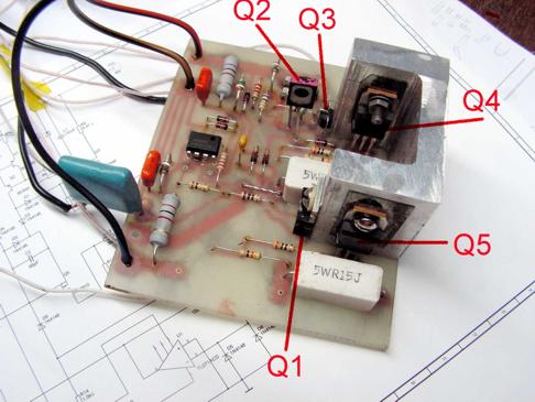

    собрал макет повторителя https://forum.vegalab.ru/attachment....achmentid=1556 для гибридника.
    завелся сразу .
    до 200 khz видимых искажений сигнала нет.невидимых померить нечем
    резистор R3 заменил на 33 ом.
    не смог приобрести ВС640 поставил КТ816.
    оцените пожалуйста расположение деталей ,Т.К. хочу его собрать в варианте полностью транзисторном.
    и ещё , может кто сравнивал эвучание девайса в гибридном и полупроводниковом вариантах? как оно ?

    Вроде на первый взгляд всё в порядке. Если теплоотвод изолирован от всех транзисторов, то лучше его заземлить.

    А как вам такой вариант выхода? Я его задумывал как умощьненный вариант усилителя Nikitin - Yan, но со своим УН. Моделирование показывает, что у этого выхода очень плавное ограничение при перегрузке по напряжению. В общем, жду отзывов.
    С уважением Владимир.
  20. #479
    Завсегдатай Аватар для yan
    21.12.2004
    Чебоксары
    1,266
    По умолчанию Re: Усилитель на N-канальных полевиках
    Gishu,распределение мощности не будет пропорциональным.
    Я думаю, легче взять транзисторы помощнее.
    А если хочется 100 Вт именно на irf540 - лучше мост.

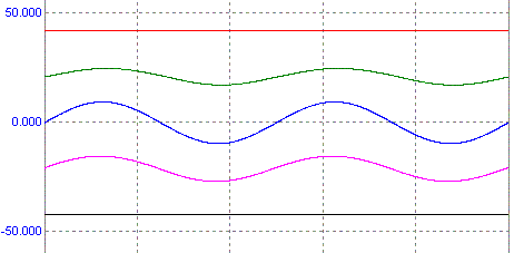

    Так ли это важно? Хотя замена r28 и r30 на 150 Ом несколько улучшит ситуацию. В любом случае это распространенный способ включения, который видимо и использовал Алекс Никитин в старших моделях прототипа.
    А вот и напряжения на выходных транзисторах.
