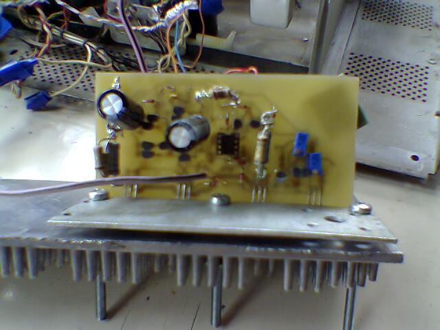

    Я крепил выходные транзисторы к пластинам из алюминевого сплава (~ 55х40х10 мм) без изоляции. Изолировал пластины от радиатора слюдой с промазкой термопастой.
    Shok, можно попробовать запитать лишь выходной каскад, а УН обесточить. На входе выходного каскада будет 0, обратной связи не будет - самовозбуждение (если всё из-за него) возникнуть не сможет. И попробовать покрутить ток покоя.

    Красные кружочки по свойствам оказались похожи на на обыкновенный полиэтилен.
    Я их выкинул афиг, а то столько места занимали в комнате, что просто ужось. А теперь ляпота и простор
    Прокладки от тошибовской пары полностью соответствуют описанию Алексея. После расслаивания их толщина составляет примерно 0,05 муму. Если зажать такую прокладку между пальцев, то тепло ощущается почти сразу. А выходниковые бриговские прокладки у меня, к сожалению, не сохранились.
    Собственно, подобный опыт уже проводился. Я отключил УН, МС и подал питание только на выход. Наиболее греющийся полевик М4 выгорел через 5 секунд. Больше повторять эксперимент не очень хочется, потому что выходников у меня осталась последняя пара .
    Усилитель при токе покоя до 85 мА работает нормально. Сейчас заменю радиатор, потому что с бриговским нормального контакта транзисторов с поверхностью ну никак не добиться. Полевики попадают либо на дырку, либо на "кочку". Термопаста не спасает.
    Попробую сейчас решить эту проблему.

    По умолчанию Re: Усилитель на N-канальных полевиках
    Вот, что у меня получилось.
    Радиатор отполировал и нанёс немного термопасты. Сверху слюду, термопасту, транзисторы, на них термопасту и прижал стальной стяжкой. Теперь никто никуда не плавает. Звук на выходе имеется
    Ток покая стабилен.

    Shok, на q10 для лучшего теплового контакта можно ляпнуть термопасты.
    Q10 я обмазал термопастой и прилепил к стальной пластине.
    Сейчас немного помучаю усилок, а потом займусь нерабочим каналом.

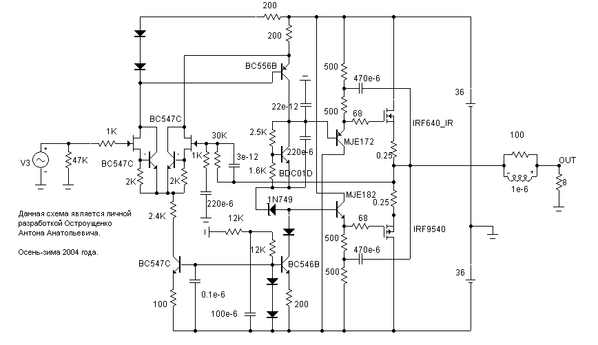

    Посмотри на это, сделаешь - будет твое
    Тут за счет местной ООС искажения под 0.01% опускаются
    Транзисторы по вкусу

  20. #439
    03.03.2005
    881
    Попробую. Спасибо.
  21. #440
    14.01.2005
    Германия
    1,999
    Цитата Сообщение от Airt
    Попробую.
    Тут есть подводные камни.
    скажем, если УН выдает напряжение, а выход усилителя в нуле
    изза КЗ или в динамике, то jfet должен держать больше половины питания на Сток-исток.
    Выход - наверное диод с эмиттера биполяра на выход нужен,
    И УН должен не перегружать током первый биполяр.
    В общем важно не только запустить в нормалном режиме,
    но и все остальные вплоть до аварийных предусмотреть.
    Удачи
    [ADDED=Серый Мыш]1124121314[/ADDED]
    А УН или оригинальный от Никитина или
    из https://forum.vegalab.ru/attachment....achmentid=3075
    они похожи, но второй мне больше по нутру.
    там правда ошибка - из двух диодов в нагрузке диффкаскада оставь один, а в эмиттере верхнего pnp транзистора УН вместо 200 Ом положено 100 Ом.
