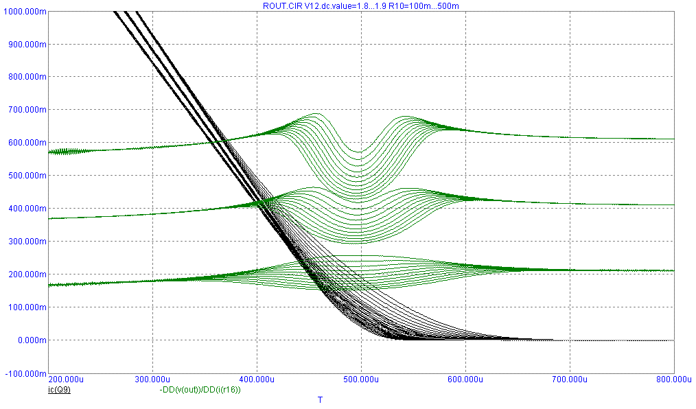

    Спасибо!Странно,с твоими настройками всё работает,хотя они одинаковые с моими.
    [ADDED=PSV]1110447530[/ADDED]
    С настройками разобрался.Мешал присутствующий на схеме генератор,причём никуда не подключенный.Глюки МСа .
    По теме ветки:
    А Scop был прав .При подборе эмиттерных резисторов при определённом токе покоя характеристики попытаться сшить можно.Правда вся эта сшивка будет плыть от температуры .Схема-тройка,на выходе 21193\94
    [ADDED=PSV]1110448461[/ADDED]
    Лучше всего сшивается вообще без эмиттерных резисторов.Поэтому Ломакин-Паршин (Акулиничев) .
    Эмиттерные резисторы :нижние кривые -0.1 ом,средние 0.3

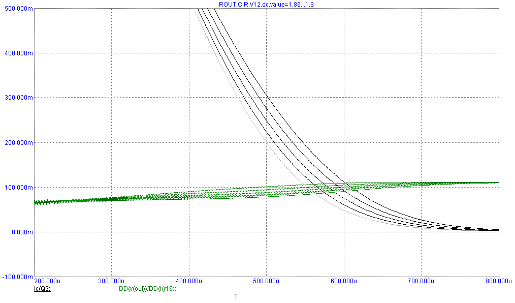

    Кстати,посмотри какая интересная сшивка получается в тройке без эмиттерных резисторов.

    Цитата Сообщение от PSV
    При подборе эмиттерных резисторов при определённом токе покоя характеристики попытаться сшить можно. Схема-тройка,на выходе 21193\94
    Непонятно при каких эмиттерных резисторах графики показаны и при каких резисторах и токе покоя характеристики сшиваются. Я вроде понял верхний график 0.5Ом, средний 0.1Ом, нижний без резисторов. И непонятно, что меняется в каждом графике.
    Усидчивый
    Аватар для AS79
    21.07.2004
    Ярославль
    73
    1,105
    По умолчанию Re: Выходной каскад.
    Ток покоя выходного каскада (вверху на графике V12 dc/value=... задает смещение).

    Завсегдатай Аватар для yan
    21.12.2004
    Чебоксары
    1,266
    И где какой ток покоя? И что лучше, вержняя или нижняя кривая?
    Завсегдатай Аватар для PSV
    07.05.2004
    Моск.обл.Черноголовка
    3,541
    В посте 31 без эмиттерных резисторов,меняется ток покоя.Ток покоя ,это ток при 500u по оси Х.Ток выходников это чёрная кривая.
    Самая лучшая кривая,которая самая прямая.
    В посте 23 нижние кривые -0.1 ом,средние 0.3ом,верхние 0.5ом.
    Старый знакомый Аватар для sherif
    27.08.2004
    Томск
    672
    да самое то совсем без эмиттерных резисторов в классе АВ. Прямь хоть делай классический паралельный повторитель. Там нет эмиттерных резисторов.
    Если я правильно понял, то в посте 23 для эмиттерных резисторов 0.1 Ом лучший ток покоя 200ма.

    Цитата Сообщение от kaskod
    В проге хорошо,а как в самом деле?
    На самом деле и в проге видно,что оптимизация тока покоя с эмиттерными резисторами по Сэлфу весьма проблематична.Всё сильно плывёт от температуры.
