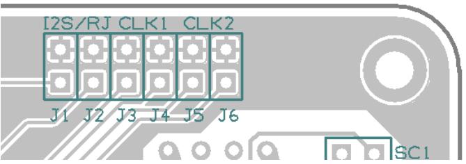

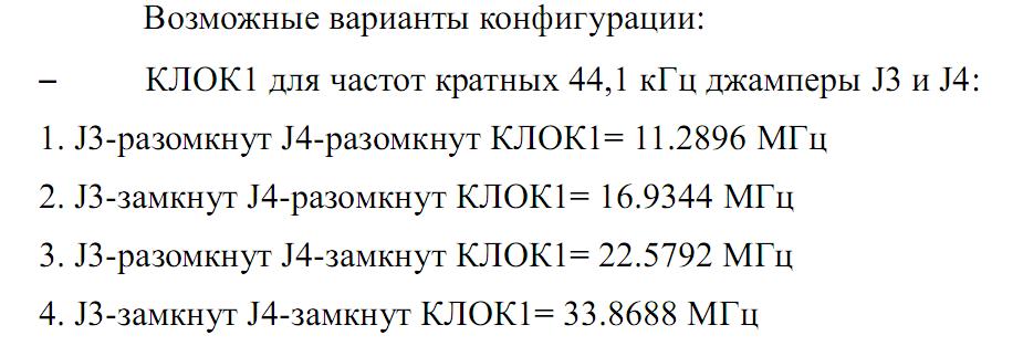

    Добрый день!
    Подскажите, куда копать. Звук воспроизводится замедленным, с щелчками. Пробовал два компа, с ВинХР и Вин7, без отличий. Плееры тоже разные, от Фубар до ВиндовсМедиа. Фламенко настроен на вывод I2S. ЦФ в ЦАПе DF1704 соот-но тоже I2S. Клок в ЦАПе 22,5792 МГц делится на 2. Конфигурация Фламенко-без перемычек на колодке. Ресемплеры тоже пробовал, не помогает

    По умолчанию Re: USB transport Flamenco в вопросах и ответах
    Нужно Фламенко настроить на 512fs.
    на 256
    на 256
    Точно, не заметил я сразу, что клок пополам делится.
    на 256
    Судя по описанию, в варианте 44,1 кГц, формата I2S, для 256Fs джамперов мне ставить не надо никаких. Или не так?

    Если у тебя последняя версия Фламенко, то она конфигурируется не джамперами, а спец. программой.
    На ПП устройства написано "USB TRANSPORT PLUS". Кстати, на установку перемычек при снятом питании никак не реагирует, это значит программно конфигурить надо, да?
    Запусти конфигуратор и подключи транспорт. Сразу все понятно станет
    Что-то не выходит Фламенко подключиться к COM порту. Запускаю с замкнутой перемычкой бит-перфекта. Программа "Flamenco_configurator" не видит устройство...
