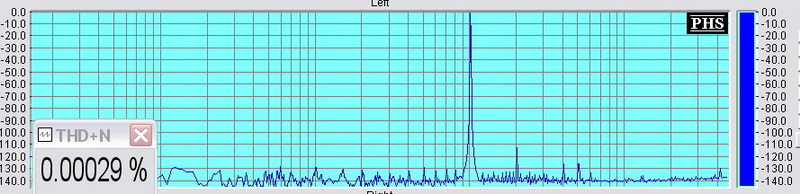

    По умолчанию Re: EMU1212M, доработка для измерений?
    Как-бы подъитожить, что делать с картой, чтобы реально улучшить измерения гармоник, и избавится от шумов ПК.
    Картинка самой EMU , а если с проводами ещё хуже.
