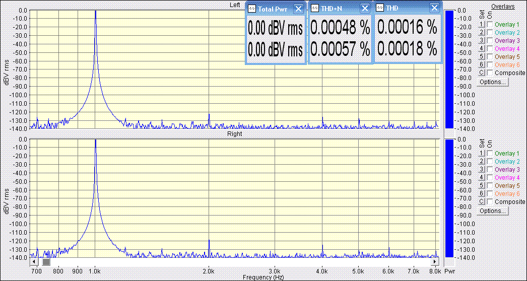

    Как и можно ли вообще что-нибудь улучшить?
    А что не нравится ?

    А что не нравится ?
    Шума много. А гармоники вычитать SinGen очень нудно, причём каждый раз всё приходиться повторять заново.
    Как бы на порядок улучшить - кардинально что-то заменить.
    Чтобы сделать меньше шума достаточно увеличить ширину FFT окна (FFT Size) в спектраплюсе, если хочется ещё, то включить усреднение.
    Искажения самой карты уже не уберёшь. Можно сделать внешний генератор и режектор, тогда ненадо будет ничего вычитать.
    Да и на 1кГц смотреть обычно нечего, нужно уметь хорошо смотреть THD от 8-20кГц.
    Я ставил 65536, а можно 131072, но тогда уменьшается скорость.
    А что такое усреднение?

    Как у тебя, а сколько у него TND без фильтров? Есть ли смысл: если нужен двухтон сигнал для IMD/
    Искажения только самого около ADC -120дБ (0.0001%) на 8кГц.
    Если нужен двутон, то можно 2 генератора сделать, а можно мерять двутон картой, но с вычитанием. По моему опыту настраивать лучше по THD на ВЧ, это более информативно, особенно когда речь идёт о конструктиве и глубокой ОС. Потом только контрольно проверить на остальном.
    Я обычно пользую 262144, но иногда включаю 1048576, но это у меня на Core 2 Duo так нормально работает.
    Добавлено через 1 минуту
    В настройках, справа внизу Average или как то так.

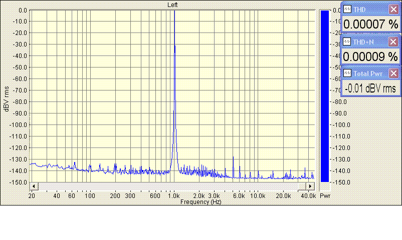

    Ну наконец довёл измерение гармоник до предела:
    подсоединил диференциально вход и выход - уменьшились шумы, наводки и искажения.
Название:	EMU- 1kG dif вх-вых.GIF
