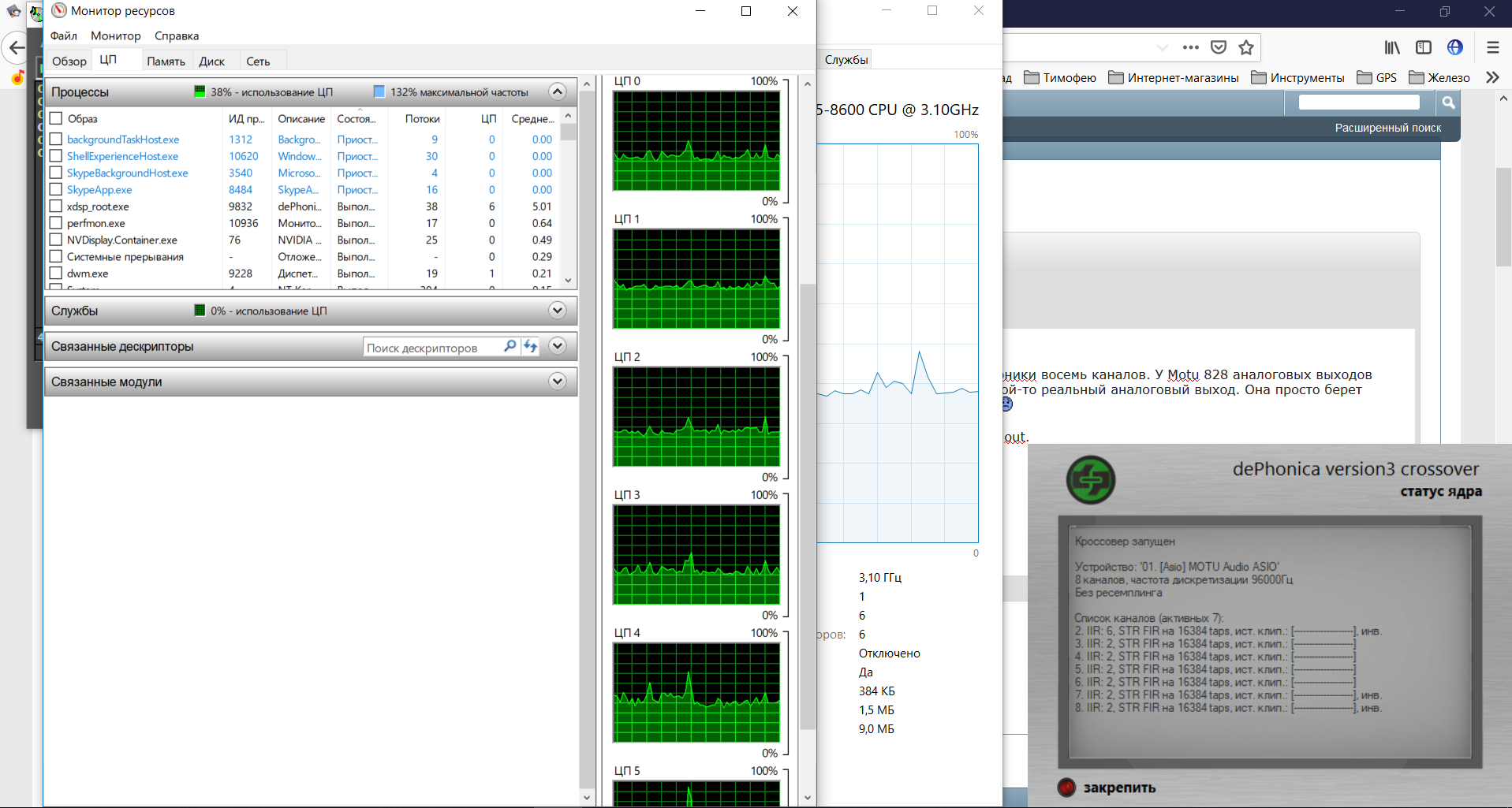

    Цитата Сообщение от Jigafur Посмотреть сообщение
    Подскажите, что означает сдвиг каналов?
    И может кто-нибудь подсказать - поддерживает ли дефоника распределение нагрузки для многоядерных процессоров?
    У дефоники восемь каналов. У Motu 828 аналоговых выходов больше -- минимум десять, плюс выход на наушники. В дефонике невозможно как-то назначить -- какому ее каналу соответствует какой-то реальный аналоговый выход. Она просто берет первые восемь. У меня она начала с main out каналов и закончила на шестом выходном. А могла бы начать и с выхода на наушники...
    Это может создать определенные неудобства.
    У JRiver в настройках можно указать смещение каналов -- например на 2. В этом случае он начнет именно с выходных, не трогая main out.
    А как понять -- распределяет по ядрам или нет? Вот картинка -- задействованы все шесть виртуальных ядер.
