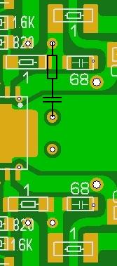

    Кстати отмечу, что ПП предусматривает установку в т-фильтре выводного конденсатора или вот такой RC цепочки из выводных компонентов, где R 30 Ом, а C 470-1000пФ.

    На 8 Ом, да ещё на "всю катушку" ей невыносимо тяжело, это не её нагрузка. Защита от перегрева в м/с есть.
    Про необходимость снижения емкости конденсатора до 22 пф в т-фильтре с некоторыми экз. м/с читал?

    Учитывая емкости кабелей для наушников 300-600пФ, 22пФ вообще можно не ставить, а вот индуктивность вместо последнего резистора Т фильтра очень положительно сказывается на звуке.

    Индуктивность сколько? Про ёмкость в Т фильтре читал. Похоже, у меня не возбуждается. Осциллограф доставать с ящика неохота. По дат. минимум 8 ом. Наушники со шнуром 11ом, 400пф. Отвод тепла не помешает. Сейчас дорабатываю ТДС. На полной громкости эксп. не буду. Звук хорош в них, но похоже надо задуматься о усил. мощнее для них. Тестировал на Yello , не мог оторваться до последнего. Нагрев ощутимый, но как показывает практика не смертельный. Ушёл шить амбушюры.

    Vla41, обратите внимание при каких значениях сопротивления нагрузки производителем производились измерения. Хотите "на всю катушку" и на 8 Ом ? Снижайте напряжение питания до +/- 7 вольт.
    ПП предусматривает установку "кустарно" изготовленного радиатора из 1мм медной полосы в виде ПUП высотой 30-35 мм.
