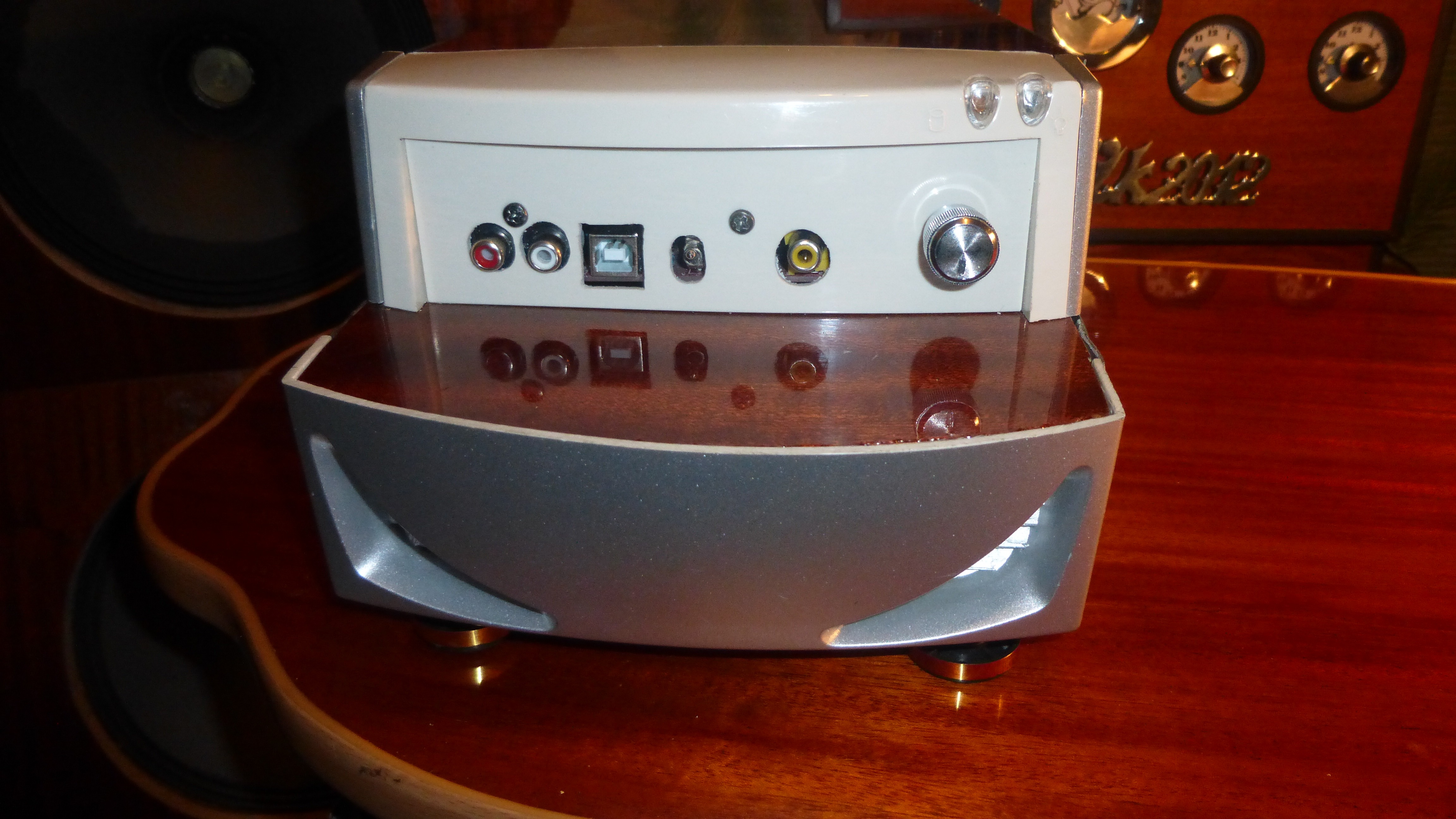

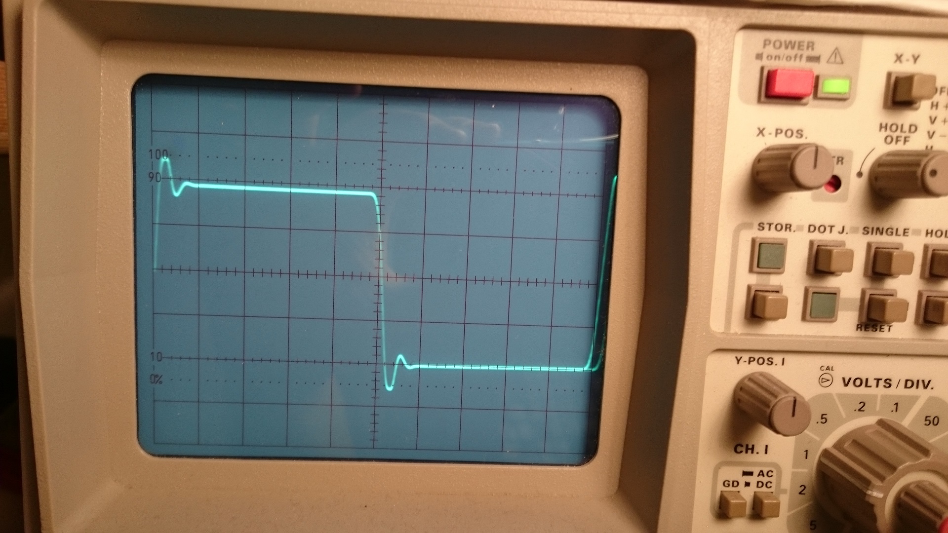

    По умолчанию Re: AK4399 DAC9 (V1.2) Дешевый Hi-Fi
    Картинки выхода АК4490 от diyinhk транспортом от jlsounds (заказал родной транспорт от кита, меньше проблем с совместимостью), на выходе стоит присланный вместе с китом NE5532. Меандр 1000 Гц от разных софтовых генераторов функций.
ID:	230568 Нажмите на изображение для увеличения.
    Поясните плиз что на каждой из картинок. Вижу, что отличается реакция ЦФ на меандр.
    Денис.
  11. #1350
    02.03.2013
    897
    Реакция ЦФ - одинаковая. Отличается качество формирования сигналов у разных генераторов.

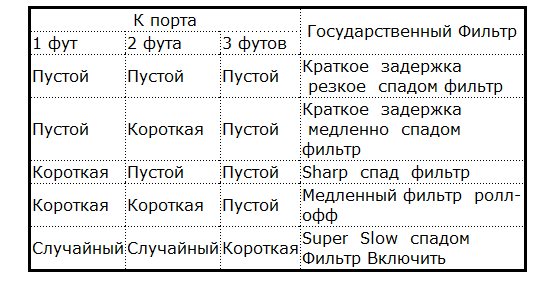

    Так какой из пяти режимов оптимальный?
  13. #1352
    Завсегдатай Аватар для BesPav
    01.06.2011
    2,764
    Если бы был оптимальный - он был бы один. ;)
    Выбирайте на свой слух...
  14. #1353
    14.12.2013
    Кемеровская обл. г.Берёзовский
    188
    BesPav,Китайцы дают такое описание,не знаю только на сколько оно соответствует правде.
  15. #1354
    02.03.2013
    897
    О великий гуглочереззадницуперевод!
    ---------- Сообщение добавлено 12.23 ---------- Предыдущее сообщение было 12.22 ----------
    Судя по отзывам, мало кто слышит разницу...
  16. #1355
    14.12.2013
    188
    У меня их 8,4 SLOW и 4 SHARP я тоже не различаю.
