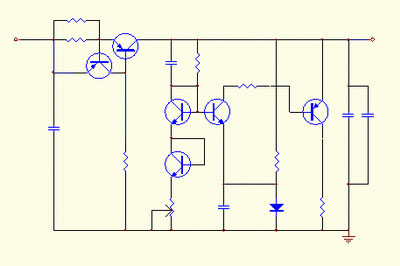

    3. Выхлоп.
    Питается он от относительно простого параметрического стабилизатора на транзисторах, не склонного к возбуждению, что хорошо.
    Есть только один ньюанс: Особенности данной схемы таковы, что при разнице Uвх - Uвых < (7...9)В она не обеспечивает требуемую стабилизацию питания и ровный низкий импеданс в звуковой полосе. Это приводит к замыливанию звучания и искажению тонального балланса. Т.е., если у вас, например, на входе стабилизатора 19В, то выставлять напряжение на выходе нужно не более 11В.
    Небольшая доработка схемы позволяет значительно улучшить ее параметры. Нужно заменить конденсаторы С6А и С9А номиналом 220пФ на электролиты 100мкФ/25В. А так же изменить номиналы резисторов R5A и R10 с 1кОм на 220Ом.
    Эта доработка позволяет стабилизаторам выхлопа работать с большим коэффициентом стабилизации на нагрузке и в более широкой полосе. При этом тональный баланс выравнивается. Это хорошо слышно по уменьшению заметности сибилянтов на ВЧ и более плотному басу. Окончательное сравнение доработанного питания выявило его значительное приемущество перед вариантом с LM317/337 и MC7805CT/09CT. Лучше всего это слышно на средних частотах и особенно на женском вокале.
    Схема выхлопа выполнена в точности согласно даташиту. Правда в обеих моих платах китайцы почему то ошиблись с номиналом двух конденсаторов в фильтре (вместо 2.2нФ поставили 4.7нФ), тем самым исказив АЧХ ФНЧ. Конденсаторы подлежали замене.

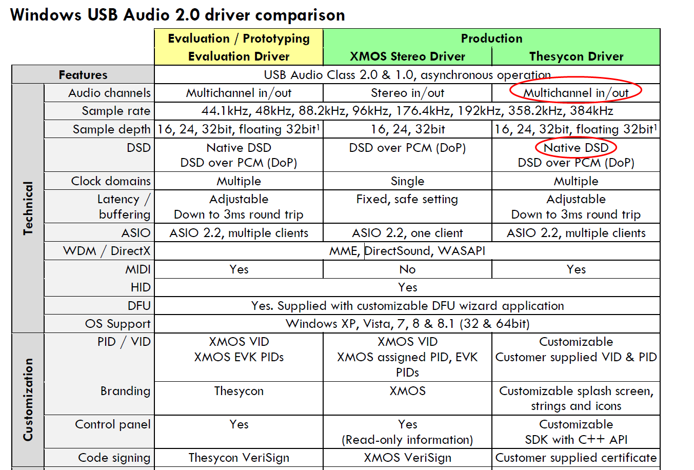

    4. USB интерфейс.
    Стоковый USB интерфейс неплох и не требует установки драйверов, но не понимает форматы высокого разрешения HiRes. Да и по отзывам звучит несколько замыленно и упрощенно. Я попробовал предлагаемые китайцами платы USB на XMOS и СМ6631А для DAC9 (V1.2). Обе работали хорошо во всех режимах и оставили положительные впечатления по звучанию, которое стало более прозрачным и детальным. Рекомендовано к замене.

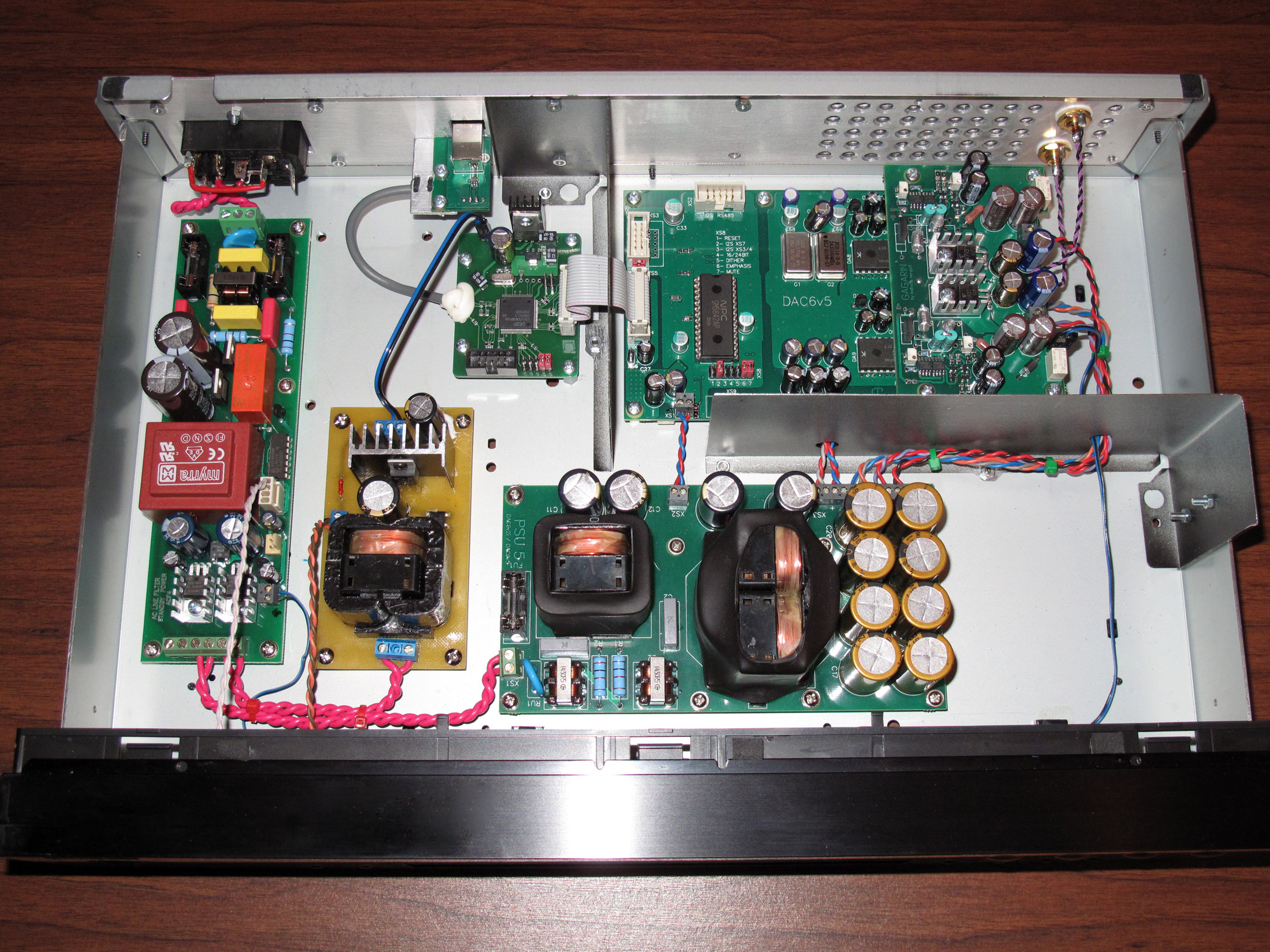

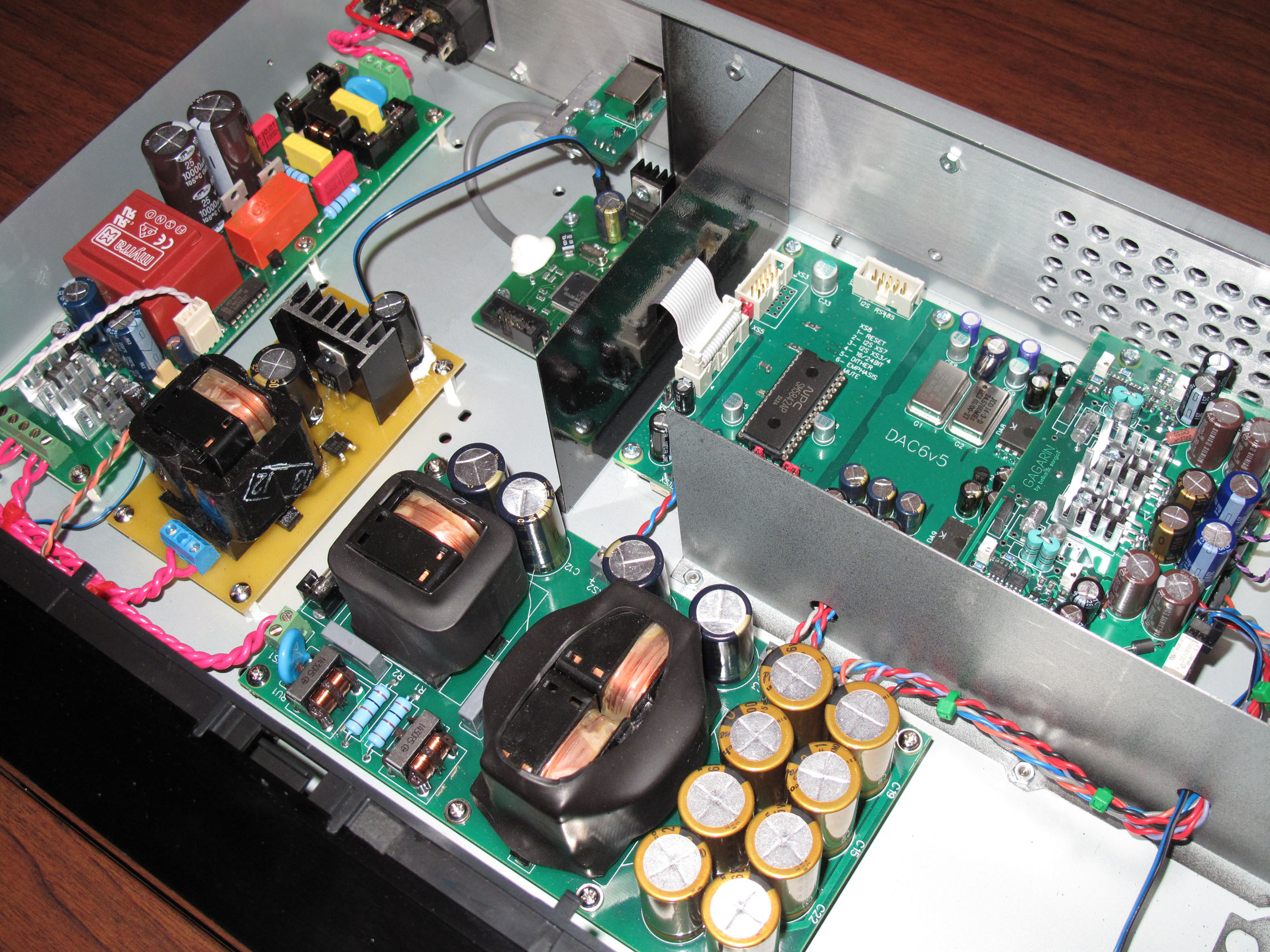

    Ну тогда можно показать 6V5:
ID:	227816 Нажмите на изображение для увеличения.

    Для полноты надо ответить. Платы собраны Сергеем, я только компоновал и подключал в корпусе, все советы из ВегаЛаб!
    А Furious_Dima Xmos AK4399 USB I2S DAC действительно звучал здорово!
