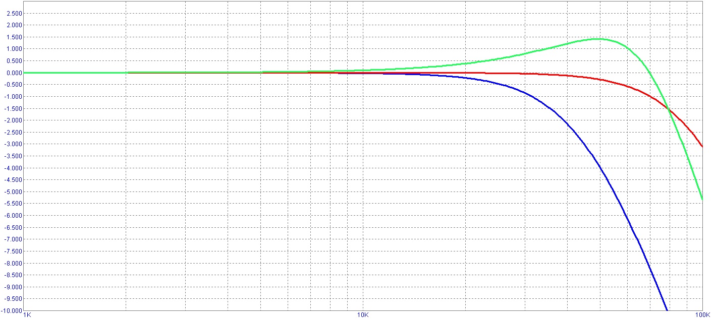

    Просимулировал сегодня выхлоп в Микрокапе и ужаснулся: из-за неправильного номинала 4.7нФ на АЧХ появился горб в 1.5дБ на 50кГц (зеленый график). Это грозит повышением интермодуляционных искажений. Нужно срочно менять конденсаторы в ФНЧ. Хочу так же попробовать вариант с номиналами 4.7нФ + 2.2нФ (синий график) и срезом в 44кГц. По идее должно звучать немного помягче относительно «даташитного» варианта 2.2нФ + 1нФ (красный график).

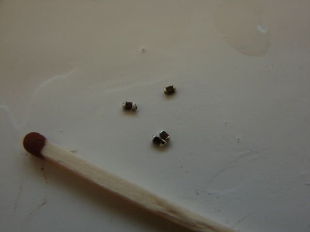

    NPO (C0G)
    Сфотал выпаеные конденсаторы. Стояли на шунтах электролитах питания ОУ. Это NPO?
    И чем от SMD отличие?

    По умолчанию Re: AK4399 DAC9 (V1.2) Дешевый Hi-Fi
    Ни чем не отличается NPO от SMD. NPO это тип диэлектрика .SMD может быть с различными типами диэлектриков: NP0, X7R, Z5U и Y5V. NPO обычно серого цвета или розоватые.
    Цитата Сообщение от Сергей-2506 Посмотреть сообщение
    Это NPO?
    NPO - тип диэлектрика, SMD - означает поверхностный монтаж.
    В шунтах питания x7r.
    NPO приемлимой емкости будут как минимум 0805 типоразмера.

    sergey367,
    dortonyan, Спасибо,наконец разобрался. Замерил эти,где-то 1,8мм. получается. И цвет корпуса ближе к коричневому,это x7r?
    Не 1,8мм, а 60mils, это типоразмер 0603.
    Диэлектрик цветом не определяется, цвет может быть каким угодно. По габаритам и по назначению это скорее всего x7r, ну или x5r.

    dortonyan, Понятно.

    Поменял сегодня конденсаторы в ФНЧ. Вариант с номиналами 4.7нФ + 2х2.2нФ (синий график) и срезом в 45кГц.
    Звук стал ещё мягче и чище. На некоторых записях ВЧ перестали восприниматься немного искаженными и визуально их стало меньше. На других записях, где ВЧ были в норме - ничего не изменилось. Теперь в звуке нет ни капли "цифры". Оставляю этот вариант как наиболее приятный.
    А вообще интересно, кто экспериментировал с частотой среза востанавливающего ФНЧ? Интересно узнать результаты.

    832
    Вот и мне думается, зачем эти 96 кгц, хватило бы и меньше. Вот ещё интересно, как тут тип конденсатора влияет. Туда Wima FKP 2 поставить недумали?
    Затем чтобы не иметь большого фазового сдвига в звуковой полосе. Срез фильтра - компромисс, между ослаблением и фазовым сдвигом.
    А какой прогой можно это померить?
    АЧХ-и фильтров не меряются, а моделятся.
