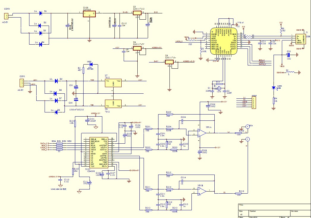

    Схема --- AK4399 DAC9.pdf --- какую удалось достать

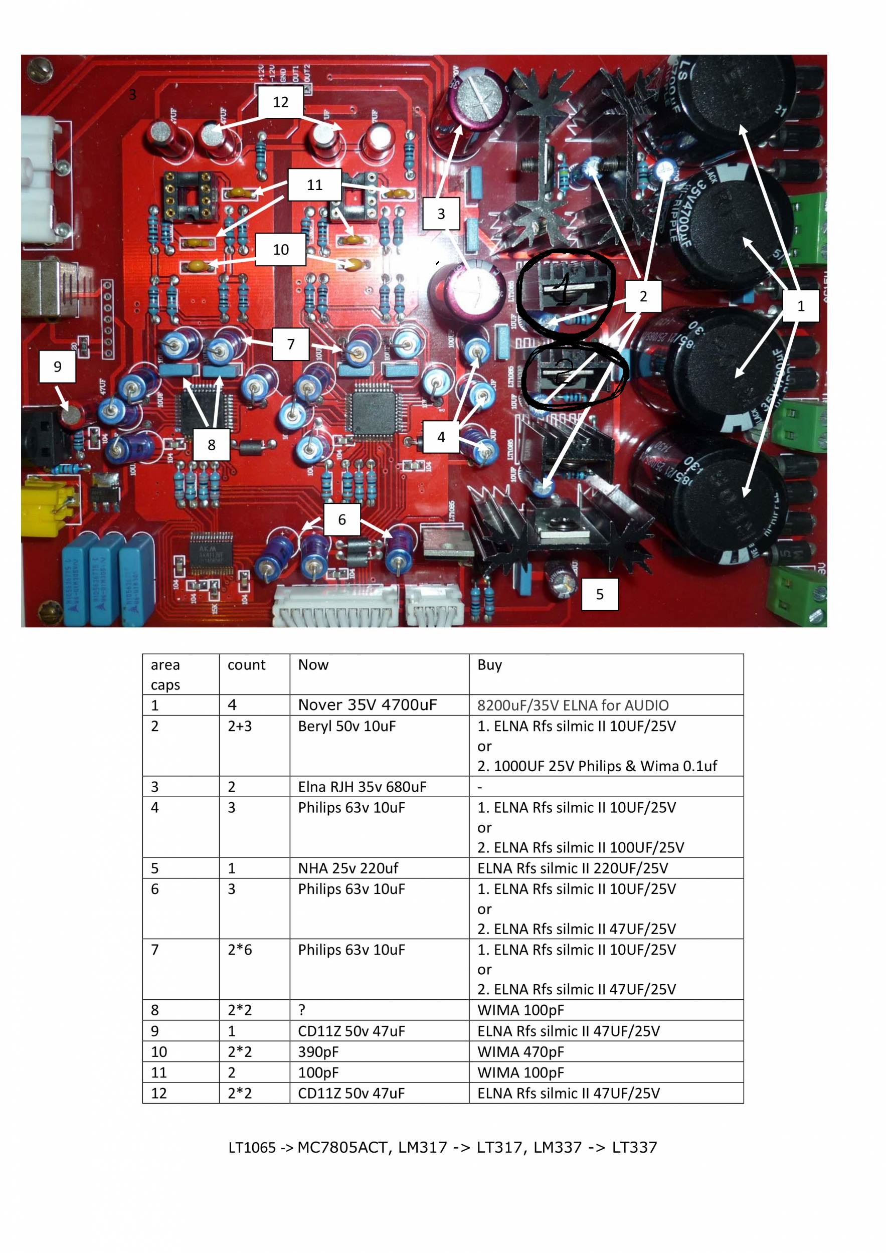

    Так же рекомендую все электролиты в питании зашунтировать керамикой для поверхностного монтажа 0.1 - 0.68 мкФ.

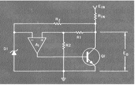

    Питается он от относительно простого параметрического стабилизатора на транзисторах, не склонного к возбуждению, что хорошо.
    Есть только один ньюанс: Особенности данной схемы таковы, что при разнице Uвх - Uвых < (7...9)В она не обеспечивает требуемую стабилизацию питания и ровный низкий импеданс в звуковой полосе. Это приводит к замыливанию звучания и искажению тонального балланса. Т.е., если у вас, например, на входе стабилизатора 19В, то выставлять напряжение на выходе нужно не более 11В.
    Небольшая доработка схемы позволяет значительно улучшить ее параметры. Нужно заменить конденсаторы С6А и С9А номиналом 220пФ на электролиты 100мкФ/25В. А так же изменить номиналы резисторов R5A и R10 с 1кОм на 220Ом.
    Эта доработка позволяет стабилизаторам выхлопа работать с большим коэффициентом стабилизации на нагрузке и в более широкой полосе. При этом тональный баланс выравнивается. Это хорошо слышно по уменьшению заметности сибилянтов на ВЧ и более плотному басу. Окончательное сравнение доработанного питания выявило его значительное приемущество перед вариантом с LM317/337 и MC7805CT/09CT. Лучше всего это слышно на средних частотах и особенно на женском вокале.
    Схема выхлопа выполнена в точности согласно даташиту. Правда в обеих моих платах китайцы почему то ошиблись с номиналом двух конденсаторов в фильтре (вместо 2.2нФ поставили 4.7нФ), тем самым исказив АЧХ ФНЧ. Конденсаторы подлежали замене.

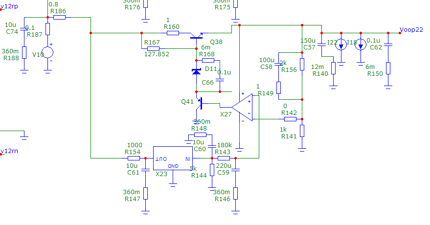

    В ходе дальнейших экспериментов и анализа похожих схем, была найдена комбинация обвязки ОУ, при которой он полностью раскрывал потенциал ЦАП. Схема довольно критична к точности номиналов, поэтому для удобства они одинаковы, т.к. компоненты из одной партии как правило имеют меньший разброс номиналов. Да и при покупке меньше проблем, можно взять оптом . ФНЧ 2-го порядка оптимизирован по частоте среза и групповой задержке, а так же имеет малый поворот фазы в звуковой полосе.
    С выбором типа ОУ все не так однозначно. Практически все ОУ в той или иной степени "красят" звучание. Я остановился на довольно неплохих приборах LME49710. Но звучать без окраса они стали только после перевода в класс "А" (для этого нужно подтянуть выход ОУ к -15В или +15В через 1кОм).
    Номиналы на схеме: R = 5.1 кОм С = 150 пФ

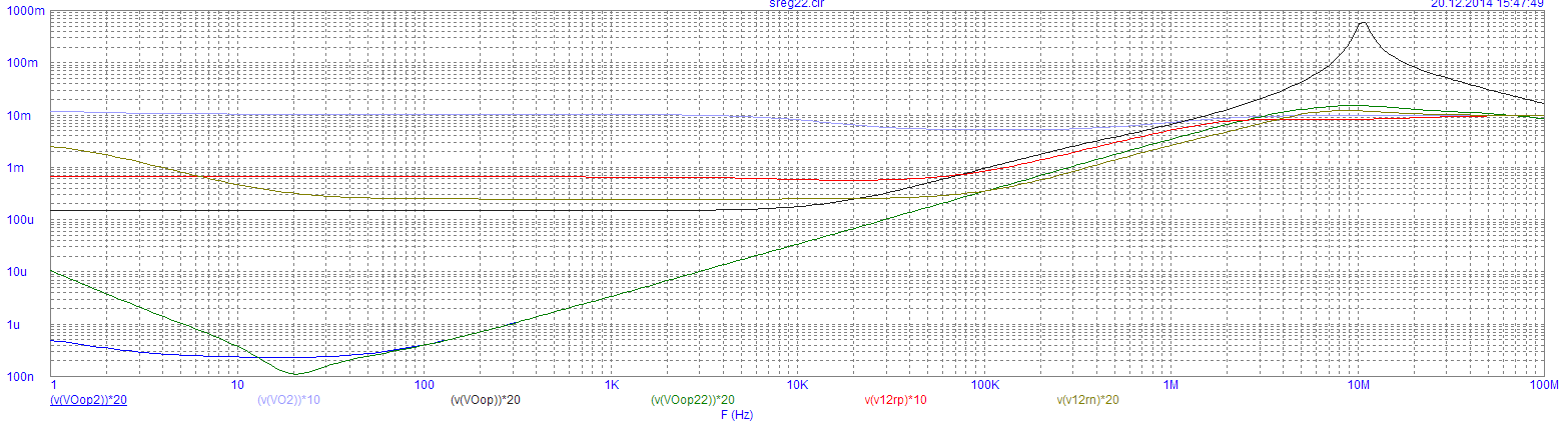

    АЧХ, ФЧХ и Групповая задержка имеют вид:

    Пытаюсь найти на приведенной схеме (4399X2.pdf) LT1085, питающие аналоговую часть. На схеме три LT1085: N3, N4, N5. Не подскажете, кто из них питает аналоговую часть АК4399?

    Morpheus123,Если плата DA-X2A,то это два первых стабилизатора от 317/337.Нажмите на изображение для увеличения.

    Не скажите Плата USB транспорта бьется по этой схеме?
    Николай_87, Ваша схема не читабельна, но вроде пожожа. Там все по даташиту без сюрпризов.
    Morpheus123, Так все три - это и есть аналог. Просто в моей плате они объеденены (правда уже не совсем... но об этом позже, еще дорабатываю, скоро обнародую результаты).
