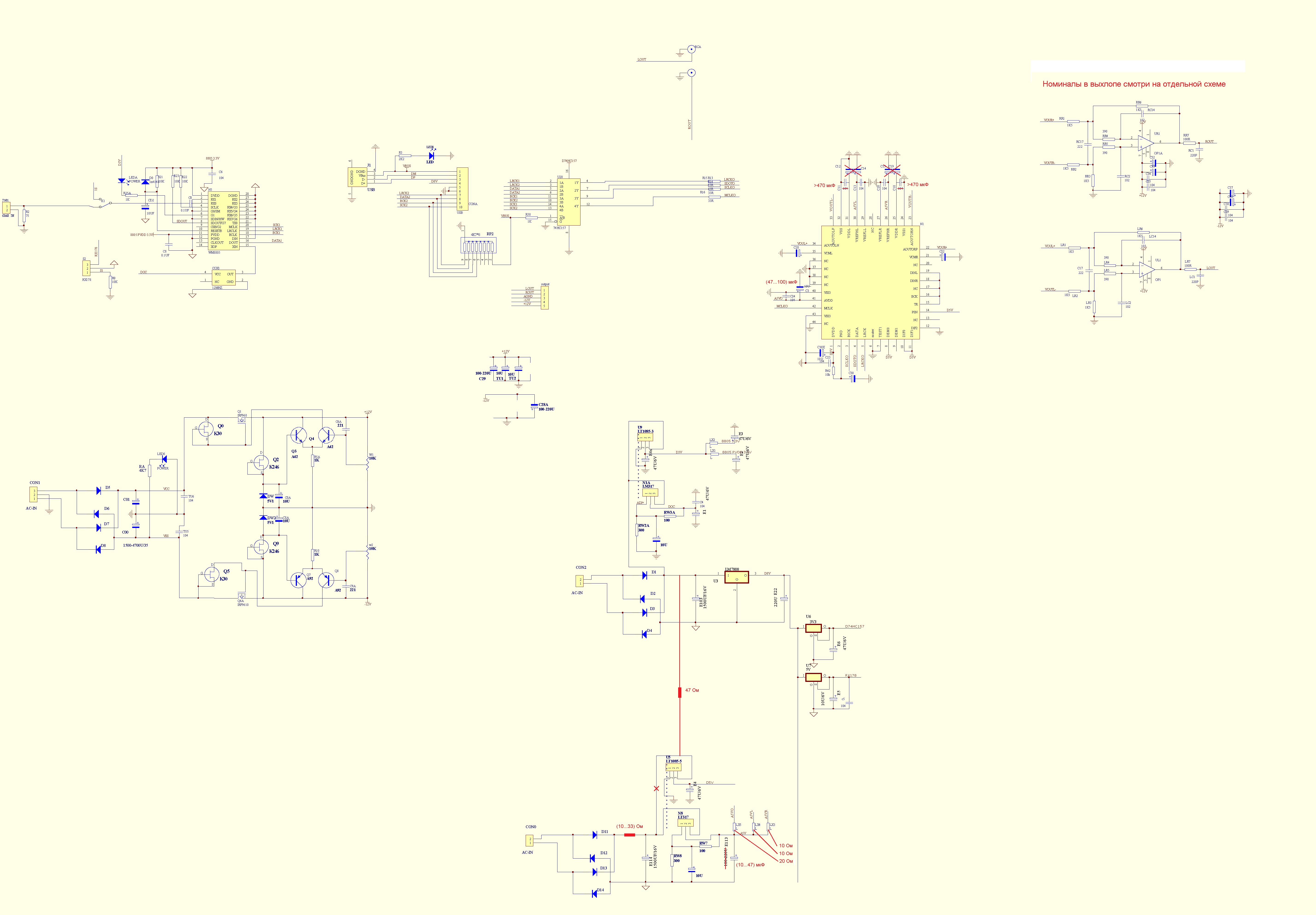

    Схема --- AK4399 DAC9.pdf --- какую удалось достать

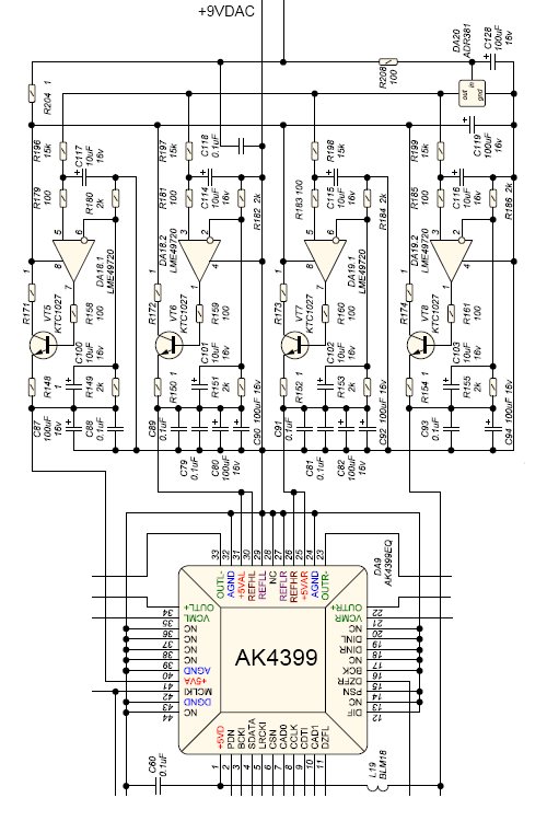

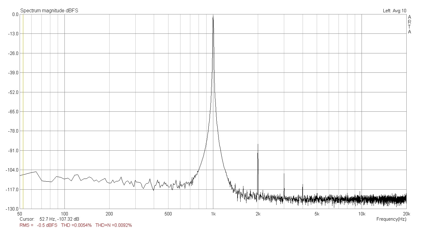

    2. Аналоговое питание AK4399.
    Все знают, что выходной сигнал ЦАП формирует путём модуляции напряжения источника постоянного тока, т.е. блока питания. Поэтому качество этого сигнала напрямую зависит от качества питания. Эксперименты с AK4399 указали на очень сильную зависимость качества звучания от организации питания аналоговой части AK4399. Были опробованы некоторые типы интегральных стабилизаторов, но все они в той или иной степени вносили окрас в звук. Окончательный выбор остается за Вами,.. но есть способ максимально уменьшить негативное влияние стабилизатора. Этот способ - добавление RC цепочки между нагрузкой и стабилизатором. Возможно это не лучший вариант решения проблемы, но с посредственными стабилизаторами он дает значительный выигрыш. Номинал резистора цепочки нужно брать от 1 до 10 Ом, электролит – максимальной емкости и с минимальным ESR. При этом роль RC-цепочки двойная: во-первых он фильтрует питание уменьшая шумы, во-вторых отвязывает сложную нагрузку от "кривого" импеданса стабилизатора. Еще лучше применить RC-цепочеку для каждого из аналоговых питаний AK4399. Дополнительным плюсом этой схемы является развязка аналоговых питаний между собой. Возможная реализация данной схемы с минимальным вмешательством, которая показала себя очень хорошо:
    При этом выпаиваются три ферритовые бусины в питании аналога AK4399 и вместо них запаиваются резисторы 2Х(1...10) Ом и 1Х20 Ом. Далее нужно выпаять 4Х10 мкФ и 4Х0.1 мкФ возле чипа, и запаять вместо двух крайних пленочных 0.1 мкФ два электролита максимальной емкости зашунтировав их с обратной стороны керамическими чипами (10...33)нФ.
    После данной доработки тип используемого стабилизатора не очень важен.

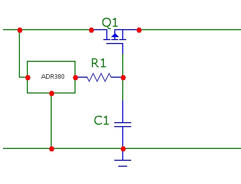

    Про дальнейшую модификацию аналогового питания, которая дала очень большой прирост в качестве звука DAC9 читаем с этого места.

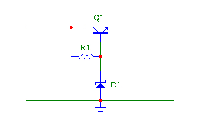

    3. Выхлоп.
    Питается он от относительно простого параметрического стабилизатора на транзисторах, не склонного к возбуждению, что хорошо.
    Есть только один ньюанс: Особенности данной схемы таковы, что при разнице Uвх - Uвых < (7...9)В она не обеспечивает требуемую стабилизацию питания и ровный низкий импеданс в звуковой полосе. Это приводит к замыливанию звучания и искажению тонального балланса. Т.е., если у вас, например, на входе стабилизатора 19В, то выставлять напряжение на выходе нужно не более 11В.
    Небольшая доработка схемы позволяет значительно улучшить ее параметры. Нужно заменить конденсаторы С6А и С9А номиналом 220пФ на электролиты 100мкФ/25В. А так же изменить номиналы резисторов R5A и R10 с 1кОм на 220Ом.
    Эта доработка позволяет стабилизаторам выхлопа работать с большим коэффициентом стабилизации на нагрузке и в более широкой полосе. При этом тональный баланс выравнивается. Это хорошо слышно по уменьшению заметности сибилянтов на ВЧ и более плотному басу. Окончательное сравнение доработанного питания выявило его значительное приемущество перед вариантом с LM317/337 и MC7805CT/09CT. Лучше всего это слышно на средних частотах и особенно на женском вокале.

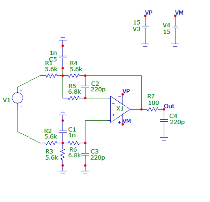

    Схема выхлопа выполнена в точности согласно даташиту. Правда в обеих моих платах китайцы почему то ошиблись с номиналом двух конденсаторов в фильтре (вместо 2.2нФ поставили 4.7нФ), тем самым исказив АЧХ ФНЧ. Конденсаторы подлежали замене.
    В ходе дальнейших экспериментов и анализа похожих схем, была найдена комбинация обвязки ОУ, при которой он полностью раскрывал потенциал ЦАП. Схема довольно критична к точности номиналов, поэтому для удобства они одинаковы, т.к. компоненты из одной партии как правило имеют меньший разброс номиналов. Да и при покупке меньше проблем, можно взять оптом . ФНЧ 2-го порядка оптимизирован по частоте среза и групповой задержке, а так же имеет малый поворот фазы в звуковой полосе.
    С выбором типа ОУ все не так однозначно. Практически все ОУ в той или иной степени "красят" звучание. Я остановился на довольно неплохих приборах LME49710. Но звучать без окраса они стали только после перевода в класс "А" (для этого нужно подтянуть выход ОУ к -15В или +15В через 1кОм).
    Номиналы на схеме: R = 5.1 кОм С = 150 пФ

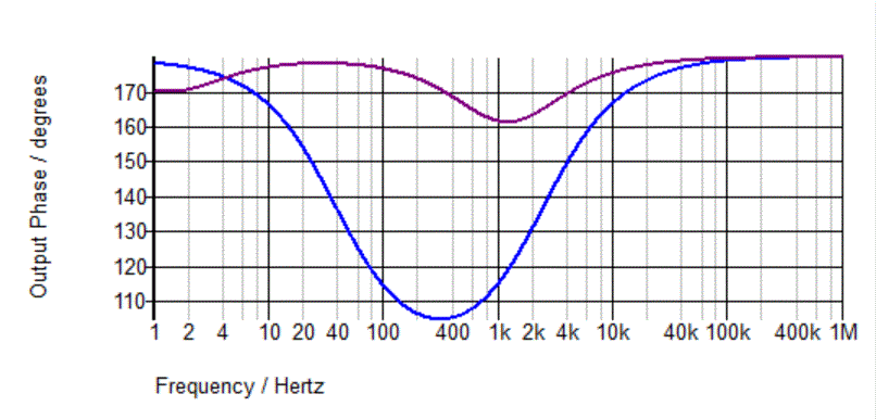

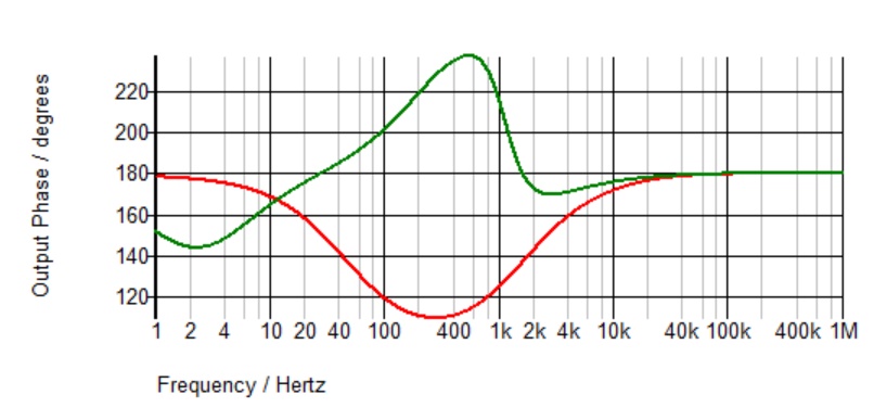

    АЧХ, ФЧХ и Групповая задержка имеют вид:

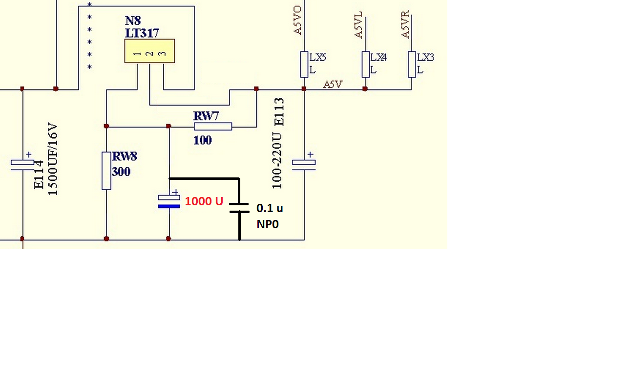

    По умолчанию Re: AK4399 DAC9 (V1.2) Дешевый Hi-Fi
    не влазят кондёры больше 470мкФ после стабилизаторов 317, 337, басс плывёт, сцена плывёт(
  6. #185
    Новичок Аватар для ЮрАн.
    11.06.2006
    Если Вы ставите конденсаторы на 25В, то не удивительно. Ищите на 10В, а после 317 - и на 6,3В подойдут.
  7. #186
    02.03.2013
    897
    Я именно так и поступил - поставил обычные low esr 3300мкФ x 6.3В (см. первый пост)
  8. #187
    14.01.2009
    35
    2,297
    ilya-volchek, влезли 2200 на 16, других небыло, лучше, но чувствую что нужно больше
    Резисторы по входам стабов оказали какое-либо влияние?
  9. #188
    02.03.2013
    897
    Ну,.. чисто теоретически, немного уменьшили уровень ВЧ помех по питанию, практически - плата ЦАП практически холодная, что тоже хорошо.

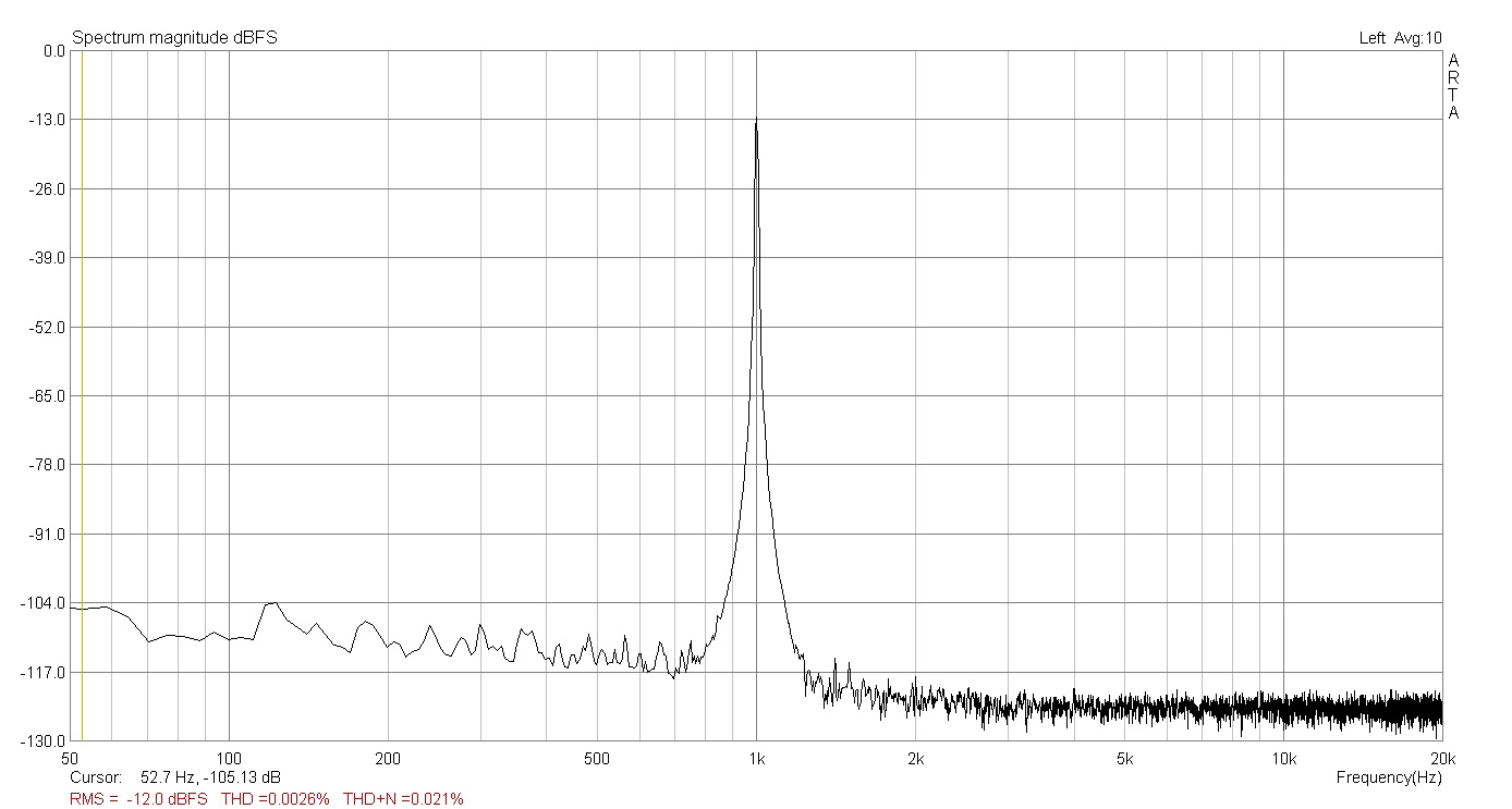

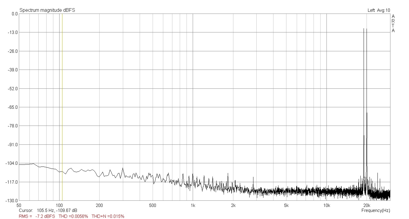

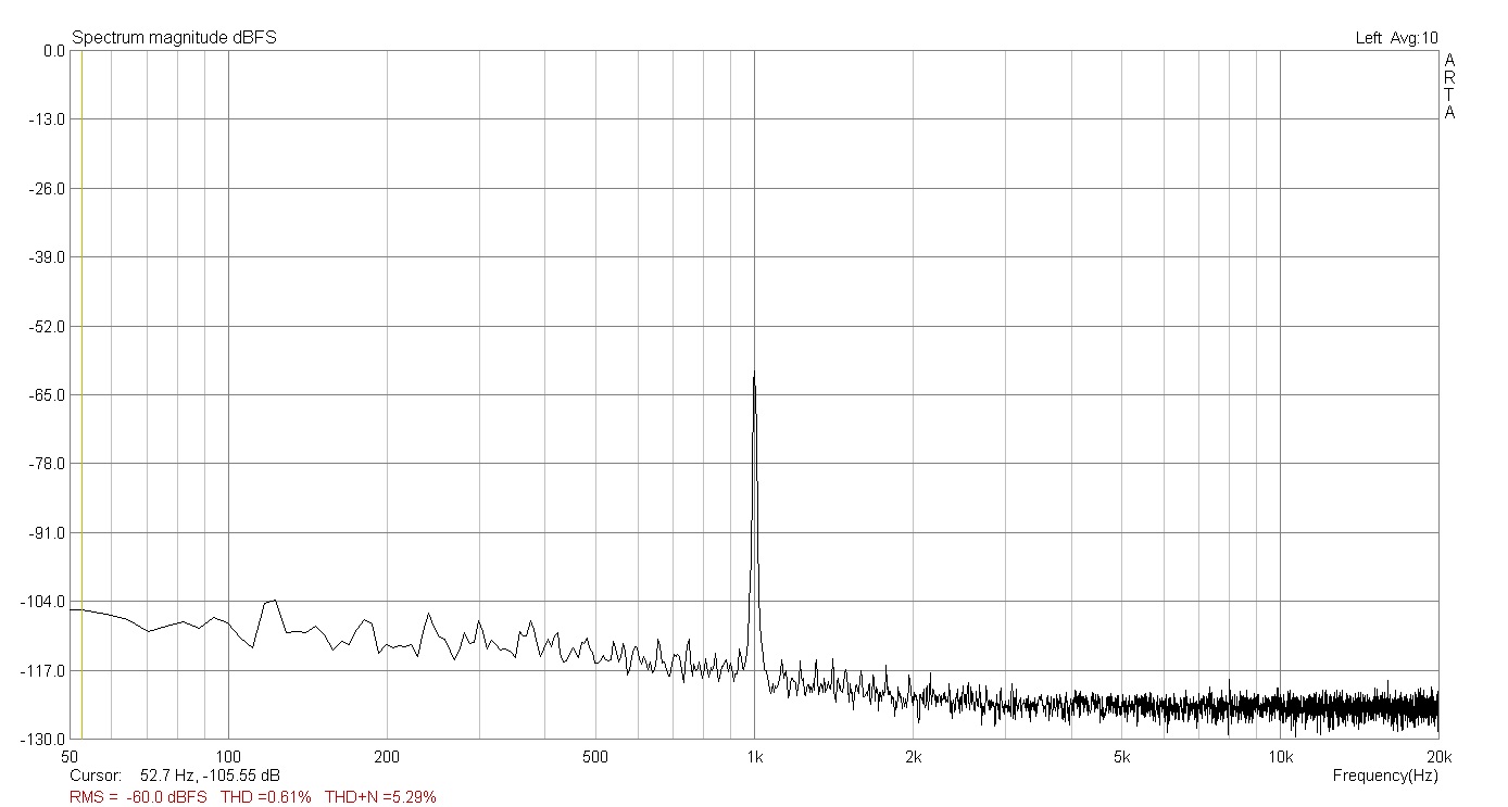

    Эх, жаль что нет нормального АЦП. На спектры бы посмотреть...
    Furious_Dima, а у Вас есть нормальная измериловка, чтобы твикнутую плату оценить?

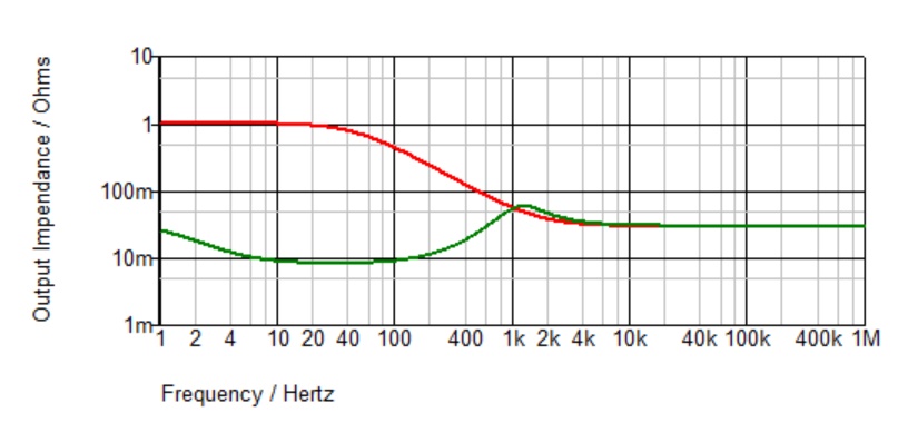

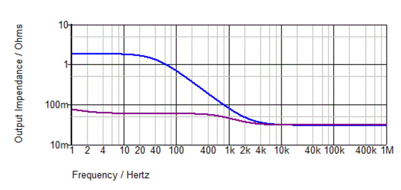

    для 5вольт промоделировал lt317 по ранее выложенному здесь шаблону
Название:	5v lm317.gif
Название:	lm317 phase.gif
Название:	lm317 impedance.gif
    может кому-нибудь будет полезно. прошу не путать Mега с mили

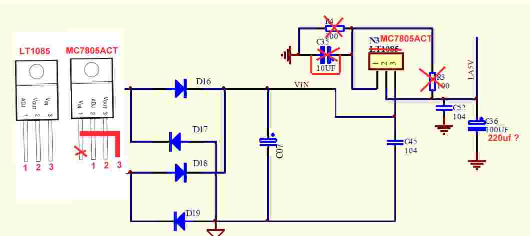

    Никто еще не переделывал дуал Х2b по заветам Ильи(ча)? Резисторы на выход стабилизаторов, обвязку? Недавно собрал кит, сейчас прогреваю на работе. Порода чувствуется, но на верхах пока поцыкивает. Пока только опер на лт1028 менял. В принципе цыканье тоже было на 1794 цапе, после прогрева ушло.
    Для Лт1085 и лм7805 резистор тоже актуален?

    Ещё как актуален, проверено! но 1ом много + напряжение просаживается до 4,85. Посмотрите пост #189
  16. #195
    13.05.2011
    161
    Furious_Dima,
    то есть на все стабы аналогично резистор со 2 ноги перед конденсатором? а какой тогда номинал резистора?

    730user, при наличии после стаба емкости в несколько тысяч микрофарад я бы не советовал резюк меньше 0.5 Ом, возможна генерация.

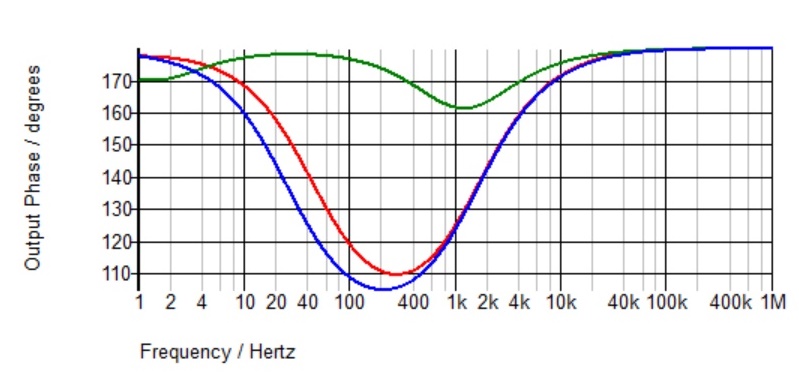

    Цитата Сообщение от 730user Посмотреть сообщение
    Furious_Dima,
    посмотрите пост #189 внимательно. там все номиналы указаны. увеличены кондёры C1 c 10мкф до 470, C3 с 470 до 3300 - без этого ни как. резистор после стаба 50милиОм.
    ---------- Сообщение добавлено 18:12 ---------- Предыдущее сообщение было 18:02 ----------
    синий 1.8Ом красный 1Ом зелёный 0,05ОмНажмите на изображение для увеличения.
    ---------- Сообщение добавлено 18:14 ---------- Предыдущее сообщение было 18:12 ----------
    Цитата Сообщение от ilya-volchek Посмотреть сообщение
    До резака 5.35В
    какие номиналы задающие напряжение стоят ? кстати даташит говорит о максимально приемлемых 5.25

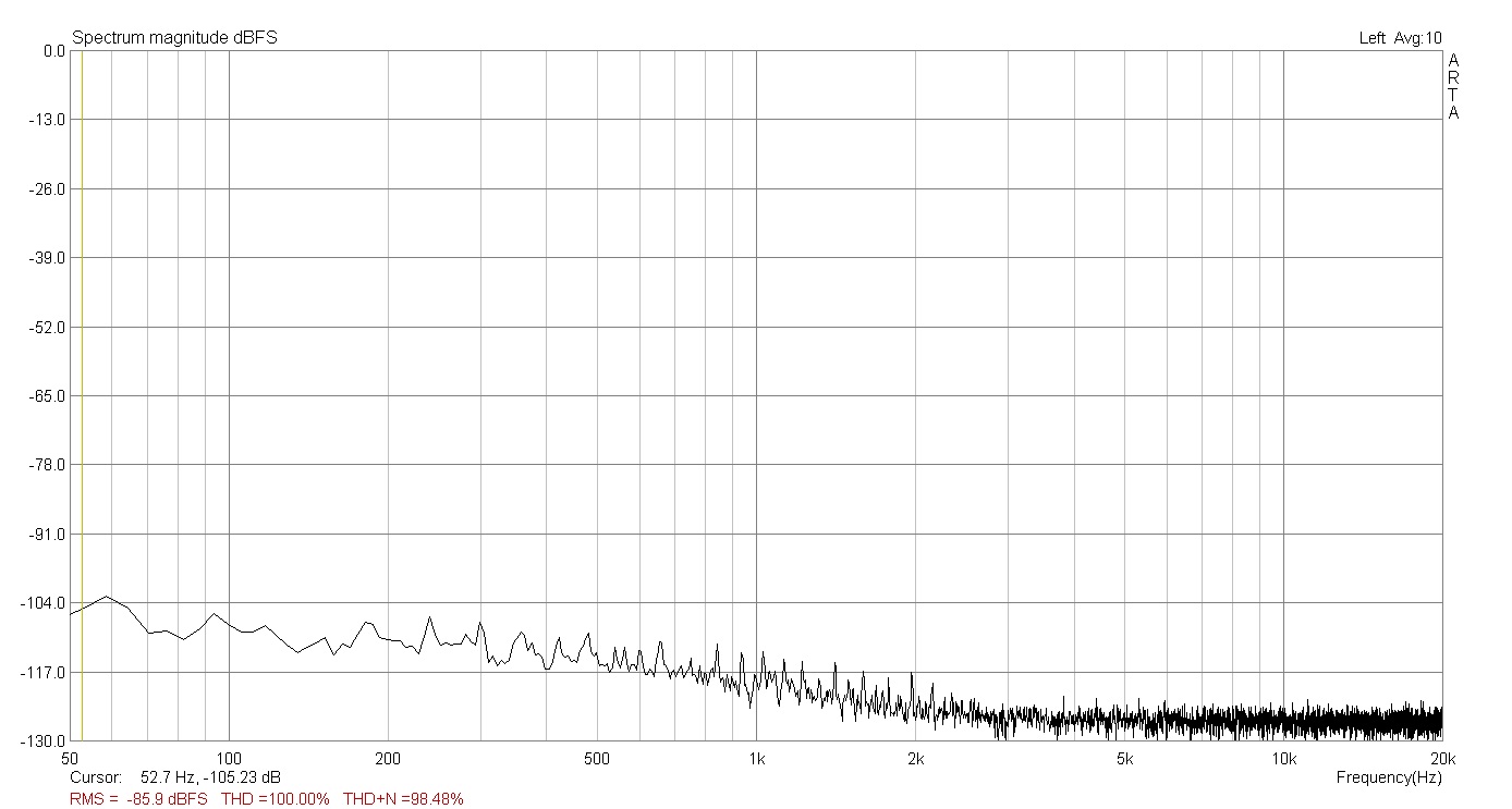

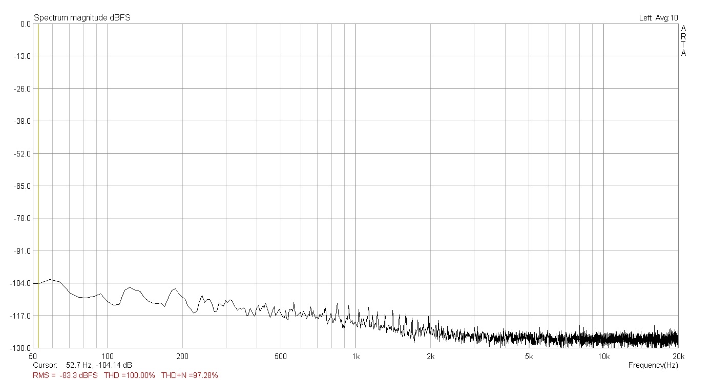

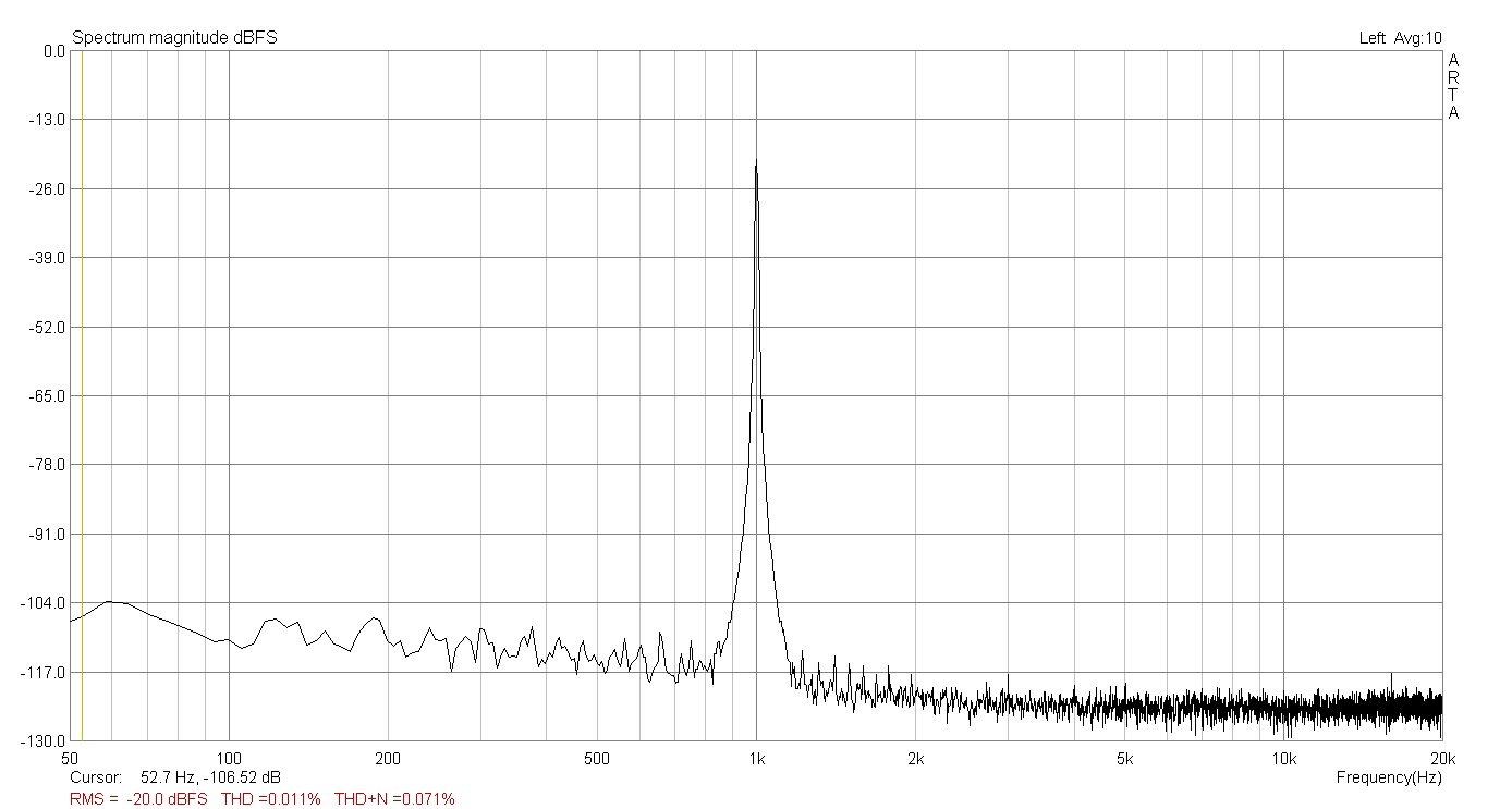

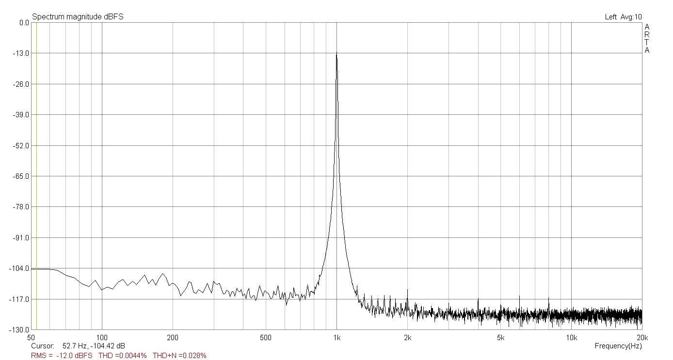

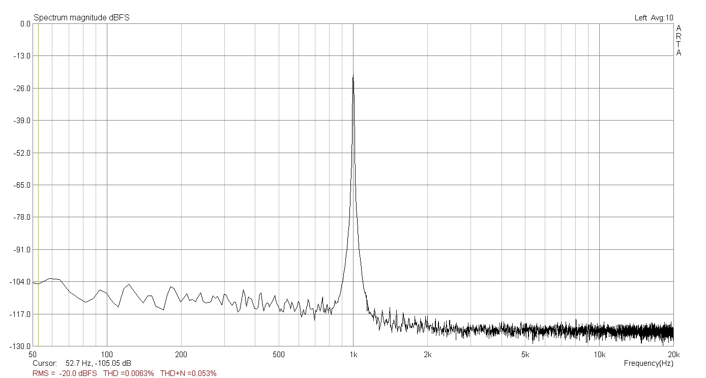

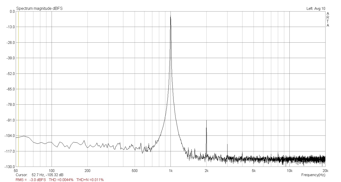

    Подолью немного масла в огонь!
    На выходных немного поэкспериментировал...
    Есть интересные результаты:
    1. Подкинул на аналоговое питание ЦАП (вместо вторички через выпрямитель и стабилизатор) Li-Ion батарею. Разница слышна сразу. Вывод – либо мусорит сеть, либо мостик, либо и то и другое. Выкидываю резисторы и емкости по вторичкам (см. пост #172), ставлю снабберы, врезаю резаки 33Ом между мостами и сглаживающими емкостями в аналоговом питании ЦАП +5В и выхлопа +-15В.Теперь разницы с аккумуляторным питанием практически не слышу. Первое впечатление – не хватает верхних частот. Позднее понимаю, что они перестали быть навязчивыми. Звук стал еще прозрачнее. Сцена вроде не изменилась, она и до этого была неприлично глубокой .
    Быстрые диоды все же обязательно поставлю, чтобы полностью закрыть вопрос питания.
    Интереснее всего то, что после модификации первичного питания, пробовал стаб без резистора и даже без конденсатора, оставался лишь 10мкФ и керамика 1мкФ возле AK4399. Разницы не уловил… Видимо ранее деградация звука была не по причине возбуда LM317, а из-за проникающих ВЧ помех из выпрямителя. А 1.8Ом + 3300мкФ на выходе стаба работал как ФНЧ.
    2. Попробовал избавиться от стабилизаторов в выхлопе. Хотел проверить мнение некоторых людей о необязательности использования стабильного питания в усилителях с ОООС. Подал +-16.5В напрямую с емкостей выпрямителя. Результат печальный – сцена теряет глубину. В остальное даже не вслушивался, лично для меня хорошая сцена– это главное в звуке.Позже попробовал в питании выхлопа LM317 / LM337. По сравнению с родным дискретным стабом хуже точно не стало.
    Выводы:
    - обязательно ставить быстрые диоды и развязываться от выпрямителя;
    - использование стабилизаторов в питании выхлопа очень желательно;
    Последний раз редактировалось ilya-volchek; 22.09.2014 в 20:53.
  21. #200
    14.01.2009
    35
    2,297
    ilya-volchek, красный - с резистором 1ом. зелёный - без Нажмите на изображение для увеличения.
