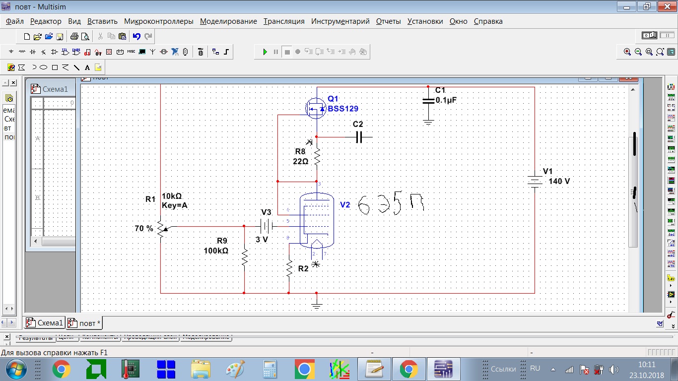

    у этого УНа ток 15ма и не очень мощный мосфет с входной емкостью 25пик,а у преда Зена ток намного больше так что думаю по шумам этот пред получше будет
    и опять таки 1в RMS это же не микрофон
    Единственное что я бы посоветовал это разделить входной резистор на два по 2,5к и между ними на землю поставить кондер 200..300пик,это будет фнч от вч помех и динамических искажений

    uriy61, у Вас питание уна 70в так что можно попробовать сделать выпрямитель с удвоением напряжения и вместо нижнего полевика поставить 6Э5п в триодном включении ,на аноде выставить 110в.ток 40ма
    ---------- Сообщение добавлено 10:17 ---------- Предыдущее сообщение было 09:57 ----------
    ОК.
    Дед Пентод, а можно ли заменить BSS129 на BSP129 без ухудшения параметров преда, знаю, что это разные полевики, а то в наличии BSP129 и BS170 (из ЧиД оба, 129 оригинал, а 170 - хз).
  8. #1887
    12.01.2017
    2,939
    По умолчанию Re: High-End для начинающих - Zen V9 ?
    конечно можно и нужно,просто у меня не было модели bsp129,так делают(bss129 -bsp129) почти все при моделировании
    разница у них в корпусе а как следствие в мощности,BSP129 мощнее, имеет меньшую емкость и большую крутизну а зачит лучше

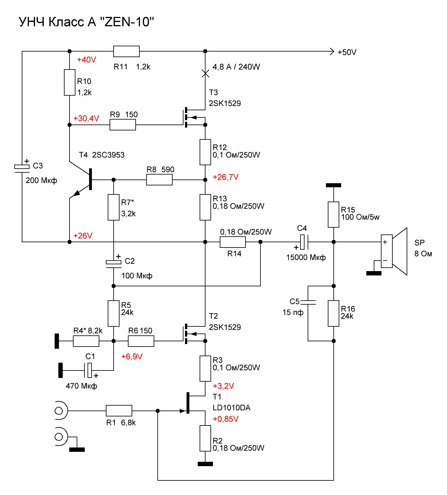

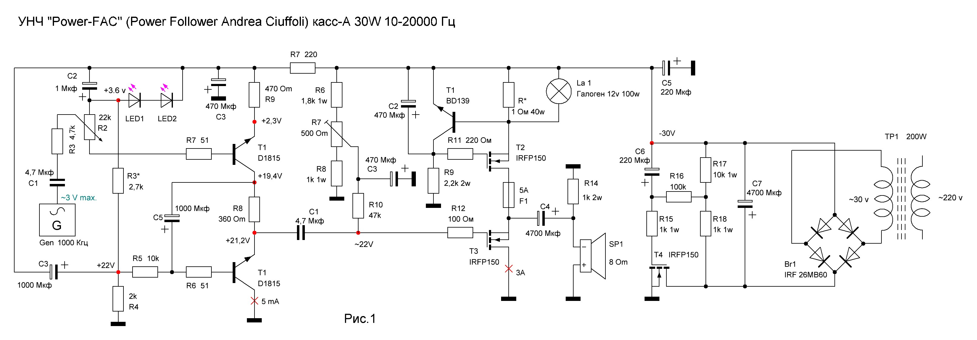

    Вот стало интересно а чем вам совсем короткий тракт Чуффоли не нравится? Что еще надо искать в классе А кроме того что уже есть...Нажмите на изображение для увеличения.

    Вот провел кропотливый труд и прорисовал схему для земных простых людей... Может теперь наступит для кого нить прозрение что это такое и большее количество людей, поймают Дзен ))) 240 Ватт на канал в тепло... Надо как минимум два силовых транса по 400 Ватт. В общем скоро зима, вот вам камин меломана на пол киловатта... Нажмите на изображение для увеличения.
Название:	ZEN Усилитель А.JPG
    Куча обратных связей и ВДУВ по Катоду! )))

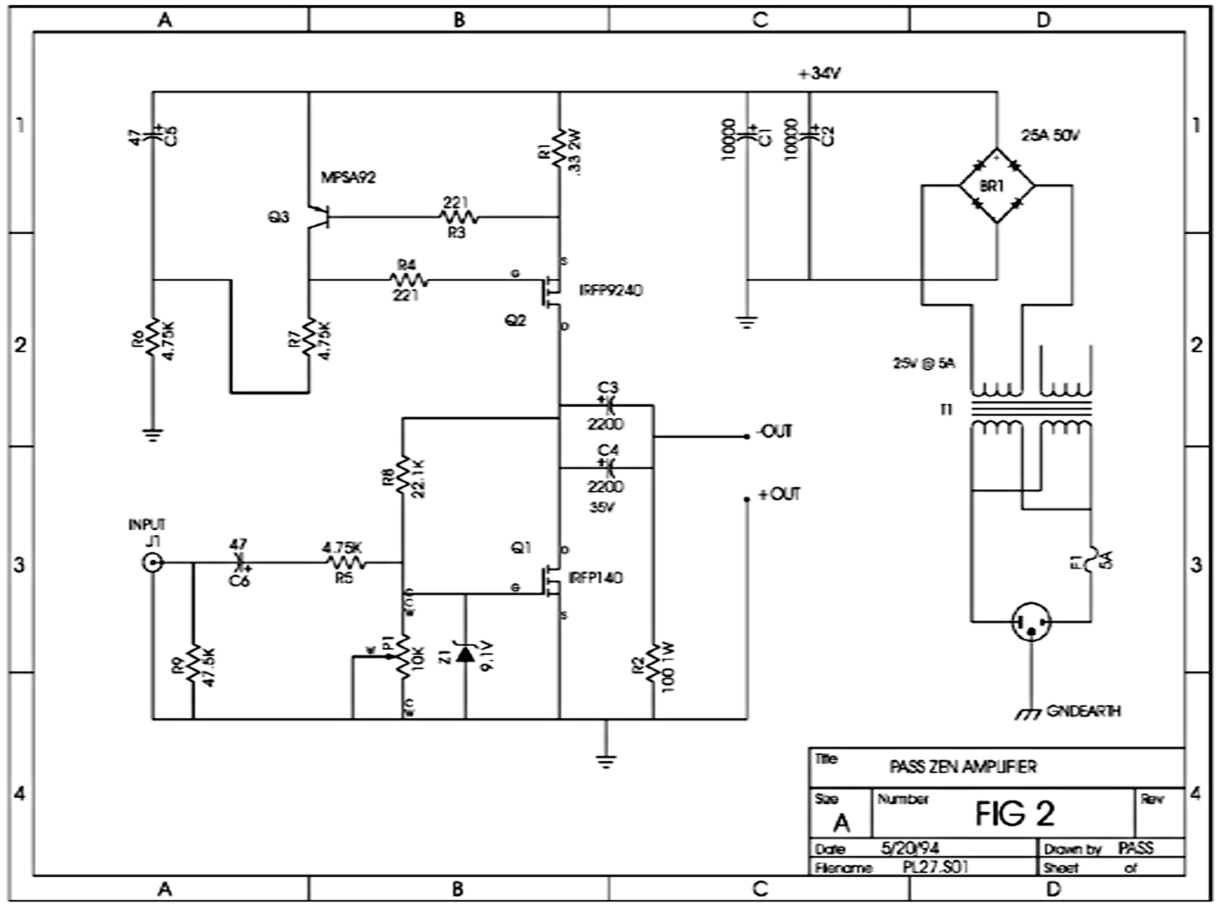

    Есть два наиболее важных принципа для дизайна аудио усилителя. Первый - это простота. Вторая-это линейность.
    Эйнштейн сказал: "Все должно быть сделано настолько простым, насколько это возможно, но не проще."Простота является общим элементом лучших и самых тонких конструкций. Он предпочтителен по чисто эстетическим соображениям, но также и потому, что меньше элементов окрашивают звук меньше, и теряют меньше информации. Многие аудиофилы, включая меня, готовы пожертвовать другими областями производительности, чтобы достичь близости со звуком, доступным через простую схему.
    P.S.: История ZEN интересная он и был назван потому что прост а то что дальше с ним сделали уходит за рамки ДЗЕН.
    Авторские Права 1994 Нельсон Пасс
    Первоисточник изначальная схема 1994 год USA
    Усилитель ZEN проектировался как Класс А для наушников...

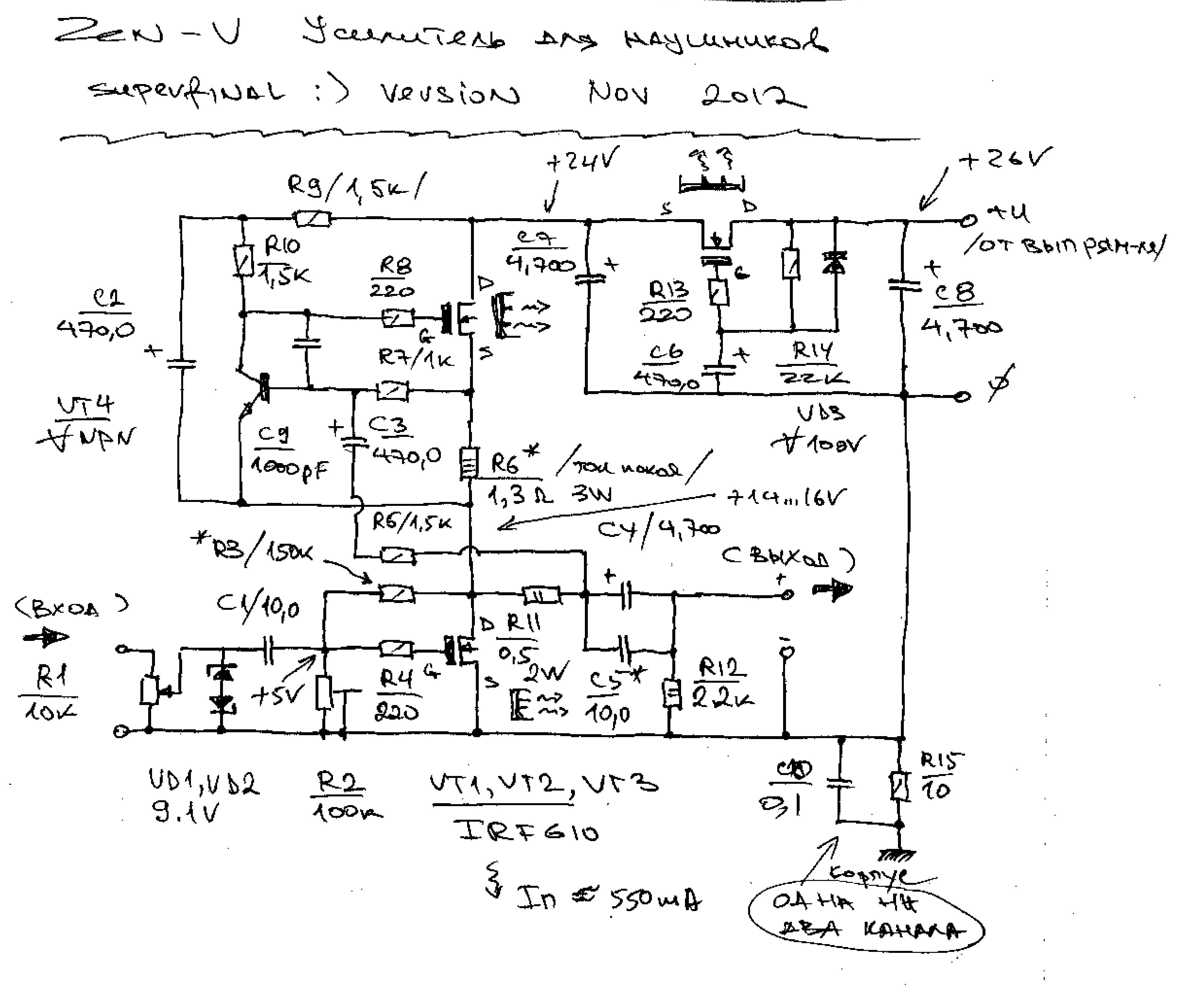

    Вот рукопись автора, последняя версия ZEN-v11 от 2012 года

    Резюме: Если вы из соц. класса гопников и быдло-мужиков, то зачем вам класс А в 60-100 Ватт? Вы просто не понимаете этот класс и зачем он нужен... Делайте усилки класса D и радуйтесь своему Тынц - Тынц... Класс А слушают только любители Аудио-Ветоши и мощностью 3-15 ватт... Так что дружите с головой повышайте свой культурно-духовный уровень )) Да прибудет с вами Дзен!

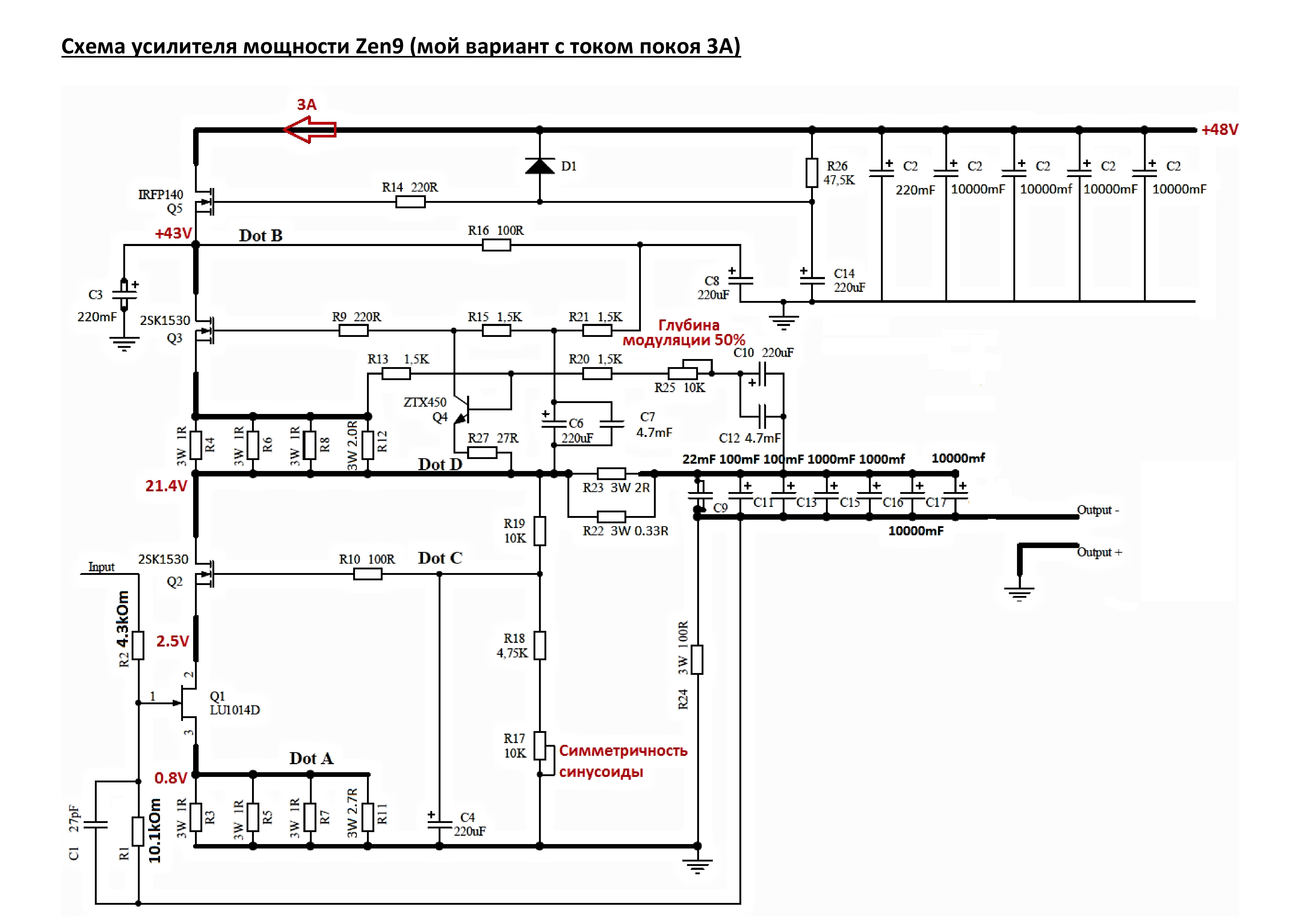

    Чуффоли - высокое выходное сопротивление, выходной конденсатор обратной связью не охвачен (конденсатор нужен оч.хороший и все равно будет его слышно), басов от этого усилителя вы не услышите - только для широкополосной акустики и годен.
    Zen9 c 2,5-3А током покоя 3-х полосную акустику вполне раскачивает. Играет чисто и прозрачно. Электропотребление меньше, чем у Чуффоли. Zen9 c 3А током покоя (+48В) и выходной мощностью 2х21Вт потреблял на оба канала 288Вт и питался от 500Вт тора, что позволило поселить оба канала с предом в 1-м корпусе стандартных размеров (430х200х370мм).

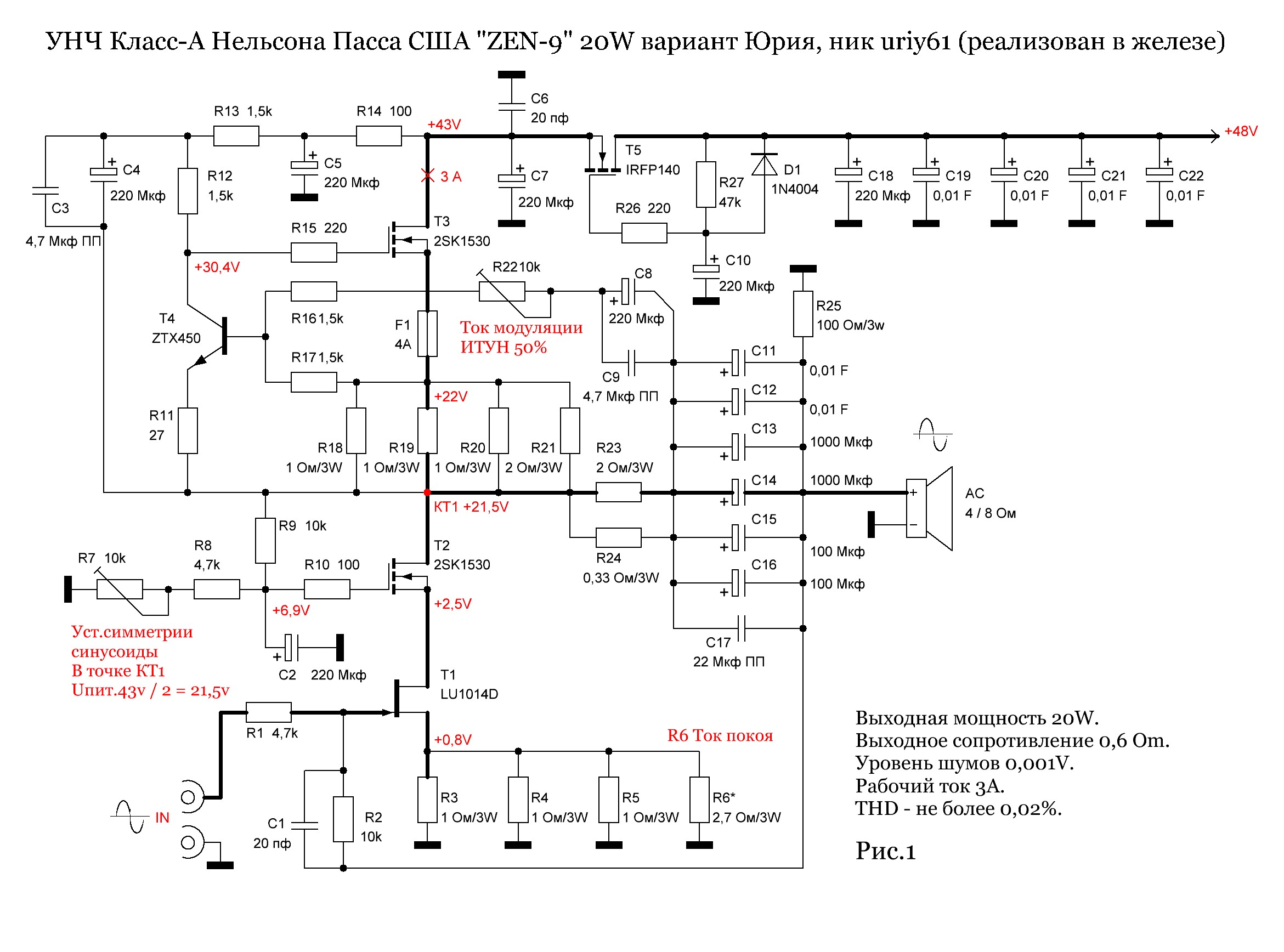

    Частый гость Аватар для divizka
    24.03.2015
    172

    Оставь только пдфку, аннотацию к ней сотри - я ничего нового не придумал. Режимы LD1014(1010) очень сильно разнятся от экземпляра к экземпляру и устаканиваются только после прогрева до стабильного уровня температур конкретного конструктива.

    Ценится опыт, а новенькое часто - забытое старенькое... Изучаю описание... Вот хочется спросить а предохранитель в истоке Q3 не хотелось вставить? И как понять подстройку модуляции? Модуляция чего? И еще LU1014D не имеет дыры как его крепить к радиатору... Ну, ваш вариант и размышления... По вашей схеме вижу, что вы применили двойной фильтр по питанию транзистора Q4, в чем заключался ваш поиск или какая проблема сподвигла применить еще онин фильтр...
ID:	354850   Нажмите на изображение для увеличения.
Название:	УНЧ Класс-А ZEN-9 20W.JPG
    Ошибки в номиналах на "твоей" схеме: нет пикофарадных емкостей - есть полипропилен 4,7мкФ. Саму "твою" схему со схемой в приложении поста 1895 я не сверял.
    Источник тока ИТ отслеживает ток в нагрузку снятием разницы потенциалов на составном резисторе R22,23. При увеличении тока в нагрузку - ИТ уменьшает свое сопротивление. При уменьшении тока в нагрузку - ИТ увеличивает свое сопротивление. Т.Е. происходит модуляция тока сигналом.
    Если бы вместо ИТ на Q3, Q4 стоял бы ИТ в виде резистора, то ток через усилитель мог бы увеличиваться при полном открытии Q2 не более, чем почти в 2 раза от величины тока покоя. А так как источник тока отслеживает ток в нагрузку и уменьшает свое сопротивление при увеличении тока, то увеличение тока происходит более, чем в 2 раза.
  21. #1900
    24.03.2015
    172
    Ошибки по пропеленам в схеме поправил... Схема срисована с вашего файла, добавил только предохранитель...
