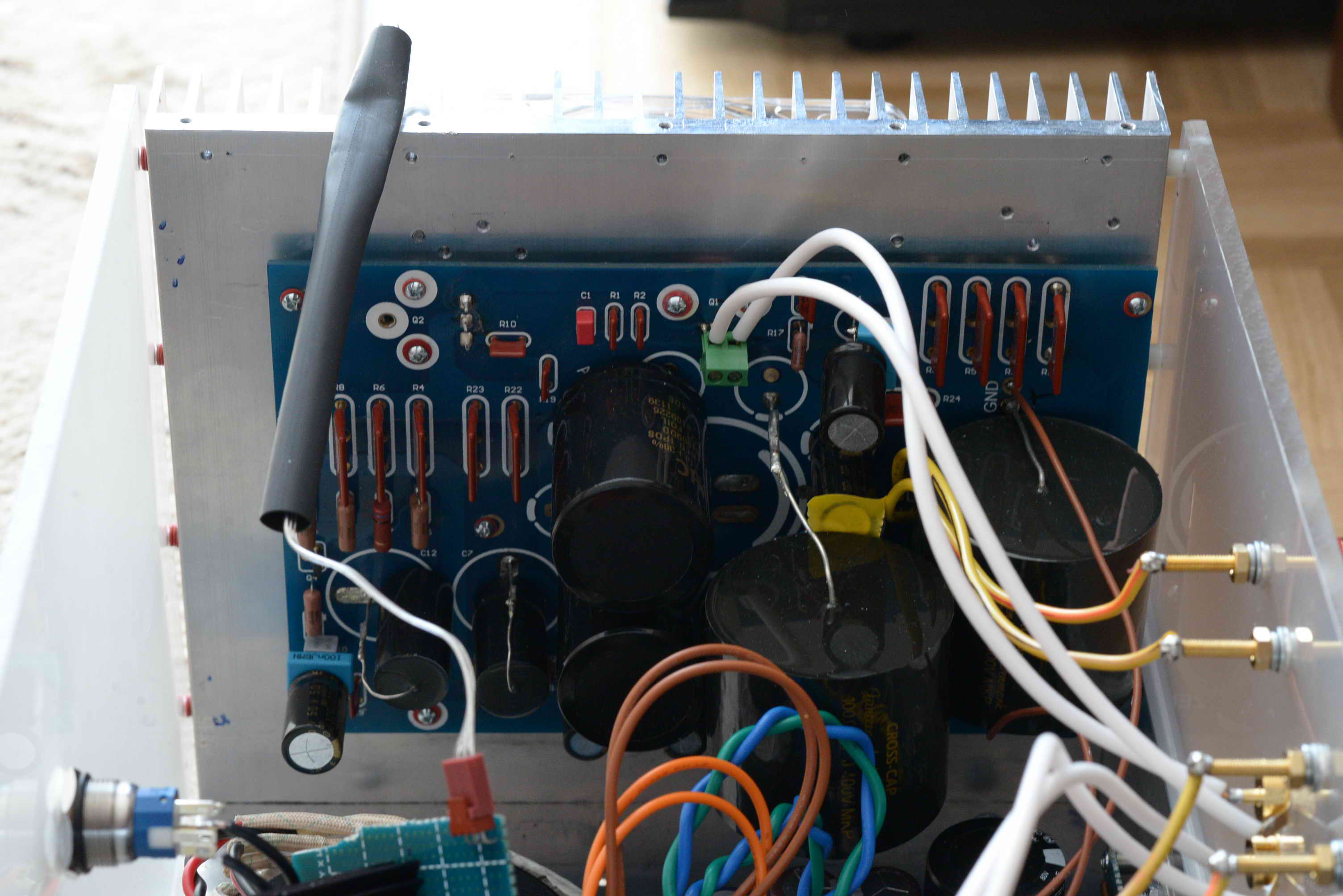

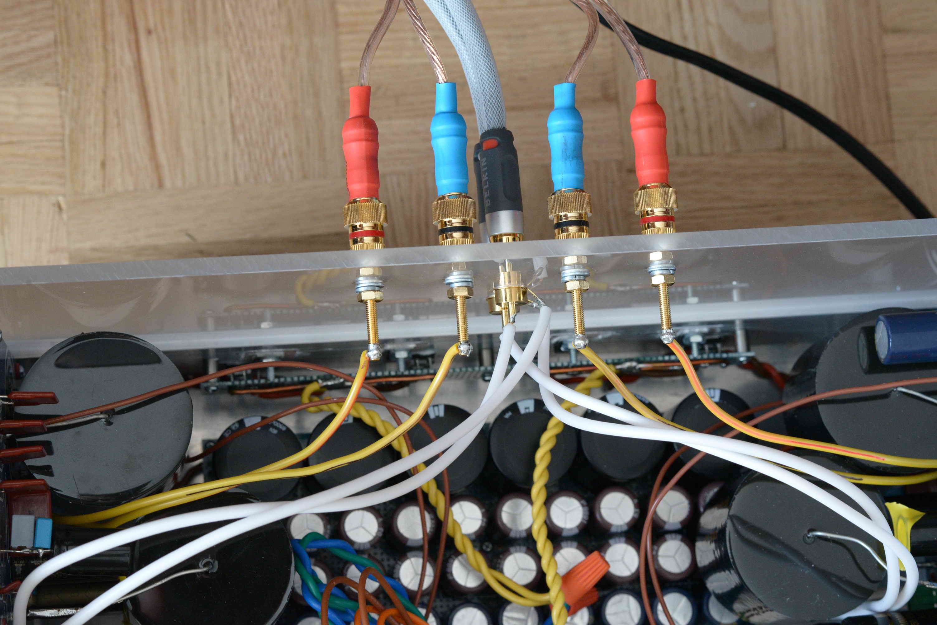

    По умолчанию Re: High-End для начинающих - Zen V9 ?
    все
    закончил полную реконструкцию моего Zen V9
    поменял почти все основные узлы
    в итоге - бас просто снимаю шляпу
    ни один усилитель из моих даже близко не стоял
    высокие красивы но не супер
    средние нормальные -- странно думал что середина должна быть сильнее выделенна - все же карефайн на выходе
    стал больше греться - думаю сейчас лучше работае термопаста от залман и идет быстреее отвод тепла
    да и питание улучшено - после диодного моста 40000 левый канал и 40000 в правом
    на выходе по две банки 10000мф слит фоил BHC+ 2 банки 470мф карефайн
    идет прогрев новой практически конструкции думаю середина должна улучшиться
    4 дня полет нормальный
    высокие уже на отлично
    середина тоже подошла к оценке хороше с плюсом
    прогрев ооочень положительно сказывается
    это однозначно самый мой любимый из всех усилителей!! приятный натуральнейший звук

  11. #1670
    18.03.2011
    Канада , г. Монреаль
    313
    друг планирует собрать этот поверамп новой версии
    я доделал ваш зен и очень доволен- не думаю что этот поверамп его переиграет -хотя в жизни все может быть
    по высоким может но в с прогревом конденсаторов высокие все лушче и лучше
    могу только с уверенностью сказать что по басам он ZEN V9 моей переделки он точно не переиграет
    ну не бывает лучше баса это точно! я такого баса нигде не слышал ни у сухова ни никитина ни ВП2006 ни в зуевском и у многих винтажных
    бас просто аховый
    спасибо вам за ваш кит ZEN V9
    а илуминати классные колонки - заканчиваю их лакировку и сегодня должны новые кросоверы прийти
    если хотите можете выложить мои фото здесь на общее обозреие
    провода в усилителе я еще поменяю хотя и так звучит супер
    Выкладываю по просьбе автора laert
    Последний раз редактировалось LexaryStyle; 31.01.2014 в 10:39.
