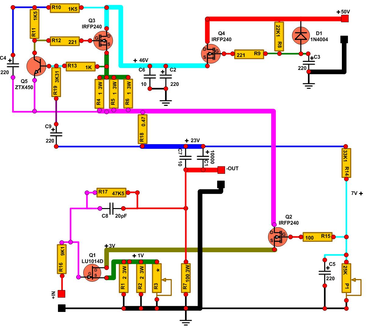

    Вложение 115155Изготовление Zen V9 является довольно популярной темой на буржуйском форуме www.diyaudio.com, наверное сотни если не тысячи самодельщиков его изготовили, все хвалят что звучит хорошо. Некоторые задавали вопрос, можно ли сделать апгрейд на большую выходную мощность. Автор схемы Нельсон Пасс отвечал, что не видит в этом проблем, полевик LU1014 легко выдержит ток в 5-6 ампер при напряжении на нем около 3 вольт. Однако ни одного отчета о таком апгрейде у буржуев не приводится. Поэтому возник интерес обсудить этот момент на форуме.
    Привожу схему действующих моноблоков, 50-60 Вт на канал, ток покоя 4,8А
    В самом последнем варианте, по результатам прослушиваний, я пришел к таким изменениям, которые положительны для звучания:
    R16=3k4, R17=6k8, R18, R19, C9 убрать, вместо R18 поставить перемычку (закоротить), вместо указанных С2, С6 достаточно одного полипропиленового 6,8мкФ
    Также прилагаю оригинальную схему серийного FirstWatt F3

    По умолчанию Re: High-End для начинающих - Zen V9 ?
    Перерисовал оригинальную схему Zen V9, топология близка к размещению на печатке

    Чето энтот V9 ну совсем не впечатляет и не соблазняет... Какие-то подстроечники, какая-то коррекция 20 пФ чего-то... И вообще.
    Не все так просто в "датском" государстве. Наверное около сотни западных самодельщиков сказали что 9-й звучит лучше, то же утверждают на форуме датагора.
    Смысл какой одним не верить, а другим вводить в заблуждение?
    Подстроечники конечно никто в схеме не оставит, после устаканивания режимов впаиваются постоянные резики.
    С коррекцией тоже можно посмотреть по осцу с подключенной нагрузкой, возможно коррекцию можно снизить до уровня Зен-4..

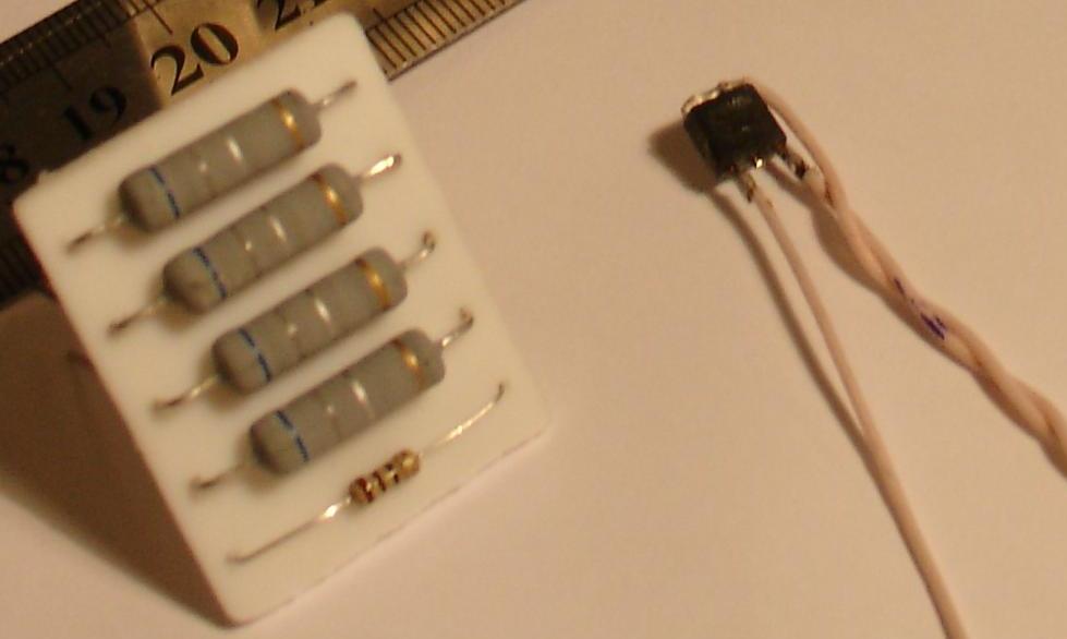

    Я начал движения по сборке умощненного Zen V9, с током покоя 4,8 А.
    Нашел транзисторы LD1010DA, подобрал номиналы наборных резисторов R1, R2, R3 под ток Id=4,8А, напряжение Usd=3В. Получилась сборка резисторов как на прилагаемом фото.
