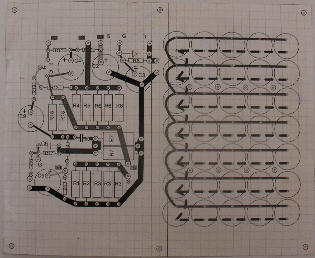

    Были вопросы в личку про печатку моноблоков из поста #810. К сожалению, из-за аварии компьютера графический файл не сохранился, выкладываю фото распечатки на бумагу. В правой части - это сборка выходного конденсатора из мелких электролитов. Отсутствующие на печатке компоненты монтировались навесным монтажом, для крупных полипропиленовых конденсаторов готовились крепежные площадки на стойках.
    При выборе диодов Шоттки блока питания, нужно учитывать, что большие номинальные токи диодов по даташиту обычно обеспечивают меньшие потери напряжения на диодах, но ведут к увеличению паразитной емкости. Нужен компромисс. Я использовал диоды на 40А.

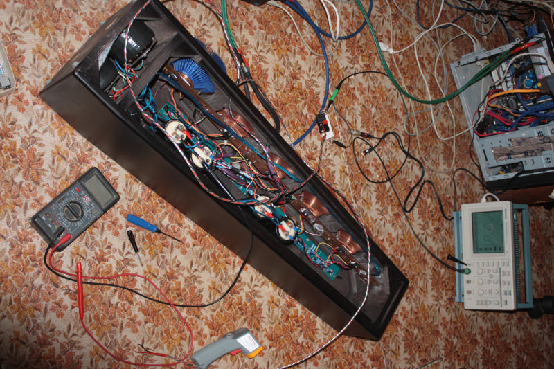

    Ура! Я окончательно запустил и настроил свой Зенчик, спасибо Андрею Максимову за поддержку
    От себя хочу сказать что если номиналы в вашей схеме ТОЧНО соответствуют оригиналу, должно заработать сразу. Единственое, необходимо подстроить Р1 на половину напряжения в контрольной точке по схеме (21в), Р2 установить в середину.
    Пока настраивал, сжег штук 10 240 транзисторов... Теперь есть база куда напаивать LD1010)
    Всем удачи! Мы в прогрев и тонкое оттачивание.

    LexaryStyle, поздравляю.
    Это из-за чего? Я через 10 дней тоже собираюсь настраивать. Хотелось бы знать причину. Припаивать LD1010 надо как на фото?
    Пока настраивать буду с фиговыми конденсаторами, но если будет отлично играть, то может куплю нормальных типа ничикон. Хотя вроде в зене детальки не очень сильно должны влиять или я очень сильно ошибаюсь?

    Самый горячий Транзистор Q3 более 70С на корпусе не поднимается. Ток до 1.8А
    Подскажите какой максимальной амплитуды допустим входной сигнал? У меня звукавуха 4в выдает и не раскачивает его с колонками Сонидо 175.

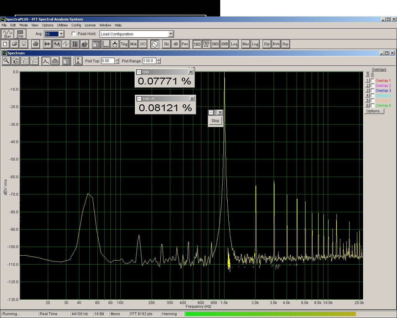

    Мерил встроенной звуковухой HD с THD 0.005.
    На обоих каналах еле слышимый фон 50Гц который пока не победил...Нажмите на изображение для увеличения.

    Усилитель раскачивался на 20%, более не дала встроенная звуковуха.
  15. #874
    13.08.2006
    Омск
    6,497
    По умолчанию Re: High-End для начинающих - Zen V9 ?
    Какое напряжение было на выходе?
  16. #875
    13.11.2007
    Получается, около 2 вольт или 0,5вт, 0,14% многовато, Р2 -крутил?
    Надо мерить, хотя-бы на 4вт. и с нагрузкой.
    Андрей Константинович
  17. #876
    Частый гость Аватар для LexaryStyle
    25.07.2006
    452
    по предэдущим замерам = пик ту пик 2.8в
    Сечас мерил 5.8в на входе 27в на выходе... THD 0.27
    Продолжаю настраивать Р1 и Р2...
    Ку усилителя получился 4.65 ?
    Получается если питание каскада 39в то максимальная амплитуда на входе(за -15% на безопасность) 7в...! Вот я матиматик)
    Последний раз редактировалось LexaryStyle; 07.09.2010 в 13:21.

    сегодня дам окончательные цифры по стенду "5.8в = 27в"
  20. #879
    25.07.2006
    452
    Замеры проводили на карте Creative 0404USB THD 0.0005%.
    Канал Up находится дальше канала Down относительно трансформаторов питания.
    Условия измерений:
    Up_ch
    Uin - 6.5V (Pk-Pk)
    Uout - 24.5V (Pk-Pk)
    THD - 0.05%
    Down_ch
    Uin - 6.5V (Pk-Pk)
    Uout - 23.5V (Pk-Pk)
    THD - 0.08%
    bonus(минимальный замеренный THD в канале Up)
    Uin - 1.92V (Pk-Pk)
    Uout - 7.2V (Pk-Pk)
    THD - 0.02%
