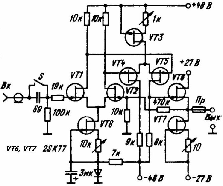

    На данный момент ситауация выглядит так, что самодельщики СНГ имеют в распоряжении несколько Zen V4, и по видимому только один Zen V9.
    Правильно организованных сравнительных прослушиваний практически не было.
    Конечно, собрать стоит исходя из отчетов зарубежных самодельщиков. Работу уже начал, надеюсь через несколько месяцев будет результат.
    Вместе с тем, в названии темы стоит знак вопроса, т.е. действительно ли Zen V9 это та основа, с которой можно приблизиться к High-End-у? Если есть альтернативные схемы и мнения, просьба выкладывать с обоснованием того, чем другая схема предположительно лучше чем Zen V9.

    Например, в качестве альтернативы можно подумать над приложенной схемой, выходной каскад на СИТ-транзисторах, в пути сигнала отсутствуют конденсаторы.
    В качестве выходных можно применить КП926А, возможно придется их включать в параллель.
    Из тех кто хвастался в интернете так и есть.
    Скорее всего не было.
    Это основа позволяющая приблизиться к звуку Нельсона Пасса. Звук скорее всего будет не динамичным с небольшим транзисторным окрасом. Хорошо слушаться скорее всего будет попса, не тяжелый рок, джаз и блюз. Жесткий клубняк и металл точно не поедут. Классика 50x50 (в зависимости от композиции).
    Но ни смотря на это, я все равно попробую собрать Zen 4. С прицелом на чувствительные СЧ-ВЧ.
