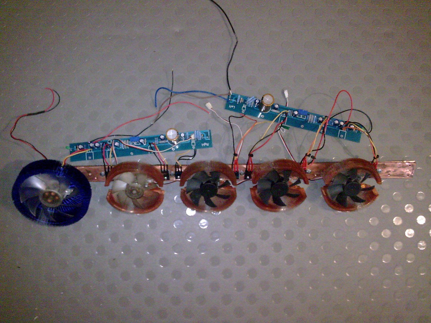

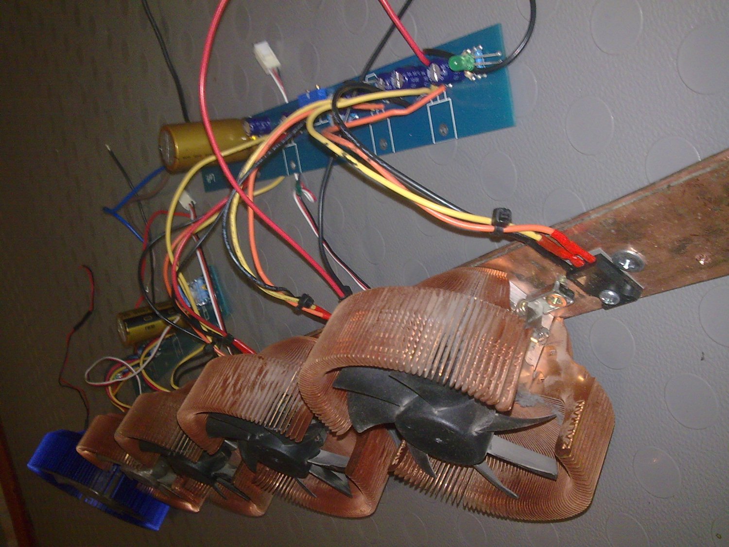

    Частый гость Аватар для LexaryStyle
    25.07.2006
    452
    По умолчанию Re: High-End для начинающих - Zen V9 ?
    Я установил на медную пластину 40 х 4 х 87. 5 медных радиаторов общей площадью 9000-10000см2 + вентиляторы. Думаю хватит.
    Вопрос: чем можно заменить теплопроводные прокладки на транзисторах?
    п.с.по весу уже килограмм 5...

  10. #669
    Аватар для PMCF
    26.03.2009
    1,606
    Провода идущие к истоку и стоку нужно хорошенько скрутить, а которые идут к затвору нужна качественная медная или серебрянная моножила диаметром 0,7...0,8мм
    Для нашего случая лучше всего керамика, но можно и слюду 0,1мм.
    В крайнем случае "Номакон"
    Зачем вообще провода, ПП специально сделана, чтобы обойтись без проводов!
    Плату можно прикрепить с обратной стороны от веттиляторов.
    Андрей Константинович

    ...Зачем вообще провода, ПП специально сделана, чтобы обойтись без проводов!
    Плату можно прикрепить с обратной стороны от вентиляторов.
    Конструктивно так действительно намного лучше будет, да и по охлаждению также...
