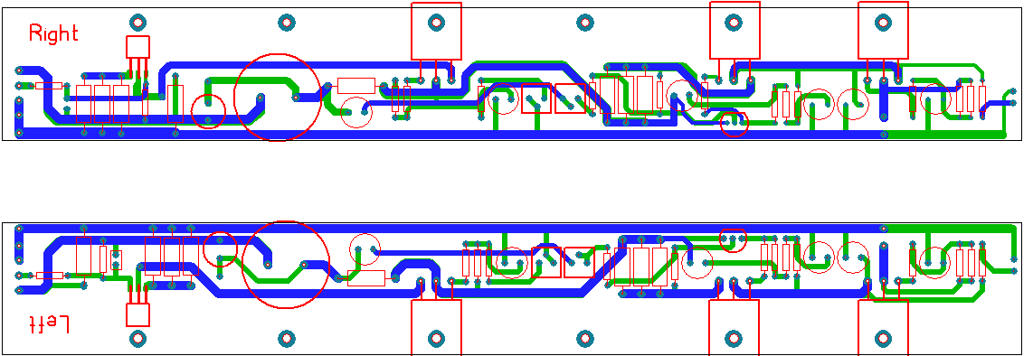

    Печатные платки заделал, как в оригинале, чуть изменил.

  13. #412
    Аватар для PMCF
    26.03.2009
    1,606
    По умолчанию Re: High-End для начинающих - Zen V9 ?
    Как думаете обеспечить прижим LD1014 к радиатору?
    Пока только по картинке, нет в натуре, дюралевой пластиной.
    У вас есть другой вариант?
    Андрей Константинович
  15. #414
    Аватар для PMCF
    26.03.2009
    1,606
    В качестве изолятора удобно использовать керамическую прокладку из окиси бериллия, использую б/у-шные размера ТО-3. Она заодно выполняет роль распределителя тепла от маленького корпуса LD1014, и в таком варианте можно гнать через этот транзистор до 7А при напряжении сток-исток 3В. Проверял такой режим работы при измерениях транзистора, держит нормально.

    13.11.2007
    МО Салтыковка
    77
    12,195
    У меня есть керамика для ТО220, наверно пойдёт. А вот чем прижать ещё не знаю.
