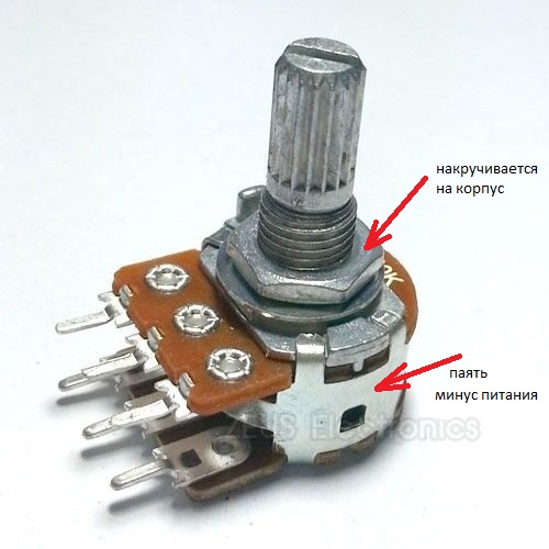

    Подскажите,корпус где заземлять,на минус питания?

    коста,
    желательно возле регулятора громкости.

    Цитата Сообщение от caligula73 Посмотреть сообщение
    коста,
    Чаще всего, но иногда приходится искать методом тыка по минимуму шумов.
    Так экран регулятора тоже заземлять нужно,а уже на него цепляется корпус,так?
    Вряд ли заземление экрана что-то даст. Особенно учитывая, что сигнал со входа усилителя сначала идет по плате через весь усилитель до РГ, и уже потом ко входному конденсатору. И на всем этом длинном пути может ловить импульсные наводки. Ну и из-за неизолированной гайки крепления , которая сядет на корпус, будет вторая точка соединения. А должна быть только одна.
    Формально в этих усилителях земля разбита на 3 группы: земля по питанию, аналоговая земля и "цифровая". Объединение этих земель должно быть по принципу "звезды" в одной точке. Вобщем обычная практика большинства усилителей. То есть по аналоговой земле не должны проходить импульсы зарядки электролитов питания (они должны заряжаться через свою землю) и т.д. и т.п. А выравнивание потенциалов этих "земель" =) должно происходить в одной общей точке - центре "звезды".
    Корпус же, при соединении с какой-то из них, будет играть роль экрана. Возможен вариант, что его лучше посадить на общую точку звезды или минус питания. А может сделать экраном аналоговой части на входе. Это более вероятно. Но важно чтобы точка соединения с корпусом была только одна. Конкретно выделенная и с надежным контактом - малым сопротивлением. То есть проследить , чтобы в дополнение к ней не было контакта земляной части входных/выходных разъемов и экрана РГ (если он посажен на землю). А последнее как раз усложняется из-за крепления РГ к корпусу гайкой. Придется изолировать, т.к. землить корпус через эту гайку ненадежно

    коста,
    припаивается провод на две соединёные вместе ножки регулятора(земля-общий). потом этот провод прикручиваете на корпус(шасси). корпус регулятора отдельным проводом заземлять не надо. он и так будет на земле - через корпус(шасси).

    Tarkus2, caligula73, Примногоблагодарен,совсем забыл про общею землю на регуляторе громкости,прихвачу от туда землю.

    Сделал,всё хорошо,при замкнутом входе тишина в колонках на всю громкость. При открытом(не подключенном)входе,на максимальной громкости слышен небольшой фон,наводка. нужно ли на вход ставить RC цепочку?
    коста,
    Обычно так и делается, особенно в чисто аналоговых устройствах. Но не всегда. В полном даташите EB 2022 (эволюшн борд TA 2022) тема заземления шасси рассматривается достаточно подробно. И там говорится, что оптимальный результат будет при заземлении шасси в центр звезды. Я не утверждаю, что твой способ будет хуже ,тем более что он проще, но посчитал, что потыкать и послушать где лучше, тоже не трудно.
