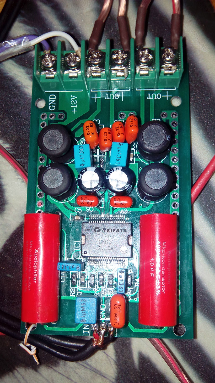

    По делу - Аудиофиллеры не очень. Рекомендую заменить хотя бы на Jantzen Crosscap.

    Да там сильно влияет обвязка и особенно кондер на входе
    Не смешите мои тапочки , кондер на входе там дело десятое. Шунты в питании (и байпас в TPA3116) влияют заметно сильнее, тип дросселей на выходе и выходной фильтр тоже заметны, а вот разница между качественными конденсаторами на входе даже элетролит vs пленка уже совсем не так слышны
