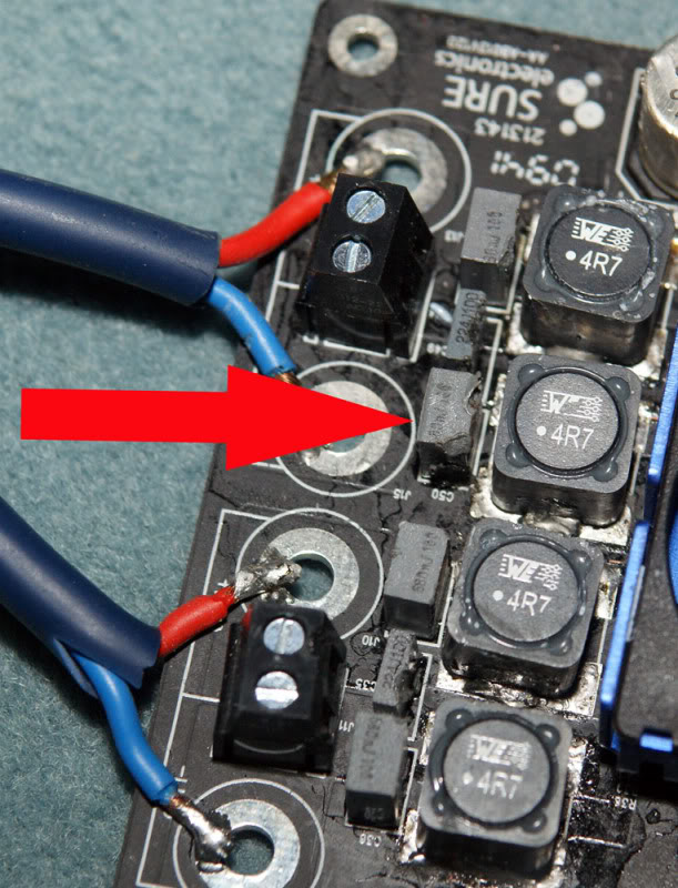

    Особенно если оказывается, что переделки делаются так: Нажмите на изображение для увеличения.
    даже и незнаю что возразить. Если есть такое фото, значит ктото такое сотворил, у меня так не получается . Поэтому (не помню кто сказал - все нужно делать самому) приедет 3116, сяду твикать все железки, чтобы сразу сравнить разницу.
    тоже не получается
    Может они и смогут звучать чуть получше (сильно не уверен что лучше микросхемного аналога в АB) , но для этого придётся разрабатывать свою плату т.к. топология плат TPA3116 продаваемых в интернете оставляет желать лучшего. К примеру, бутстрап (C16-C19) конденсаторы (смд) встают прямо на ноги выхода если их ставить с обратной стороны платы, но практически у всех они стоят поверху и далеко не самым оптимальным образом. А выводной полипропилен 0.22 имеет неприемлимые габариты, можно втулить только лавсан.
    NP0 0.22 стоят немало, но для удешевления можно stack 2х0.1 NP0. Mеста на хороший полипропилен в выходных фильтрах не сильно много. Индукторы на железном колечке проводом потолще тоже желательны, блокировка питания зачастую проблемма если X7R смд конденсатор достаточно легко меняется на NP0 с небольшой переделкой радиатора, то зачастую электролиты стоят или далеко или вообще один на обе половинки сантиметрах в 2-3 от чипа
    Проблемма и со входом, разделительные (C11-C14) конденсаторы как правило керамика Х7R иногда электролит, что лучше т.к. есть поляризующее напряжение и его можно поменять на электролит получше a Х7R китайцы ставят с номиналом по схеме из даташита, что с учетом 3-4 вольт постоянки на нём уменьшает эту ёмкость ещё где-то на половину.
    при 12ти вольтовом питании радиатор можно заметно уменьшить
