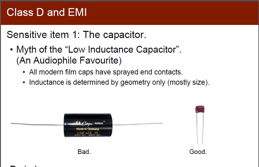

    А как быть с рекомендациями Хипекс?
    А что Вас смущает? Для более эффективного подавления гармоник несущей и минимального излучения в эфир необходимы конденсаторы с хорошей частотной хар-кой и минимальными габаритами. Это не отменяет требования к качеству диэлектрика данного конденсатора.

    А что Вас смущает?
    Фото выше кондёры красненькие чернеются? Или плёночные были бы лучше?
    На фото "аудиофильчатые" конденсаторы стоят по аналоговому входу как разделительные, в выхлопе красная Wima.
    следовать им надо . Например, перенос бутстрапового кондера ближе к микре дает слышимое улучшение. А вот применение одного NP0 кондера на 0.22uF под некоторым вопросом из-за его величины. Бутерброд из X7R/NP0 одного типоразмера показывает чуть лучший результат.
    Кстати советую рассмотреть каким бутербродом на эвалюейшен борде питание зашунтировано
