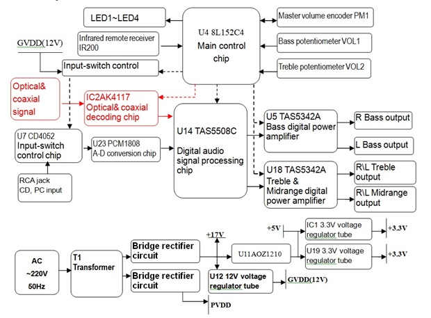

    По умолчанию Re: Кто слышал малыша китайца SMSL SA-S3 TA2021 отзовитесь!
    Цитата Сообщение от _Mis_ Посмотреть сообщение
    Тут фишка в другом - практически полностью цифровой тракт. Аналоговый вход только в цифру загоняют
    Полностью цифровой - это фильтрация и усиление в цифре .
    Я сыну подарил трехполосную акустику с триампингом и цифровым входом.
    S/PDIF, фильтрация по НЧ/СЧ/ВЧ в цифре 24 дб/окт, далее усилки класса Д (TAS5342LA) работают на динамики. Звучит на удивление хорошо.
