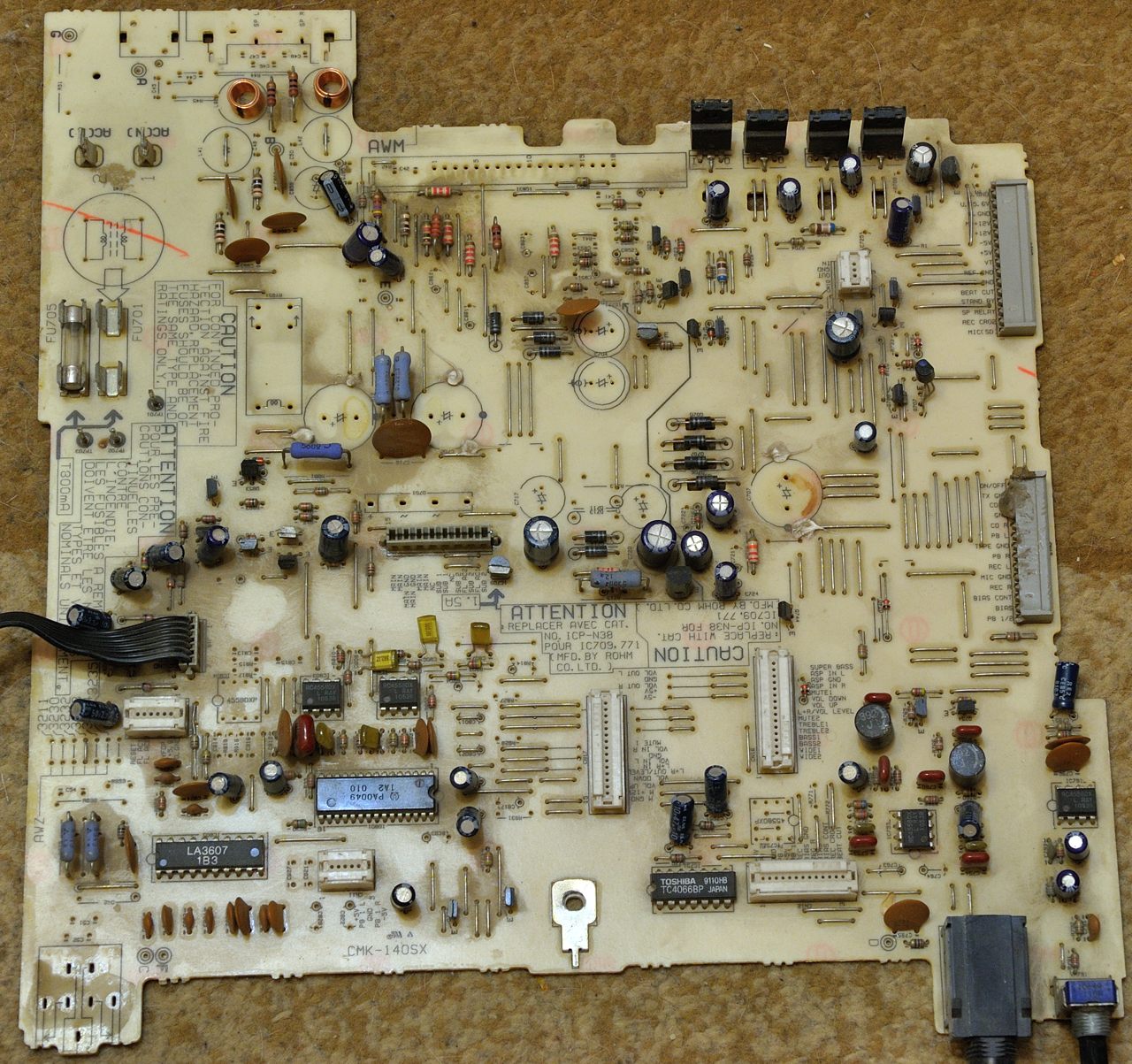

    Подскажите пожалуйста, можно надеяться, что это https://forum.vegalab.ru/showthread....=1#post1421129 оригинал?

    К сожалению не настолько это уже и просто. Часть платы уже распаяна, усилок был собран не на отдельной плате, а на общей, да и неясно, что с самой платой, почему то же центр выключался. Пытался найти сервисмануал на этот центр, но ненашел, только на платной основе вроде как были. Проще собрать на отдельной печатке, думаю делать на плате из статьи Стерео о 18-ти ногах. Регулятор громкости из центра возьму, там ALPS АСХ1053-А стоял, может и несильно крутой, но явно лучше китайских, которые у нас в магазине Да ещё к сожалению потерял листок, на котором выводы транса были расписаны, там первичка на несколько напряжений, но не как обычно, что начало обмотки, а потом дальше отводы по ходу дела, а выводы между собой соединялись.

    В музцентре наверняка была защита по выходу - это большой плюс.
    Цитата Сообщение от Yuretskok Посмотреть сообщение
    центр выключался
    Скорее всего трещина в районе контроллера управления или его питания - на УМ не влияет.
    У первички два крайних вывода - одиночные проволочки на ноги транса припаяны, а сдвоенные как раз
    отводы на разн. напр. - берите крайние, они обычно на 240 вольт. На УМ соотв. самые толстые.

    Габаритная мощн. у транса достаточная, тем более кроме УМ ему кормить никого
    не нужно. Если не сложно, покажите плату (фото)

    На первой плате располагался мощник, блок питания, микрофонный пред, эквалайзер (причем в даташите сказано 7-band graphic equalizer for one channel can be formed easily by externally connecting capacitors and variable resistors which fix fo (resonance frequency). Надо понять одноканальный? ) и кажись шумодавы Долби. СТК, электролиты, релюшка, выходные клеммы и разъём под наушники уже выпаяны. На второй плате тюнер и здоровая микруха отвечающая за кассетные деки. И виден отколотый уголок. В том месте вмят угол металлического кожуха центра. Плата с управляющим процом пошла под распай и уже выкинута, но на ней повреждений невидно было.
  16. #1955
    Частый гость Аватар для VIRU"S
    11.03.2011
    246
    Оказывается, всё не так уж и плохо. Берите малярную кисть (15-20мм.) и с жидким вкуснопахнущим мылом мойте первую
    плату - станет как навая (будет приятно работать). А дальше сверяясь со схемой из даташита красьте маркером дорожки,
    которые относятся к СТК и к БП. По окончании сразу станет видно какую лишнюю часть платы можно отрезать. У Пионера
    довольно компактный УМ получился - с корпусом, думаю, проблем у Вас не возникнет. Да и время сэкономите изрядно...

    Слой пылюки образовался в результате валяния платы на полке)) (город у нас все таки с металлургическим заводом, пыли хватает))))) ) Печатку я уже вчера вытравил, осталось только распаять детали. Правда дорожки подтравливает принтер не густой черный слой тонера накладывает, а серый, хотя расход по максимуму выставили. Питальник буду отдельный собирать, с кондерами по 10,000 мкф, на плате меньше стояли. (Разъём почти в центре платы это от транса, рядом мостик и пара кондеров).
