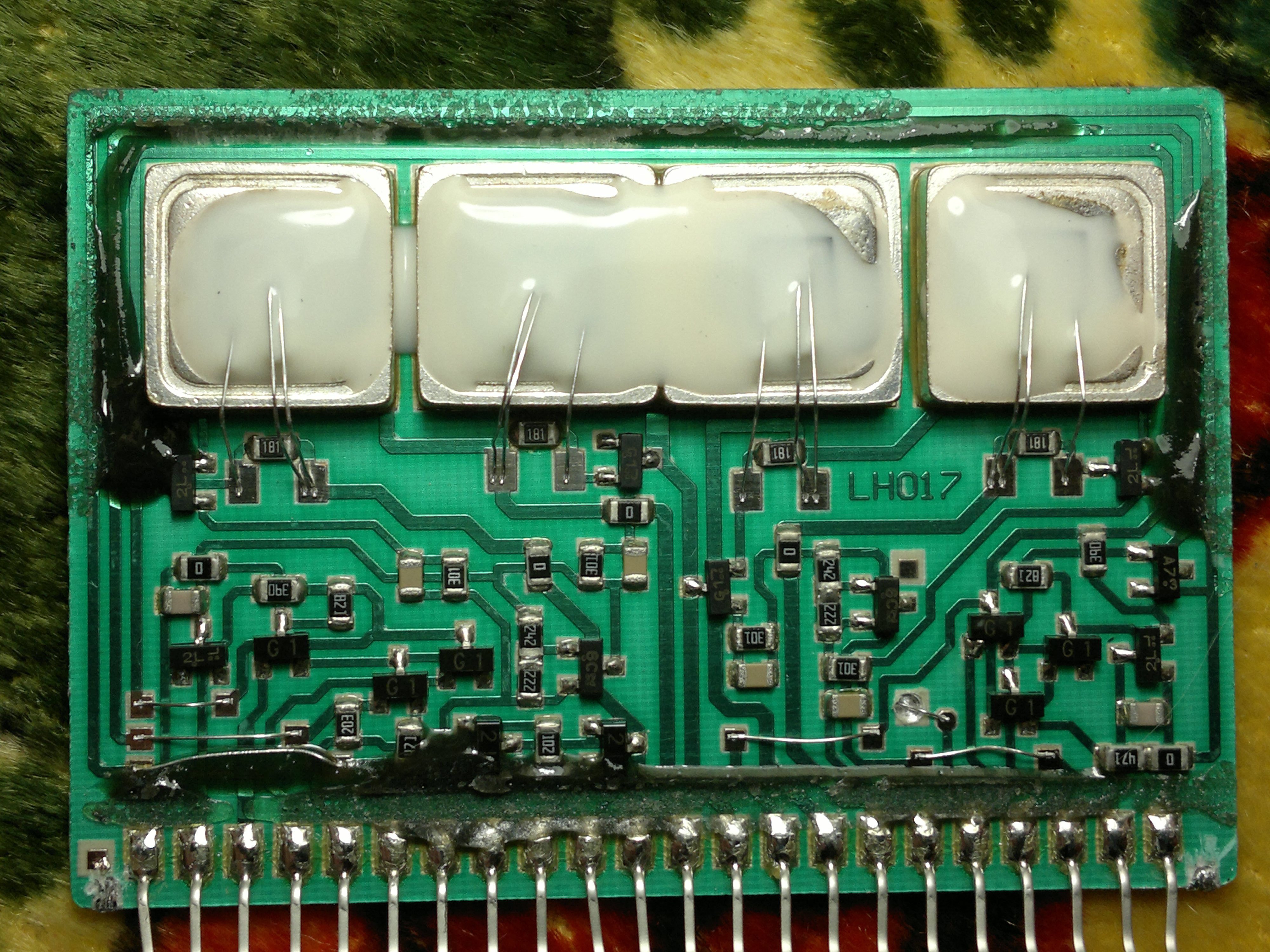

    вот фото новой ИМС STK4241 II, идентичная сгоревшей. думаю, что получится отремонтировать и умощнить выходной каскад в сгоревшей ИМС, не повлияв на звук.

    Цитата Сообщение от dr.Alex Посмотреть сообщение
    люди, выручайте. не могу разобраться. не найду даташит принципиальной схемы самой ИМС. из-за этого не могу понять какие выходные транзисторы применить, и на какие заменить, чтобы приспособить ИМС на нагрузку 4 Ома.

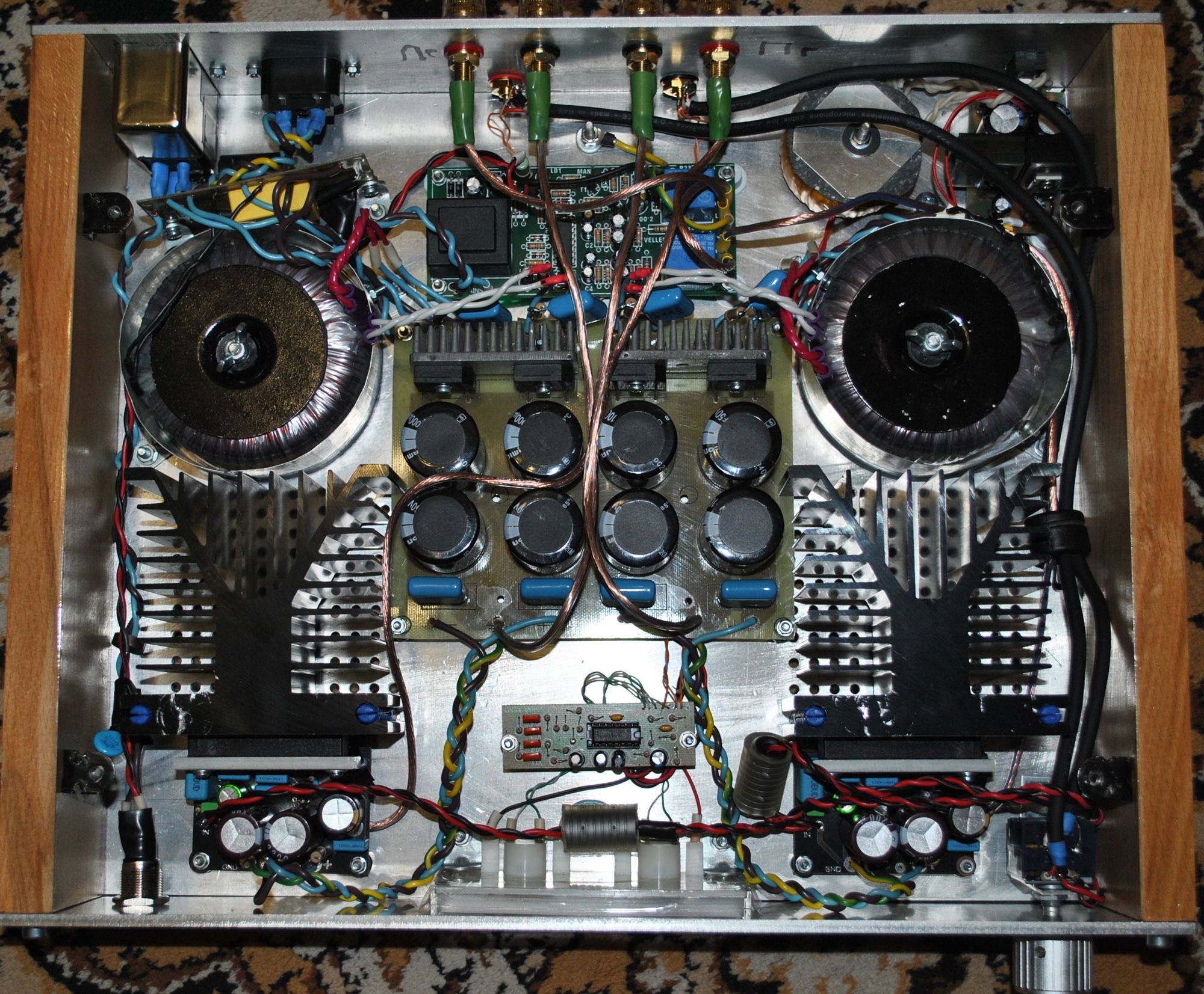

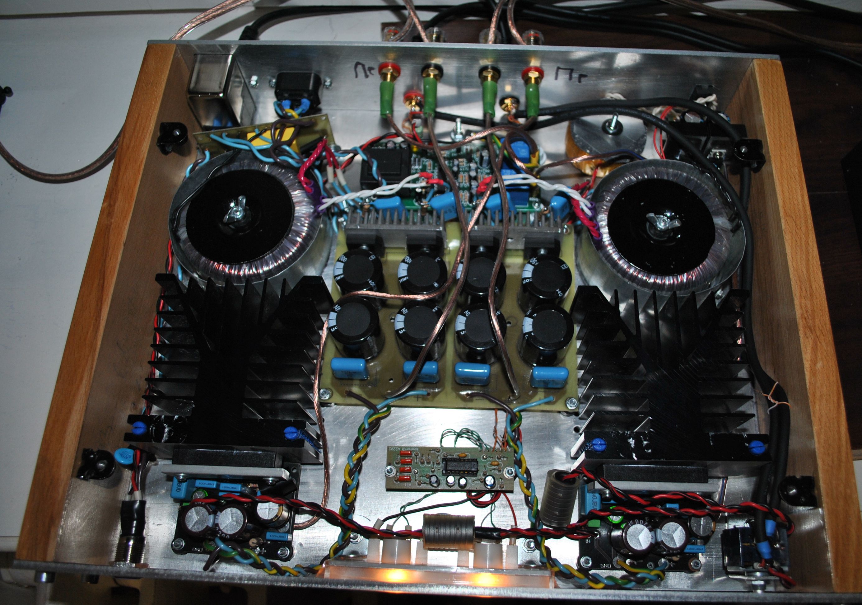

    у меня на стк так получилось:
    Бог создал мир. Остальное сделано в Китае.
  11. #1870
    Частый гость Аватар для Avenger
    01.10.2005
    Казань
    422
    это двойное моно?
    Всё гениальное просто
  12. #1871
    Завсегдатай Аватар для Юрий-Dos
    30.12.2009
    1,349
    Цитата Сообщение от Avenger Посмотреть сообщение
    это двойное моно?
    Да, полное разделение каналов, земли только в источнике соеденены.

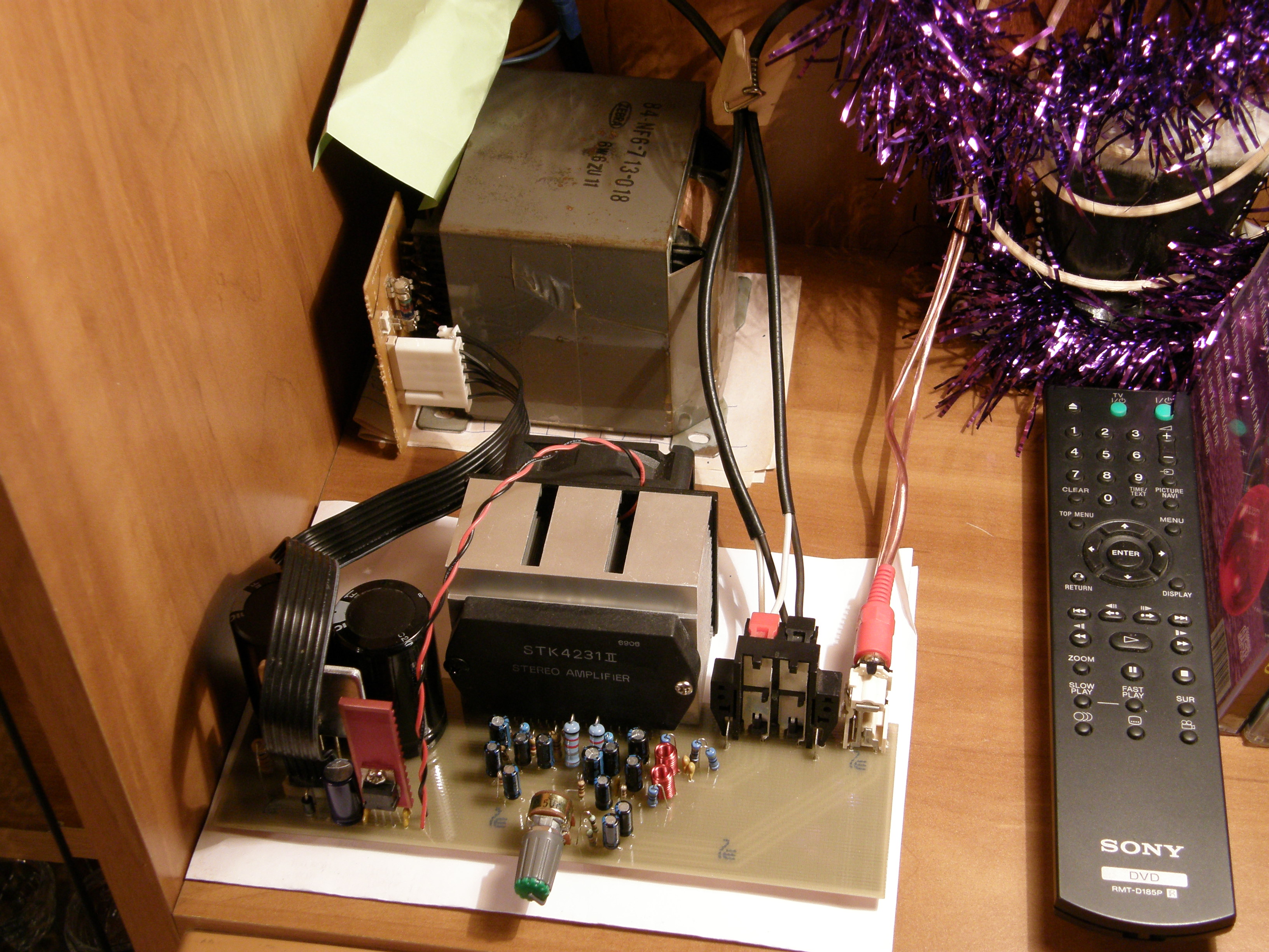

    а у меня вот такНажмите на изображение для увеличения.

    Труболёт, на корпус терпения не хватило?

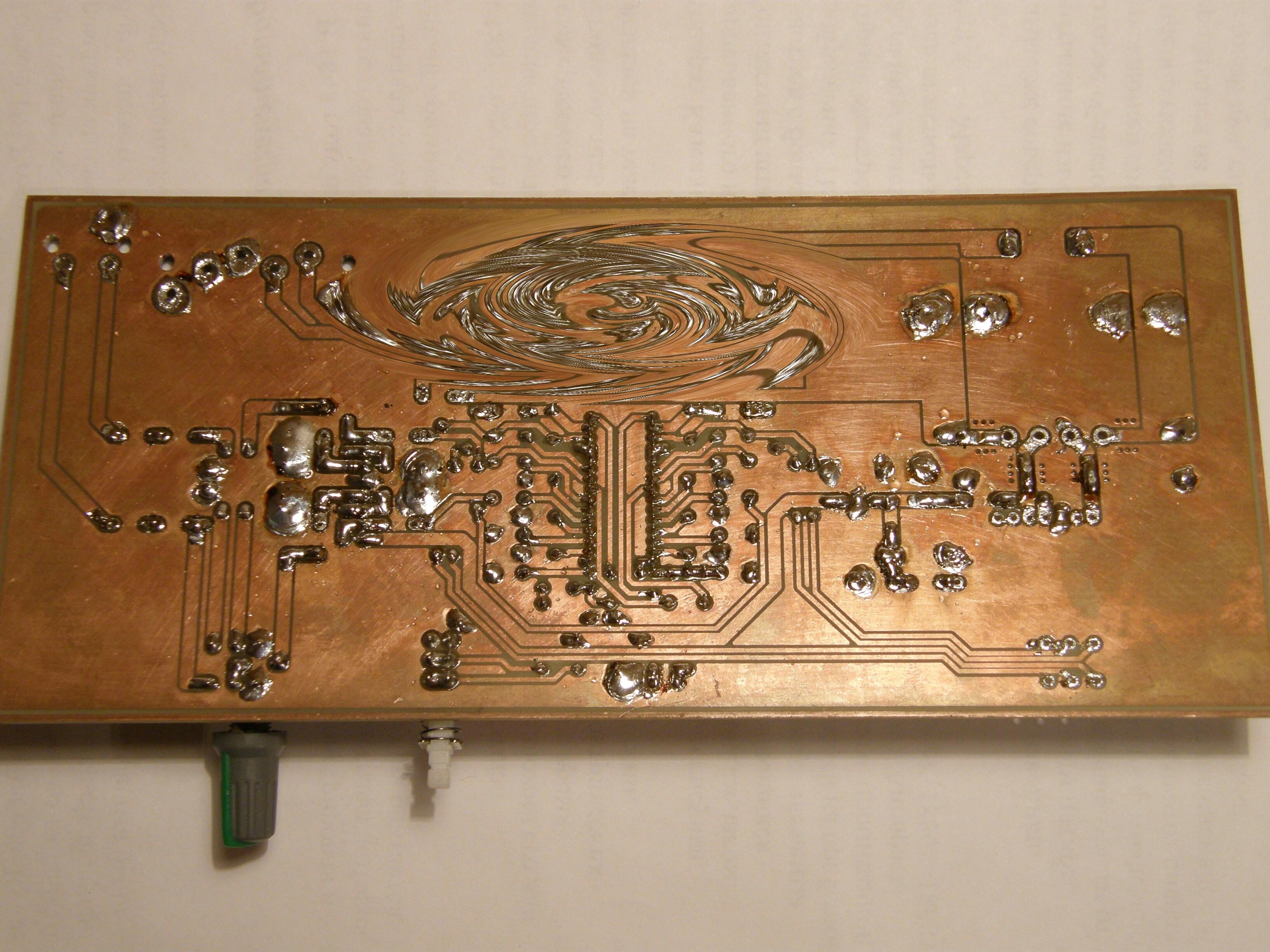

  15. #1874

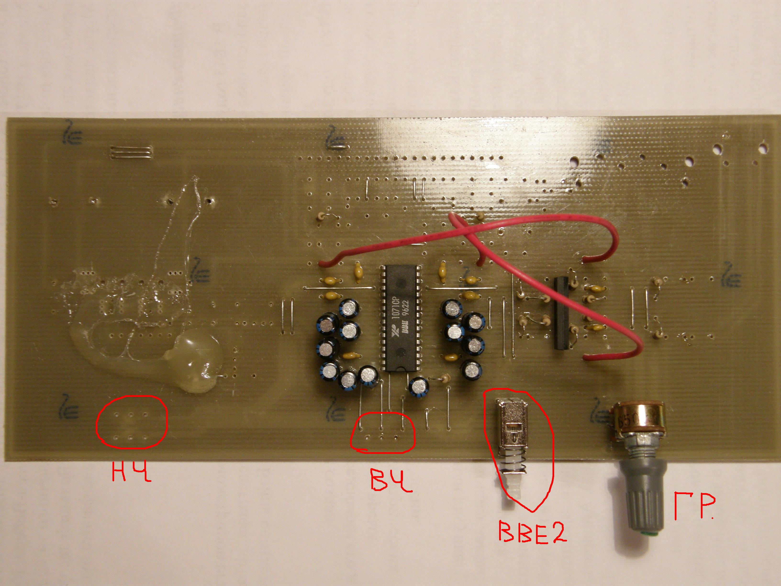

    корпус не планировался изначально, это второй тестовый образец сделан 31.12.2011
    первый был сделан 26.12.2011 вот таким Нажмите на изображение для увеличения.
ID:	144661все микросхемы и разъёмы взяты с родной платы AIWA NSX999MK2 остальная обвязка куплена в магазине. Восьмая нога (MUTE) посажена на землю также как на родной плате. данный образец имел плавную регулировку подъёма низких и высоких частот с включенным BBE, при включении/выключении плюмкал динамиками(из за однополярного питания аудиопроцессора BBE и предусилителя) что решилось введением отдельного тумблера подачи питания на STK. Звучал очень даже неплохо но с вон теми красными перемычками он зазвучал намного лучше, потому и был сделан номер второй.

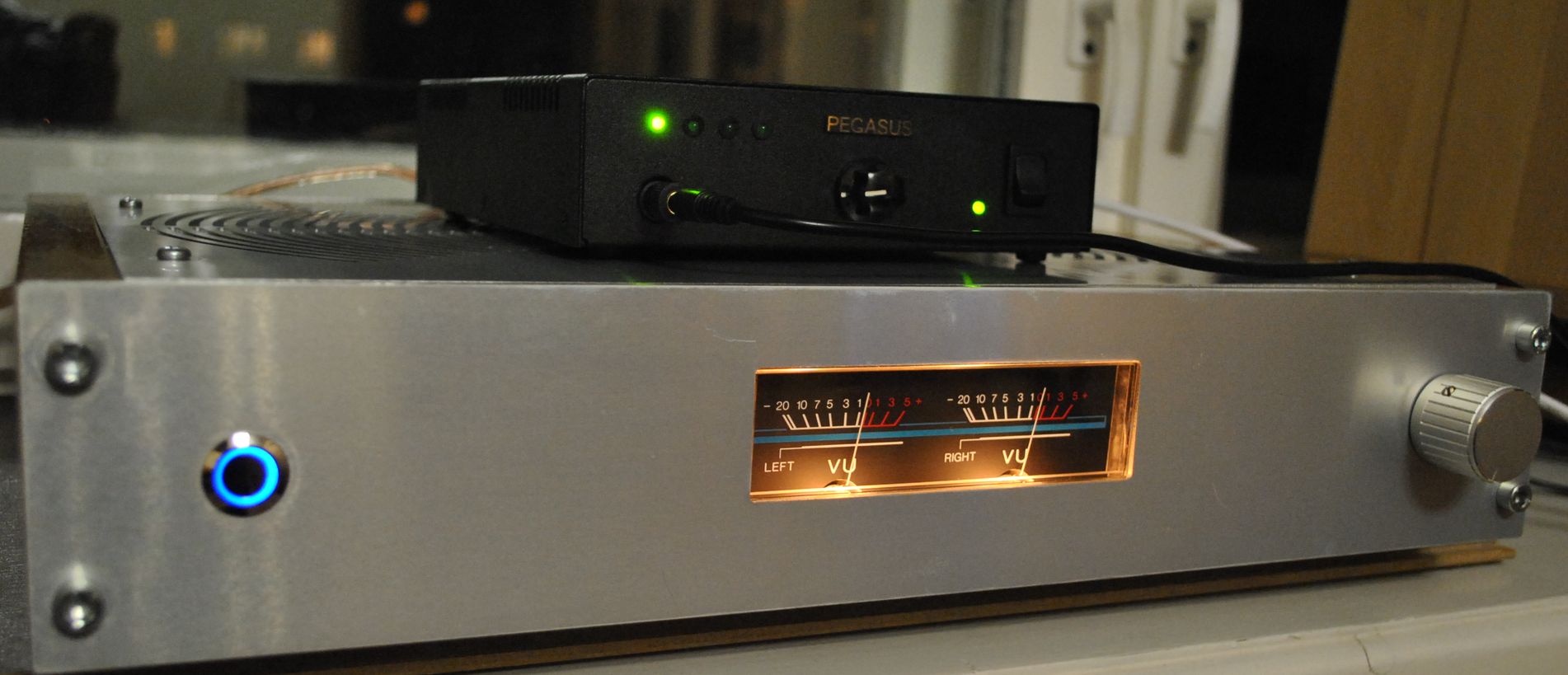

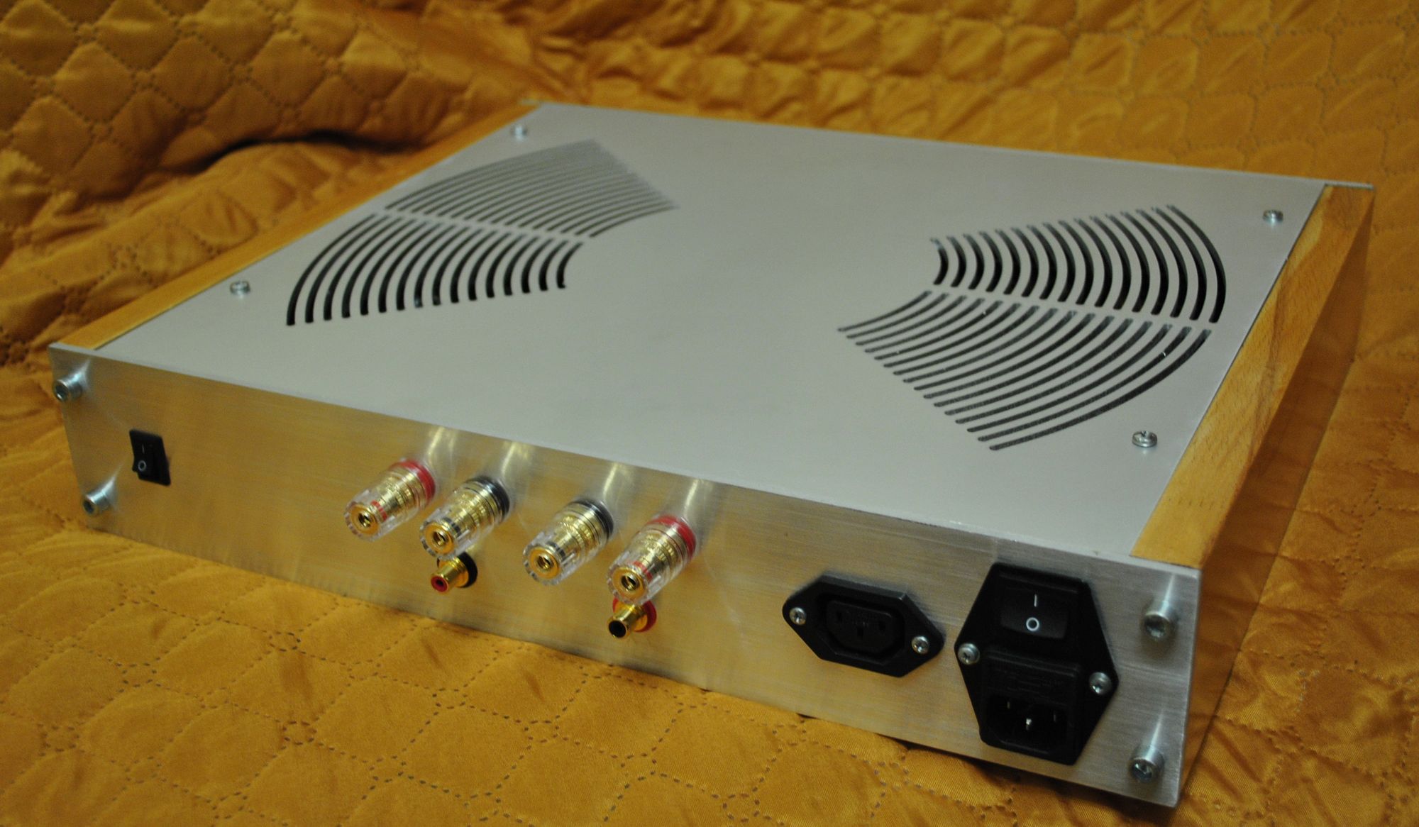

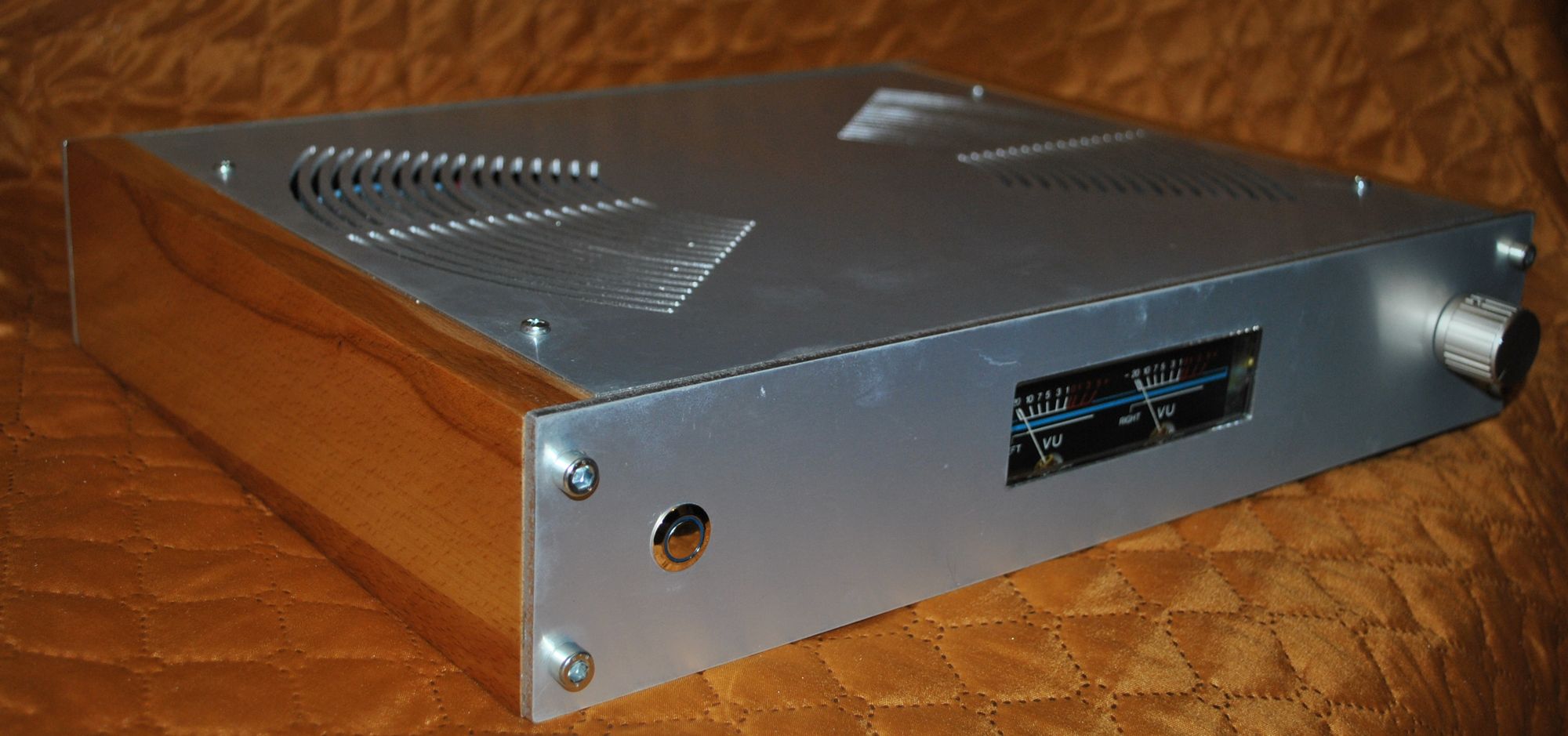

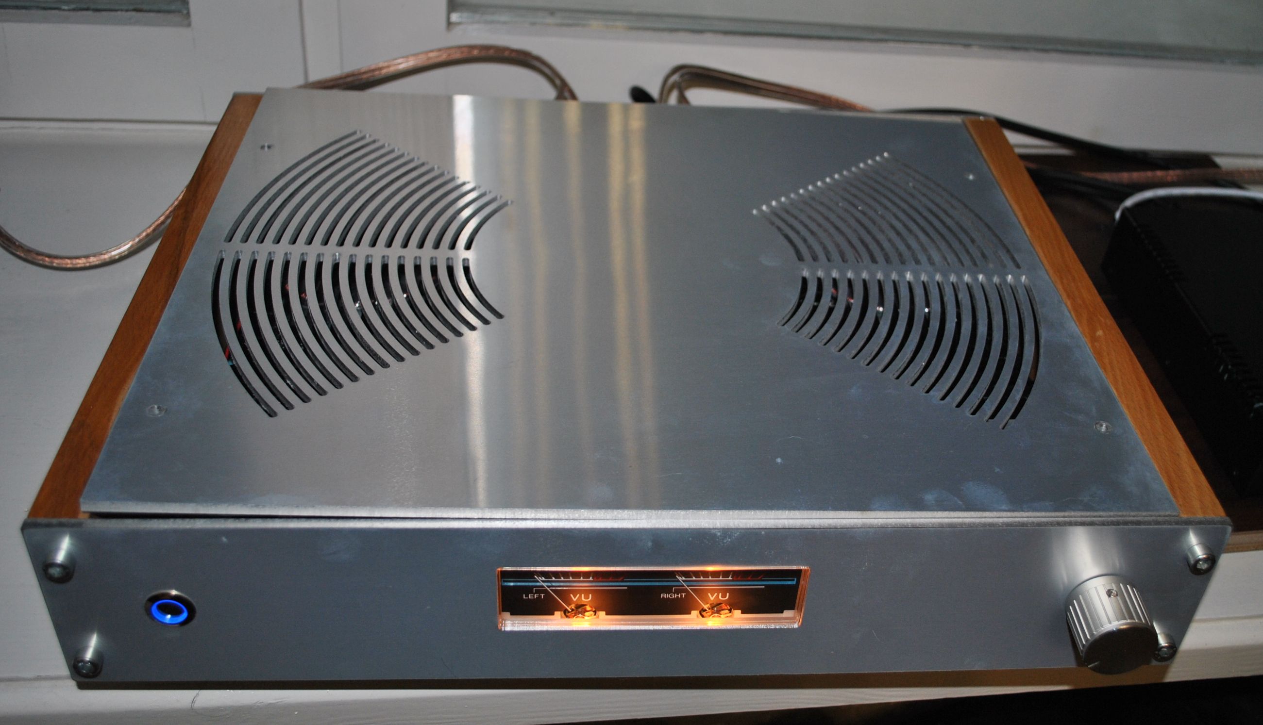

  18. #1877
    Завсегдатай Аватар для MikeF
    04.11.2004
    Кемерово
    3,107
    Что за корпусок?
    С уважением,
    Михаил.
  19. #1878
    30.12.2009
    1,349
    Что за корпусок?
    самодельный. Алюминий фрезеровали на чпу.
