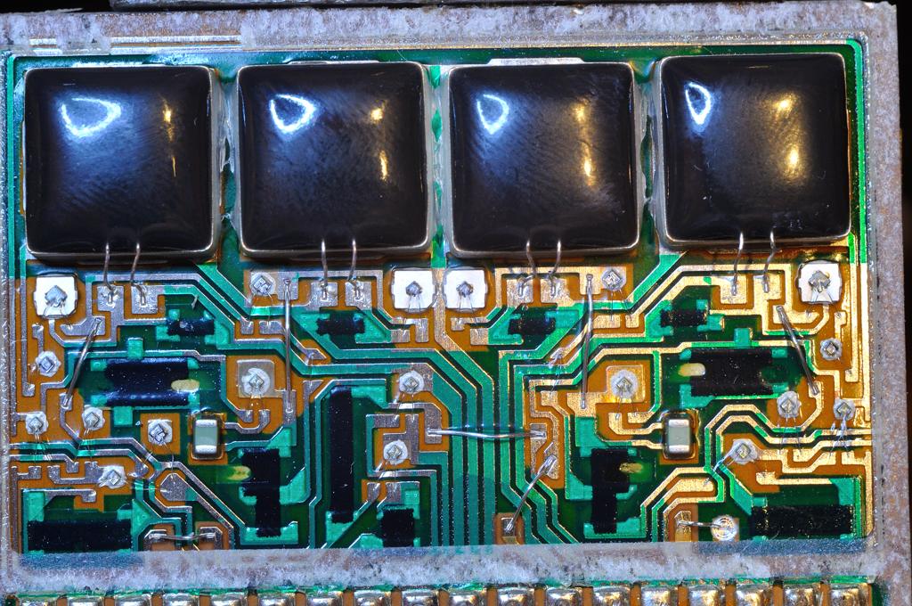

    Наконец то дособирал усилок на 4142-II по статье Стерео о 18-ти ногах. При пробном включении несколько секунд играло, потом в колонках гул. Ещё раз проверил плату на наличие коротышей, ничего нет, все нормально, включаю, опять, несколько секунд играет, потом гул. В итоге имею на обоих выходах постоянку -28 вольт. При этом при выключении питания минусовое плечо падает быстро напряжение, а плюсовое держит долго. Из-за чего хоть микруха могла сгореть?
    P.S. Может кто то подскажет несложный в повторении усилитель на дискретных широко распространённых элементах, ватт на 25-35 мощности, и чтобы печатка была односторонняя?
    P.P.S. Есть предположение, что перед тем, как микруха сгорела, было кз минуса на радиатор.

    Просто всё таки есть подозрение, что перед тем как микруха отдала концы был коротыш минуса на радиатор, ножка одного из кондеров снизу платы могла коснуться. Я его потом отпаял, в том месте на радиаторе, где примерно ножка могла коснуться, на поверхности какое то пятнышко есть, хотя может то от паяльника и канифоли. Потом прозвонил радиатор на все выводы, глухо, ничего не звонится. Смотрю по даташиту схему микрухи, и непойму, что могло в ней пробить, что на обоих каналах постоянка (изначально проверял я только один канал).
    Кстати, а как она разбирается?

    Вскрыл. Внутри повреждений со спецэффектами невидно, вроде как живое все. Похоже на фотографию 4152 из шапки темы, только транзисторы выходные сверху залиты компаундом. Завтра сделаю фото.
    Как и обещал, вот фото. На вид всё живое, выходники накоротко не пробиты. Одно только плохо клеится со схемой из даташита, на всех выходниках в одну сторону звонится переход КЭ, как будто через диод.
    замеры делали в ключевых местах?
