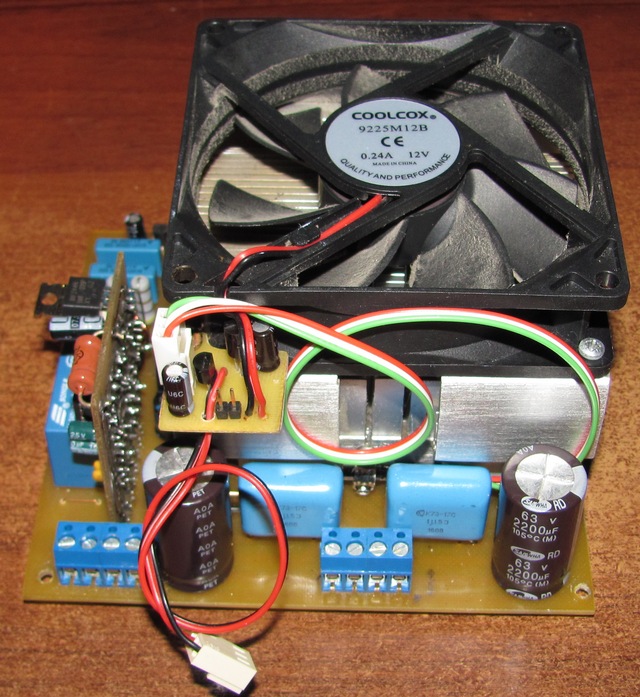

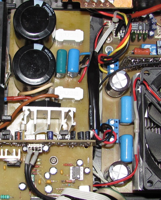

    Естественно. На плате фильтра питания кандеры основные ставятся,и на плате усилителя вспомогательные обязательно. Это не исключение-это правило. Чем это может навредить звуку или еще чему?Выше описывал кое какие общие правила.
    Да,еще забыл написать... Весьма дельная рекомендация - впараллель электролитам по питанию впаивать пленочные неполярники,в основном 1-1,5 МкФ,типа наших К73-17. Для сдвинутых аудиофилов ясно что фирмы посерьезнее есть.
    STK433-070. На второй фоте добавлен термоконтроль на DS1821(платка прикрученная к кулеру).
    То что мне тут не нравится-это я на усиле завел питалово через клеммную колодку.Ну и плату фильтра питания хочу переделать. Провода питалова с фильтра надо сместить ближе к коннектору питалова усилителя(хотя я не думаю что это настолько критично). Когда рисовал усь,перепутал колодки питалова и выхода УМ...
