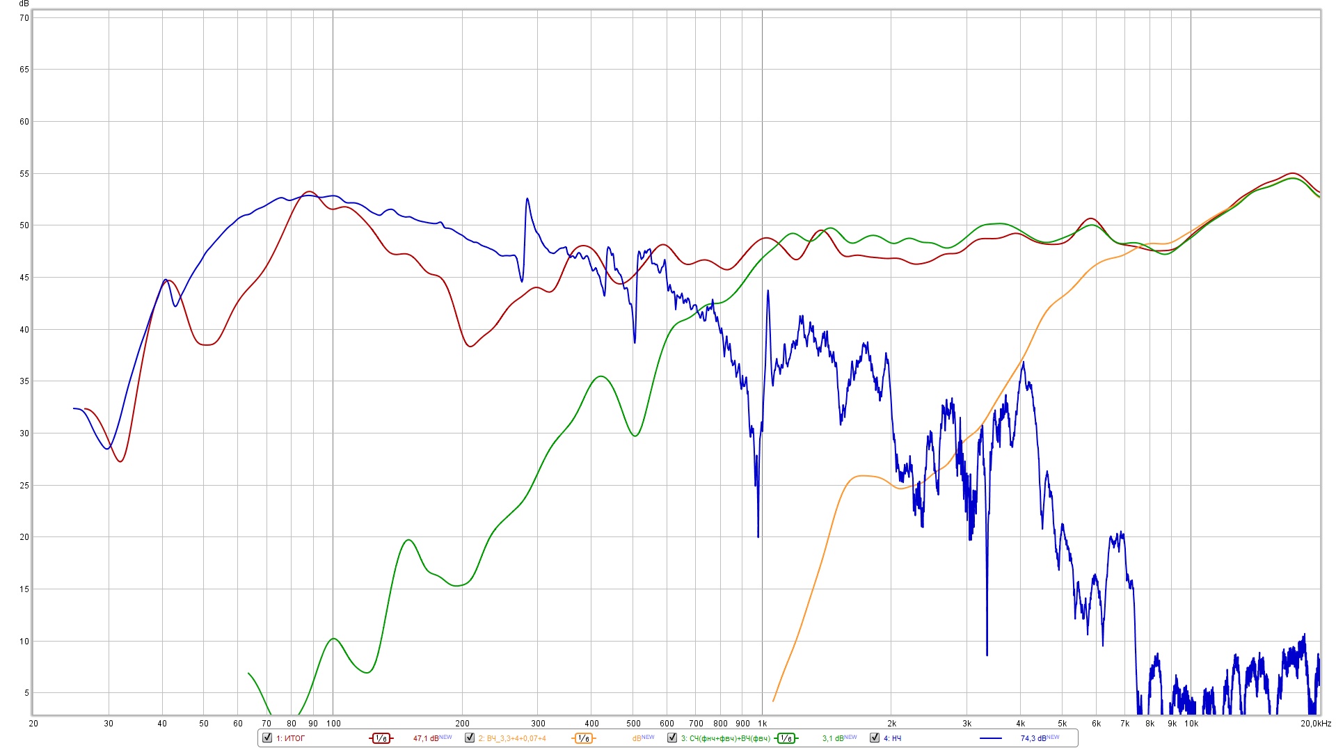

    Коллеги, подскажите, пожалуйста, Как правильно свести СЧ на 1 метре и НЧ в ближней зоне?
    Место куда меня семья отправила со своими поделками очень сложное и если с разделом СЧ\ВЧ в 3х полоски я ещё справился (наверное), то вот НЧ\СЧ собирать уже сложно... Если ожидаемый горб на 1 кГц я ещё вижу микрофоном на 1 м от акустики в REW, то ниже там всё уже изрезано комнатой очень сильно... Если раньше мои поделки вполне можно было свести в ближней зоне, просто учитывая влияние морды лица и выбирая частоту раздела на подъёме бафл, то сейчас... мне кажется, что я делал какую-то фигню и такую же фигню делаю сейчас, делая измерения в ближней зоне, чтобы было видно работу фильтров, а потом издали что-то проверяю...
    Ну чтобы перейти к делу:
    Что-то многое осталось на измерительном компе, поэтому тут будет на "графике" ВЧ порезанная, ВЧ+СЧ порезанные, НЧ в ближнем поле (к сожалению замер без фильтра, 5мм от динамика без сглаживания) и уровнем -22 дБ, ну и итоговый вариант в метре от акустики на уровне ВЧ. Для понимания конструкции - ВОТ Для понимания - я не старался ловить блох в том месте, где проводились измерения, т.к. после сглаживания результаты в +- 0.5...1 дб по диапазону - это норма, но общая тенденция АЧХ видна - от этого и двигался. В диапазоне до 1 кГц всё как-то печально. Я понимаю, что там оно в поршневом диапаносе должно работать и в случае с СЧоно вполне там всё ровно (пока не покажу), то вот НЧ у меня получился очень забавным и после 300 Гц... Борьба с этими явлениями - это второй вопрос, но вот как бы мне, всё-таки собрать НЧ\СЧ стык правильно и по какой методике, если я сейчас пытаюсь НЧ в ближнем поле и отформатированный издали СЧ с учётом горба от бафла на 1кгц? Да, я понимаю, что у всех свои методики и каждый будет за свою топить, что вот только эта истинная, а остальное нет, но, хотя бы, концептуально понять инструментарий, программы, алгоритмы... С DSP процессором то проще ибо крутилками крутишь и получаешь результат, а вот перенести всё это в катушки, конденсаторы и резисторы, да ещё и увидеть это как-то... Может тут где-то по темам можно порыться и почитать гайд какой-нибудь... ну чтобы не перечитывать по 200 страниц обсуждений.

    Не нужно НЧ в ближней зоне. Надо померить с метра так же.
    Если для LSPcad , то по оси басовика, а если просто сводить без симулятора, то по оси пищалки.
    У вас, вроде, видно, что либо настройка высокая, либо объем маловат, поэтому горб на 90Гц. Я бы фазик удлинил, а потом сводил.
    В принципе ничего страшного нет, я бы поднял область 300-800Гц. Закрывать дырку на 200Гц не нужно - это от разности хода прямого сигнала и отражения от пола до микрофона.
    Все не должно работать в поршневом режиме - это недостижимо. И не похоже, что у вас динамик без фильтра в ближем поле.
    Пишите в личку, здесь это не очень в тему.

    GoFrenDiy™, вы можете делать как угодно, но нужно сверяться с измерениями с метра и с прослушиванием.
    В любом случае у вас будет 1 замер с метра на уровне пищалки, где все полосы будут играть одновременно и без фильтров. При импорте измерений вы первым делом будете сверяться с этим измерением.
    В результате сравнений всех типов измерения вы найдёте причины всех огрех на АЧХ, в том числе и резонанса внутри ящика.

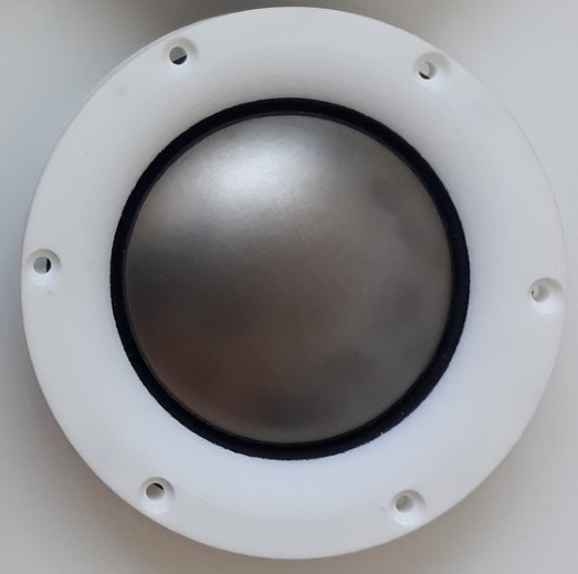

    Stasman, Станислав, если можно, дилетанский вопрос.
    Если перевернуть выпуклый диффузор, что бы получился вогнутый (как у Аккутон) всеосевые АЧХ и остальные параметры изменятся или нет? Конечно что то поменяется, хотя бы за счет сокращения подкупольного пространства, но в целом внеосевые должны сохраниться.
    Если так, почему выбрана выпуклая форма? Вогнутый, на мой взгляд, практичнее - меньше вероятность его случайно задеть и повредить. Если будет защитная сетка, с вогнутым расстояние между сеткой и диффузором больше.
    По хорошему НЧ тоже мерять с метра, на открытом пространстве. Или пытаться аппроксимировать АЧХ с метра, сопоставляя замеры с 25, 50 и 75см.
    Максим vmaudio@mail.ru
    Присоединюсь.
    Расширю вопрос, пожалуй.
    А вот такой большой купольный динамик с повышением/понижением частоты переходит к излучению центром. А если он тканевый или твёрдый? Или переходит к излучению ободом?
    Мы все видели зональность у динамиков с катушкой в центре (мука/вода), а как выглядит она же у динамиков с катушкой по ободу? Вернее есть ли кардинальное отличие у них в этом?

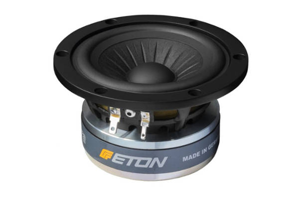

    Всем привет.
    Кто-нибудь пробовал такой бумажный ETON в качестве СЧ?
    Интересует как насколько он хорош для этих задач.
    https://audio-hi.fi/download/pdf/ETO...stra_4-612.pdf

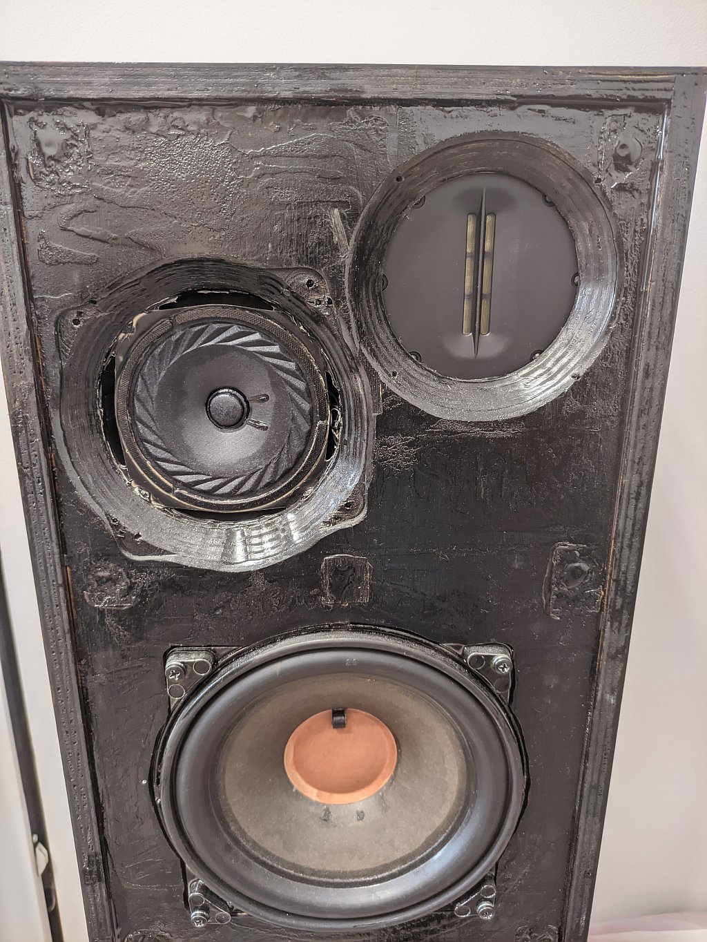

    Вот, измерил пару сегодня в корпусе 25АС-109 с метра:
Название:	АЧХ Пищалок Китай..png
    короче лажа, а не пищалки.. даже и не знаю, до них стояли 3ГД-31 ... шило на мыло??
    Интересно, эти ямы лечатся хоть как то, или это родовая травма?
    Мерил и в упор - яма смещается чуть вниз и несколько меньше становится.
    Придется пока эти слушать, пока нормальные не найду.
    З.Ы. Господа, подскажите недорогие леточники/изодинамики, что есть более менее ровного на том же али-базаре?
  19. #1838
    19.09.2008
    Иркутск
    4,824
    По умолчанию Re: Тесты, измерения, модификации головок.
    Интересно - камеры хоть как-то у них заглушены?
    Если времени не жалко - можно попробовать изготовить заднюю часть в виде открытой рамки или с бОльшим объёмом и посмотреть что это даст.
  20. #1839
    13,530
    Andrey Orloff, нужно заподлицо ставить. Попробуй в картон и щели закрыть малярным скотчем. Похоже на замер без корпуса, в руке.
    я тоже за игры с камерой и лицевой накладкой
    ---------- Сообщение добавлено 10:31 ---------- Предыдущее сообщение было 10:27 ----------
    Что там есть в динамике конструктивно 12.5см? Или 6.2, 3см?
    ---------- Сообщение добавлено 10:32 ---------- Предыдущее сообщение было 10:31 ----------
    Под углом есть этот провал?
  21. #1840
    22.08.2005
    Irkutsk
    1,881
    Есть, но АЧХ другой формы. Динамики вклеил, неохота отрывать, хотя...
    Нет, замеры в корпусах АС:
    колхоз-аудио конечно: около-недо-рупор но для экспериментов пока только такое.
    Топил вглубь динамики специально (задержки).
    З.Ы. По хорошему, там все выбрасывать нужно и корпус во первых, СЧ-кака редкостная, новодел ГДШ какой то, АЧХ у него ужос, но для около-компа сойдет, поёт да и ладно. Зато сводить радость, море для экспериментов с фильтрами (все в аналоге и полный актив).
