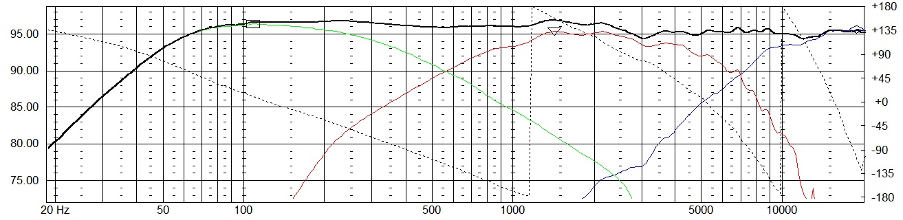

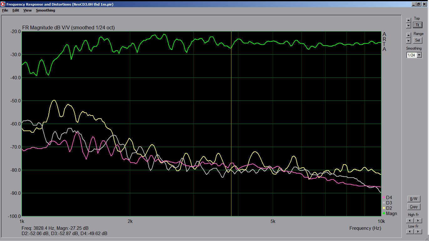

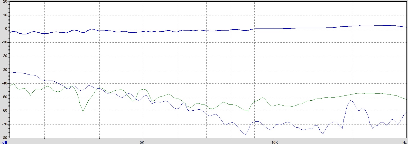

    Так и есть, поэтому нормально подружить с ними можно только купол. Во всяком случае у меня получалось так как на картинке и то считаю, что надо было чуть круче резать. График THD при 88,5дБ с 1м тоже прикрепил.

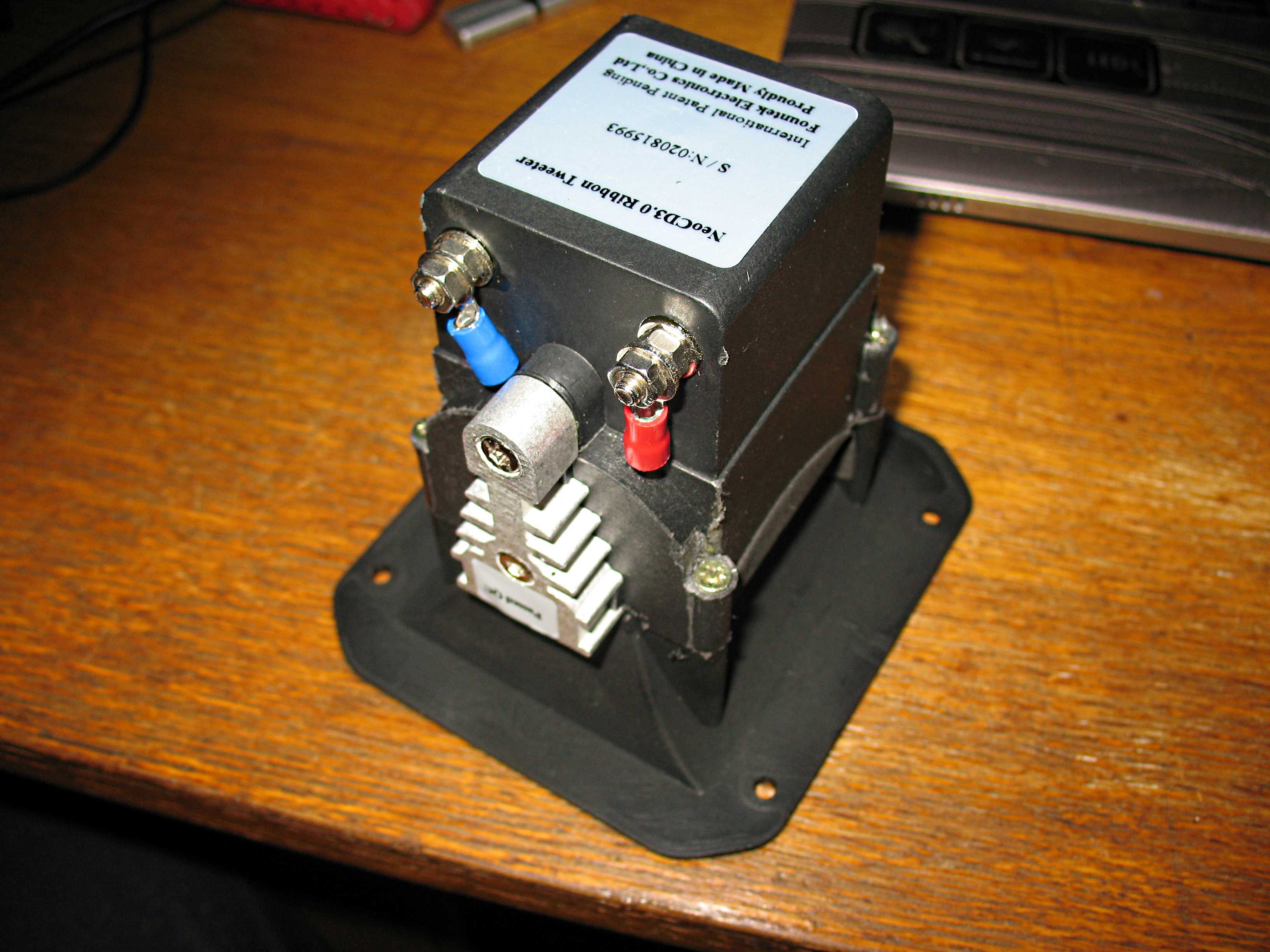

    Нео CD3.0 с рупором от CD3.5H

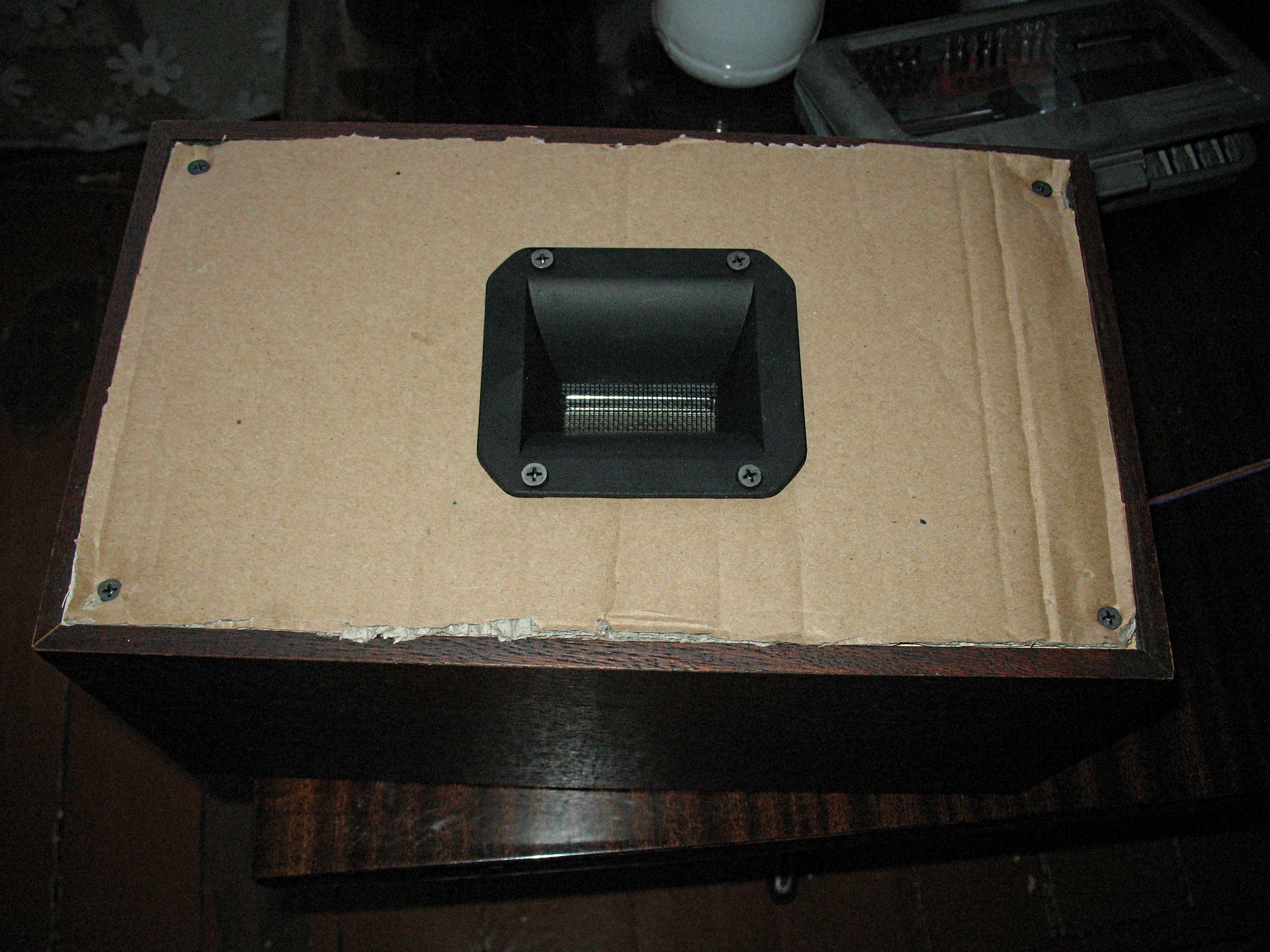

    Микрофон не калиброванный, напряжение... забыл, где-то 1-2В, 1м.
    Рупор таки работает, и курсор я поставил там, где можно резать.
    Если бы Fantomass такое померял...
    А то моя S30 с картонкой и измериловка...неадекват полный.
    C каким куполом "дружили" его?

    Vinni, по идее рупор должен поднять нижние частоты, которые потом нужно отрезать и придавить, тем самым снижаем искажения, а как вышло так ровно? Или фильтр был? 1% на 2к много, а с 2,5к пустить можно. Что с внеосевыми? под 30 градусов какая картинка после 8000?
    Если посмотреть измерения Fantomass, и взять АЧХ этого рупора то, как раз, закроется провал на АЧХ CD3.0. Теория согласовалась с практикой. Я думаю даже ниже можно резать, на 2,5 кГц, но надо померять хорошо.
