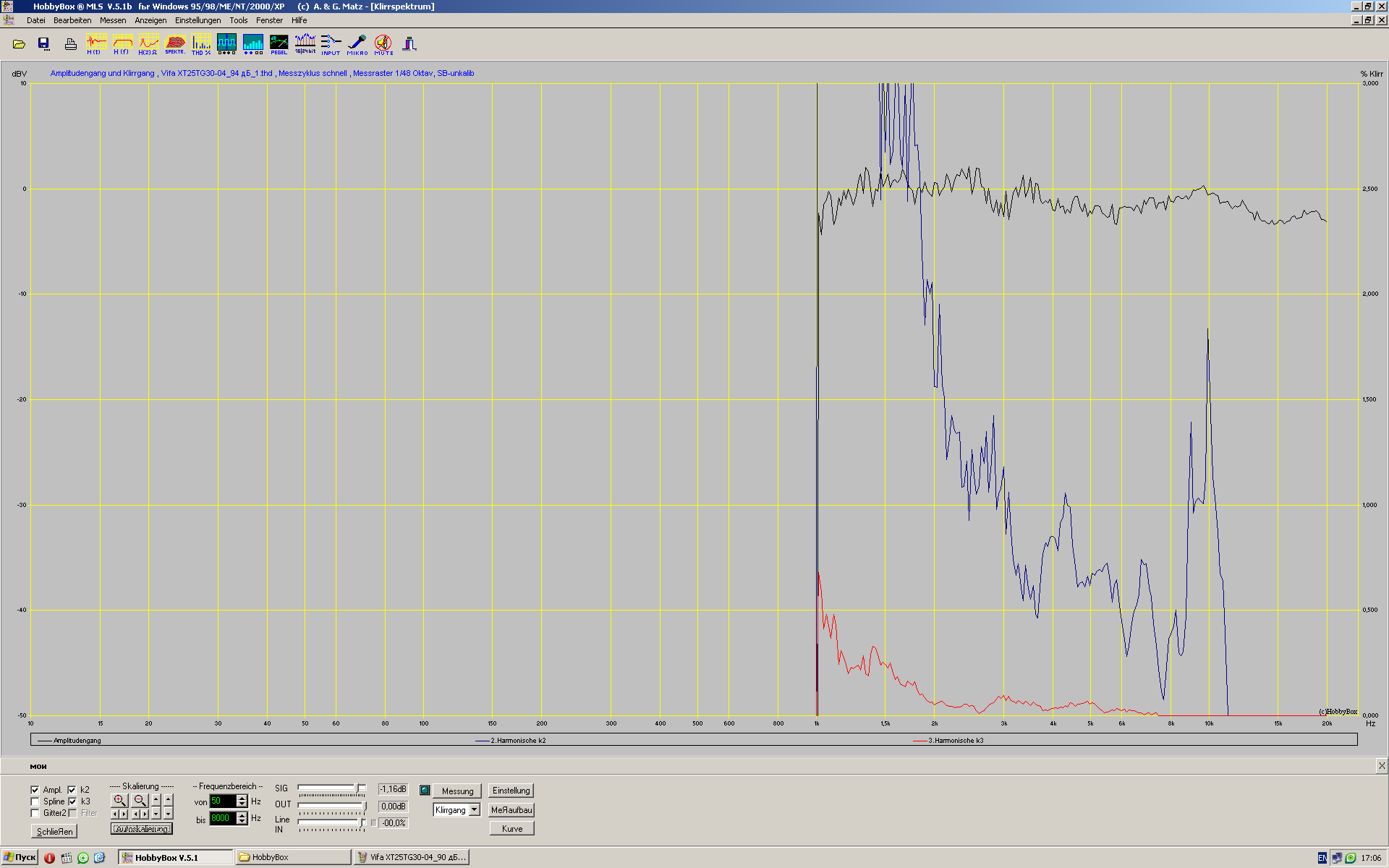

    Замерил перед заменой свои старые пищалки XT25TG30-04, купленные в 2007 году и еще датского производства. Первая головка при давлении 90 дБ Нажмите на изображение для увеличения.
Название:	Vifa XT25TG30-04_90 дБ_1.PNG
ID:	187649 и 94 дБ Нажмите на изображение для увеличения.
Название:	Vifa XT25TG30-04_94 дБ_1.PNG
ID:	187650, и вторая при 94 дБ Нажмите на изображение для увеличения.
Название:	Vifa XT25TG30-04_94 дБ_2.PNG

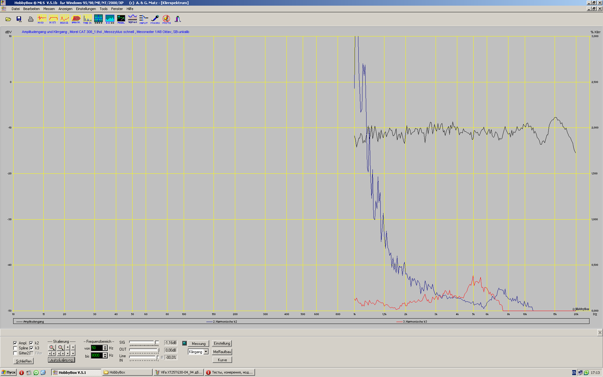

ID:	187651 Видно их главный недостаток - большая вторая гармоника. Для сравнения Кг Morel CAT308 Нажмите на изображение для увеличения.
Название:	Morel CAT 308_1.PNG
ID:	187652 при каком давлении не помню, но тоже грубо 90 дБ, головка не утоплена. Более высокий уровень третьей гармоники, возможно, из-за отсутствия меди в зазоре.

    antiluser, на слух то кто приятней играет из этих пищалок?
  11. #310
    15.06.2008
    Челябинск
    3,150
    По умолчанию Re: Тесты, измерения, модификации головок.
    Dmitr_RE, наверное Морель из этих двух. Хотя и у Вифы есть плюсы.

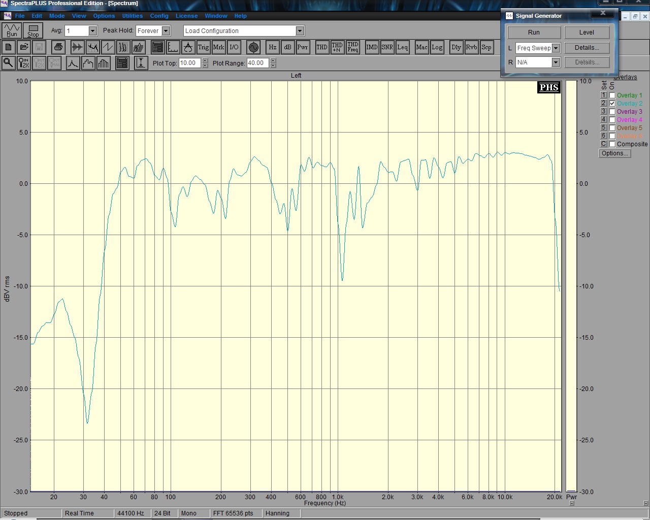

    Откуда такой стояк на 30гц?
    Что может резонировать на такой частоте?

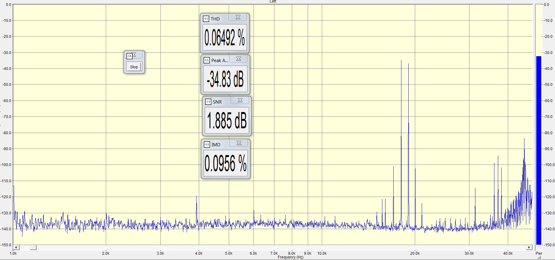

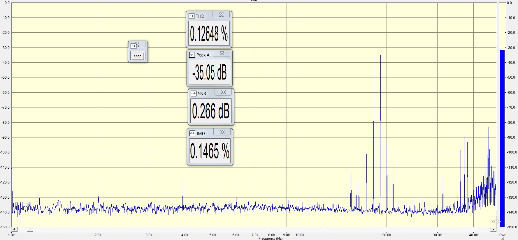

    Вот для сравнения пара моих картинок где подавалось два тона 18+19 кГц одинаковой амплитуды. Кое-что на картинке вторых гармоник добавила зв. карта, но общая тенденция прослеживается.
Название:	18+19k mal spectra.jpg
ID:	189307   Нажмите на изображение для увеличения.
Название:	18+19k cd3 spectra.jpg

    mr-marlen, спасибо.
    По такой методике трудновато сравнивать различные динамики, если они не на одном графике.

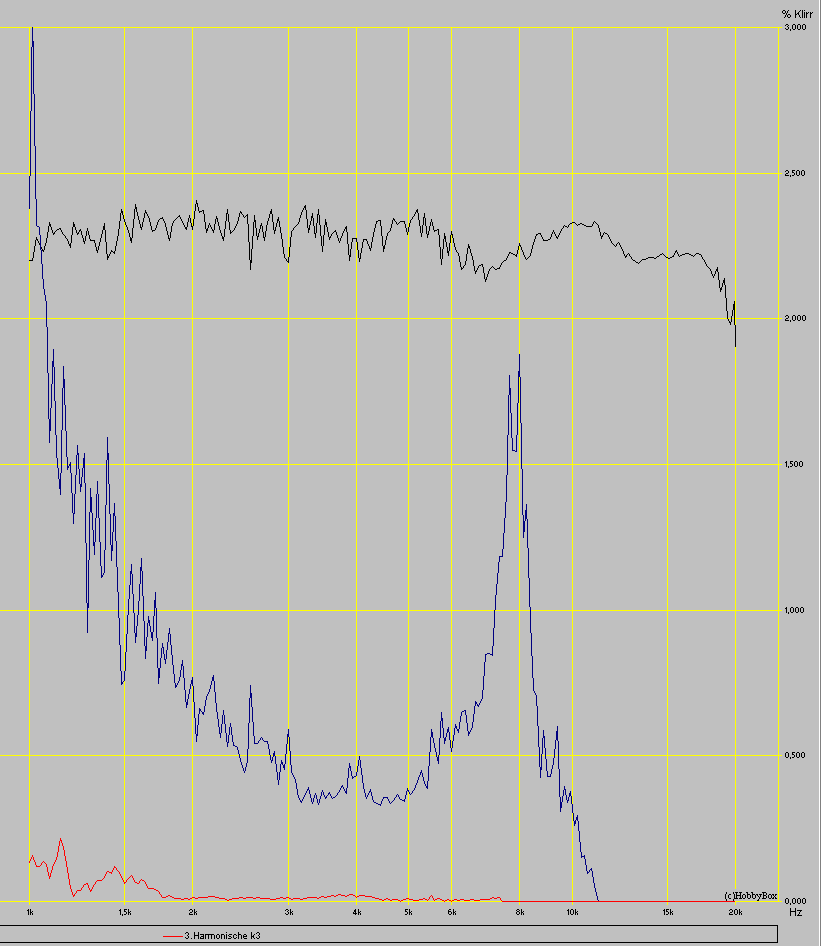

    еще и с приличным всплеском в районе 7,5 кГц от 7,6 до 8 у одной и от 8 до 9 кГц у другой. При повышении давления до 94 дБ этот всплеск доходит в пике в среднем для обоих голов до 1,5 %
    В смысле 7.5-9 КГц это основной тон (соотв. 2-я гармоника на 15-18КГц) или 2-я гармоника на этой частоте а осн. тон на 3.75-4.5 КГц ?
  21. #320
    15.06.2008
    Челябинск
    3,150
    Стас, всплески второй гармоники, на АЧХ гладко. Вот график Нажмите на изображение для увеличения.
ID:	189372 Частотка потом ровнее стала, здесь баффл еще со ступенькой.
