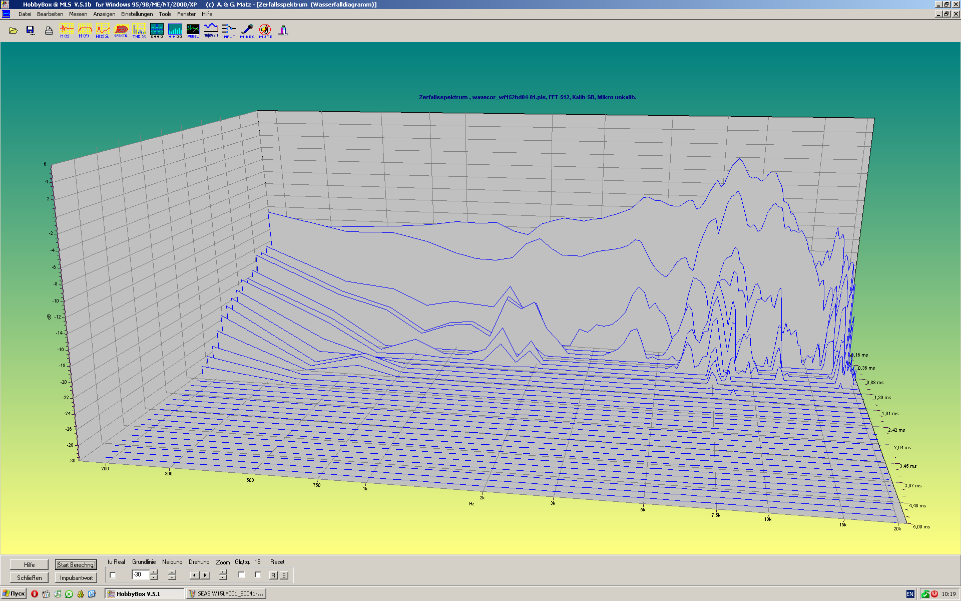

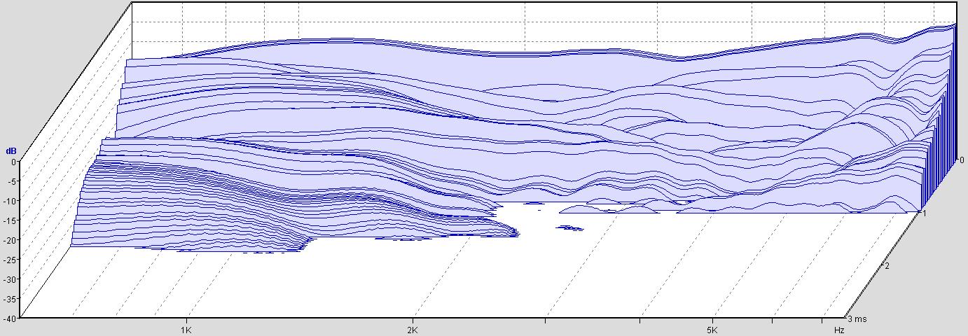

    Вот к примеру CSD WF152BD03 и D7608.

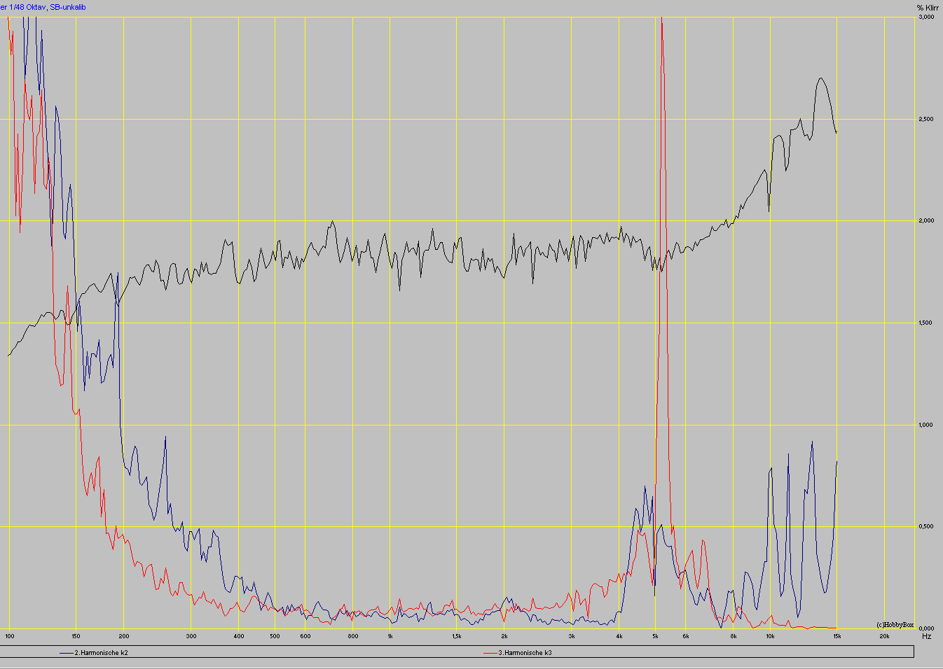

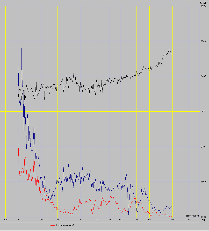

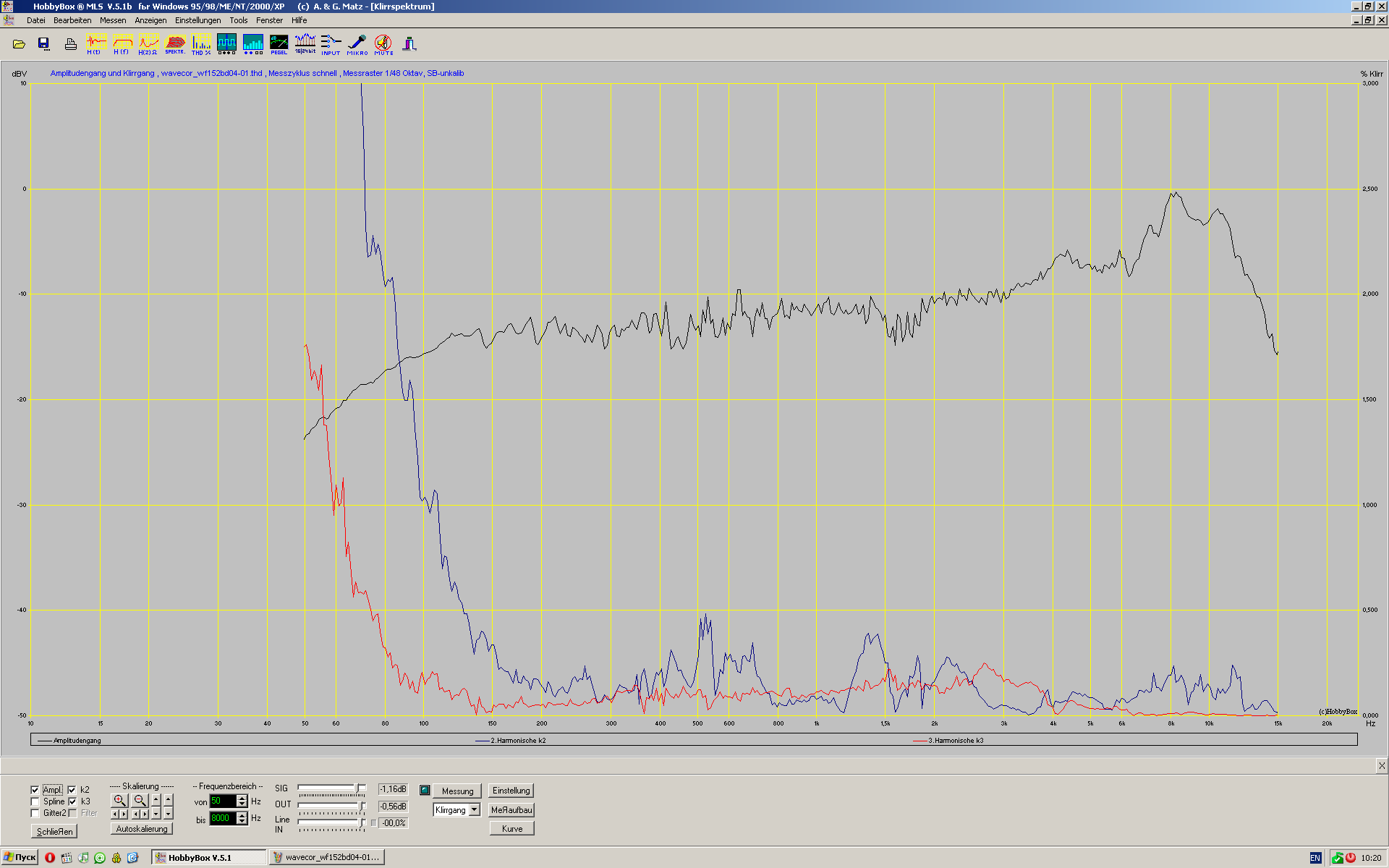

    Вспомнил , у меня тоже замеры вейвкоров есть.
    Wavecor wf152bd04
Название:	THD wavecor_wf152bd04-01_1 Вт.PNG
    По CSD от уровня спада до пика на 1,6кГц около 12-15дБ. У купола лучше по вашим же графикам . Я специально показал диапазон без пика у WF152.
    Ну и у меня тоже есть график искажений для WF152BD03 при 2,83В и 1м, что равносильно 91дБ давления. Картинка похуже вашей, т.к. у вас тоже напряжение, но динамик 8Ом.
    Это понятно, Я не для сравнения выложил, может кому пригодится.

    По умолчанию Re: Тесты, измерения, модификации головок.
    Есть у меня мысль, что сильное затухание в материале купола может давать вполне приличный CSD, при том, что он уже колеблется не как единое целое. Поводил сейчас микрофоном по поверхности - заметная несинфазность колебаний центра и краев была видна уже на 1,5 кГц. Постараюсь позже поточнее опыт провести.
    С уважением, Игорь.
