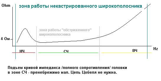

    Цитата Сообщение от Михалыч
    В принципе нужно только замерить сопротивление динамика на разных частотах, чтоб цобеля рассчитать или этого мало?
    Да, хотя бы ИЧХ.

    Цепочка Цобеля-Бушэ - компенсирует рост _индуктивного_ сопротивления головки /катушки/. То есть старается сделать так, чтоб сопротивление динамика во всем диапазоне воспроизводимых частот _оставалось_ таким же, как и сопротивление постоянному току - 4 или 8 Ом.
    Используя широкополосник в роли среднечастотника, мы нередко обрубаем ФИЛЬТРАМИ НЧ- и ВЧ-диапазоны, которые /якобы/ может воспроизводить ГДШ.
    И получаем ситуацию, скромно отражанную на моём вложении.
    Прошу прощения за не очень в масть, поскольку я эту мысль пытался нарисовать с полудня, но по работе отвлекался. И пил.
