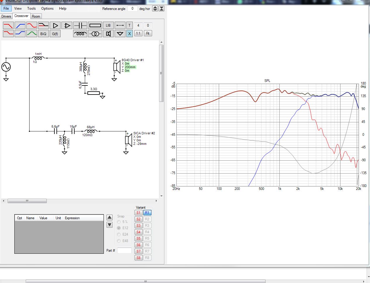

    Сразу оговорюсь, данные колонки стоит рассматривать как сателлиты для использования с сабвуфером для получения полноценной масштабности звучания.
    Используемые головки:
    Sica LP90.28/N92TW (8 Ohm)
    Beyma 8G40 (8 Ohm)
    Фильтры первого электрического порядка без корректирующих цепочек.
    Корпус фазоинвертор, почти повторяет проект Александра с небольшими изменениями. Корпус объемом примерно 18 литров из 21 мм фанеры, передняя стенка двухслойная, вч динамик в отдельном корпусе с возможностью ориентации в пространстве относительно мидбаса (без этой возможности эти головки не свести первым электрическим порядком). Корпус изнутри залит антигравием слоем примерно 1-1.5 мм. Оптимальное количество синтепона – 2 распушённых мата толщиной примерно 30 мм наложенных друг на друга и растянутых от переднего края полки порта до верхнего угла задней стенки. При таком количестве синтепона низы только обретают очертания, мидбас очень хлесткий и живой (без преувеличения чувствуется удар в грудь при громкости чуть выше среднего) и середина не задушена и мертва, а имеет слитный живой образ без излишней яркости. Прикрепил в сообщении чертеж корпуса для ЧПУ раскроя в CorelDraw.
    Конструкция простейшая, но симуляторами ее свести не получится, по крайней мере у меня был именно такой случай (был неприятный пичек на 3200 герц который пришлось убирать с помощью вч динамика). Но это не беда, все прекрасно сводится на слух и контрольными замерами АЧХ с места прослушивания.
    Вся настройка фильтра сводится к подбору индуктивности при которой на приличной громкости (очень приличной, ибо Beyma может) музыка звучит слитно без каких либо неприятных резонансов на правом краю и бубнения на левом. Как только добились желаемого результата, цепляем вч через конденсатор (в моем случае из за пика у Beyma емкость была большой) и начинаем двигать вч модуль вперед/назад относительно переднего края корпуса пока не добьемся «отлипания» звука от вч динамика. Данный вч динамик прижился без L-pad так как использовал катушку в фильтре вч для плавного спада к 20000 герц что и немного просадило чувствительность.
    Точные номиналы деталей фильтра будут +- около тех что получились у меня, думаю в каждом конкретном случае придется немного подбирать номиналы. Хочу сказать по поводу попытки симуляции фильтров в различных программах, так как сводить такой фильтр надо с места прослушивания (у меня это 2.2-2.5 метра) результаты замеров будут печальными из за пере отражений и годятся только для грубой прикидки АЧХ. Обе использованные головки достаточно ровные и не требуют коррекций, пытаться вылизать АЧХ сложными фильтрами – только все испортить. Вч динамик очень могучий с низкой резонансной частотой и спокойно переваривает фильтр первого порядка.

    Добавил окончательный вариант фильтра с замерами:
    Ловить фазу переполюсовкой микрофоном, у меня получилось 27 мм от края нч корпуса. Кто хочет АЧХ в полочку - нужно удалить L-pad из вч фильтра и передвинуть вч модуль на пару мм.

    не 2-й порядок, а "полуторный" - вместо конденсатора, RC цепочка, с резистором номиналом примерно в половину Re мибаса. Типа 3ом+8.2мкф, так избежите острого резонасного пика левее раздела, от взаимодействия фильтра 2-го порядка с индуктивностью зв. катушки динамика.
    Всё верно расписано
    Не совсем. Советчик не до конца понимает что происходит с частотой среза и крутизной спада от номинала резистора в данной цепи. Тут нельзя "примерно в половину Re" надо конкретно смотреть афчх конкретной системы и номиналом резистора корректировать результат.

    Тут нельзя "примерно в половину Re" надо конкретно смотреть афчх конкретной системы.
    Естественно.

    С увеличением номинала данного резистора снижается Fcp и задирается крутизна спада на уровне -12_15дб. Помимо резистора поигравшись номиналом катушки можно добиться приемлемой АФЧХ в зоне сопряжения.
    ---------- Сообщение добавлено 19:00 ---------- Предыдущее сообщение было 18:57 ----------
    Сначала желательго просимулировать а уж потом на месте подкорректировать.

    Другие уважаемые форумчане говорят что этот RC и не часть фильтра, а Цобель. Мне всё равно как назвать, важно влияние.
    Если резистор последовательно с единственным конденсатором - это может быть и кусочная аппроксимация ниже полного порядка, и цепь Цобеля/Бушеро, зависит от номиналов. В первом случае она непосредственно участвует в увеличении порядка, во втором только компенсирует реактивное сопротивление динамика, на порядок фильтра не влияет (только на его точность от нагрузки).
    Если один конденсатор включен полностью, а второй через резистор - вот вторая цепочка и будет Цобеля/Бушеро.
    Разумеется резистор здесь влияет на добротность фильтра и соответственно крутизну спада. Что бы дать точные номиналы нужно мерить и симулировать, а потом собирать и мерить еще раз. Именно RC с "примерно половиной Re" часто дает нужную крутизну спада у мидбаса в двух полосах для стыковки с ФЧХ твитера с не выровненными акустическими центрами. Бонус - можно меньше катушку фильтра, что хорошо для звука.
    Это так, потому что
    1. Центр диффузора мидбаса глубже центра купола пищалки, и есть задержка которая докручивает фазу. Это при ровном бафле.
    2. Если мидбас мерить чуть вне оси(что ближе к правде), его акустический скат будет еще круче.
    3. Мидбас часто имеет собственный акустический скат 2-го порядка выше 3кгц. А иногда и круче.
    Учитывая все эти факторы, при 2-м электрическом, реально фаза получается 5-6-го порядка на мидбасе.
    Поэтому "полуторный" на мидбасе и третий на ВЧ. Но если твитер можно двигать по глубине(а я забыл что тут именно такой случай), то делать спокойно 2+3 и задвинуть еще на 3-4см пищалку и попасть не только по фазе но и по времени.

    Для компенсации реактивного сопротивления Цобель всегда включается шунтом к реактивной нагрузке. Цепи компенсации и фильтр не одно и тоже, но отлично работают вместе. Правда все пассивные элементы цепи между умзч- дг "отгрызают" часть полезного сигнала.

    и все это контрольно измерить ,для уверенности, и сюда красиво обубликовать.
    Хм, вот сейчас отслушиваю такой вариант - нч первый с режектором на пике и как раз спад начинается, вч третий пристыковал, акустически спады одинаковые и резкие, частота раздела 2800. звучит чище чем первый. фазы выровнял задвиганием вч модуля.
    Вот о чем я и говорю.
    Я про Цобель ничего не говорил, про компенсацию реактивного сопротивления тоже.

    Уже очень давно не использовал 1-ый порядок. Мне не нравится обширная зона общего излучения. Из-за этого фиговое стерео.
    Думаю все не совсем так, если сращивать как у меня 8" с 1" куполом то да. А если взять хороший легкий средник, то думаю там все не плохо будет.
    ---------- Сообщение добавлено 10:24 ---------- Предыдущее сообщение было 10:03 ----------
    На данный момент собран и работает такой фильльтр, звук приятный, единственное обнаружился резонанс на примерно на 950 герц. бцдц выяснять почему.
